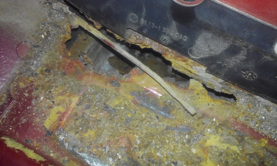

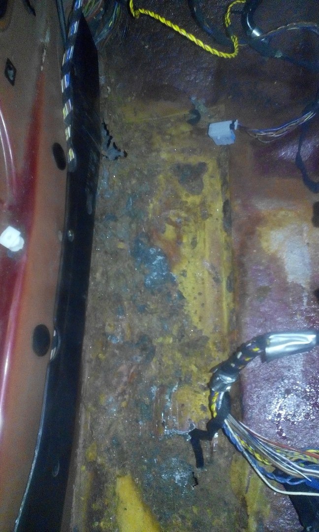

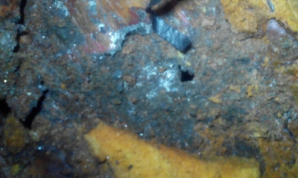

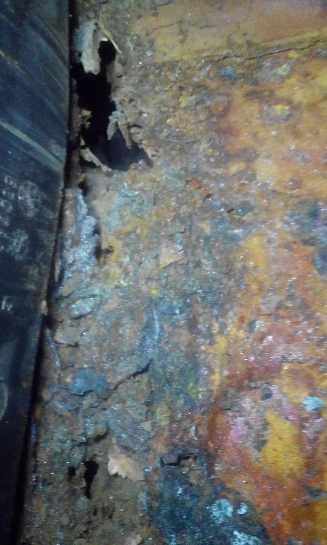

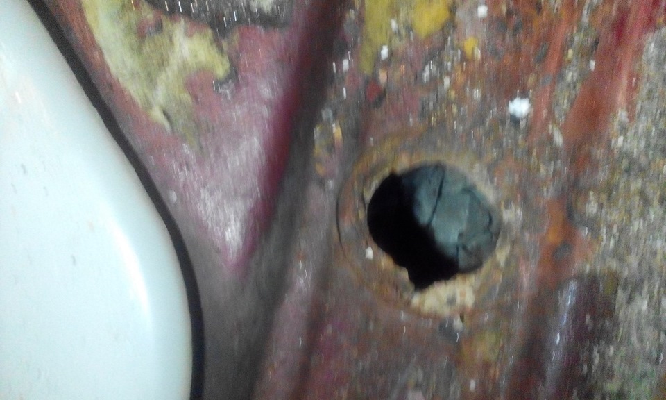

Сегодня снимал печь. Как оказалось все снимается легко и весело, если все открутить, в отличии от прошлого раза. Затем начал снимать ковер, а он примерз… Как то не весело звучит, учитывая, что машина привезена месяца 2 назад, не так ли?)
Короче пять фотографий, почему машина стоила 1700 евро, вместо 3500 за такие же экземпляры со сломанными коробками или "шум двигателя". :)

У них в Германии посыпают в некоторых землях дороги зимой такиой химией, что если у машины днище не обработано после покупки какими-то пластификаторами, то сгнивает за 3-4 зимы до такого состояния. Это получвается она ещё долго держалась. Второй вариант — утоплена была. Причём — в районе морей где-то, типа Гамбурга, где бывают наводнения морской водичкой. Так сжирают соли.
НУ солей нету нигде, тем более я разобрал до винтика ее. Просто сгнила сильно…

Кстати — да. Ещё одна версия. Кондёрные стоки забиваются и весь конденсат течёт годами под ковёр. Результат тот же. Плюс постоянный перепад. Снизу харко, в салоне — прохладно.

Может она стояла где то в сыром месте, например в огороде…это всё порядки вещей…нечего удивительного нету…
Говорят север Германии — там все гниет адски. Сырость сильная. А стояла уверен где то в огороде. Даже подрамник у радиатора который ржавый весь!

Начальная стадия, когда ковры еще не сгнили в ноль. Хотя может пена и не гниет, но если честно это повергло меня в шок и я понял, почему его скинули подешевле

Ковры целые на удивление. Буду отмывать. А так донор сам по себе на выброс по кузову. Мы с отцом думали как вытаскивать коробку, и решили просто выпиливать тунель)))))
