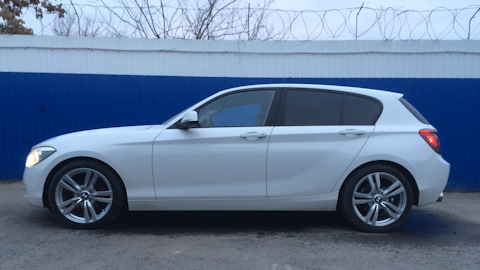

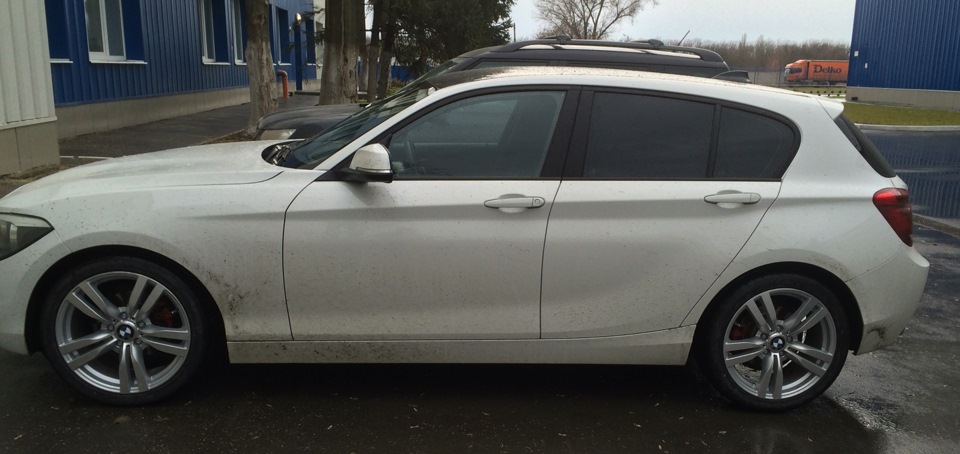

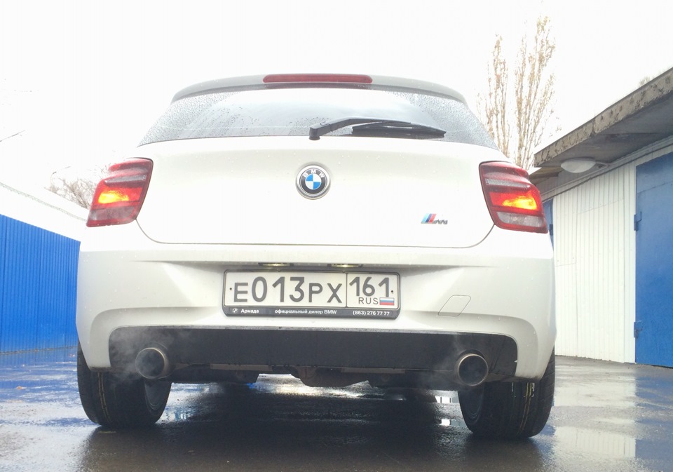

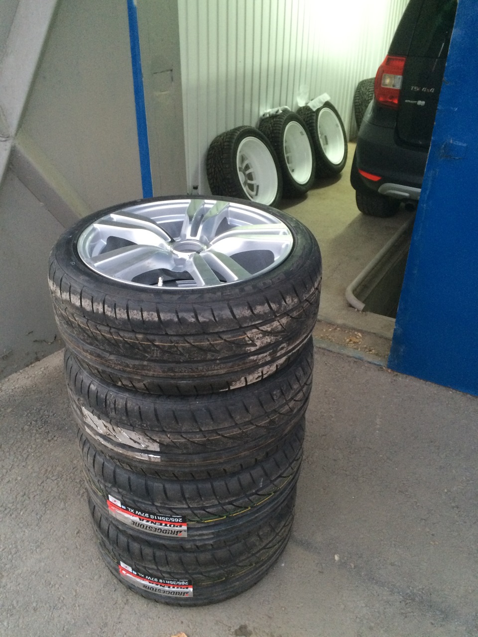

Как и планировалось, но со второй попытки теперь езжу на R18 в том же стиле, что и R17 (В99 Replay). Диски (8,5J-R18-ET46-OD74,1). С резиной сзади с первого раза не сложилось — 265/35 на таком вылете сильно выступали из арок, пришлось возвращать и менять на 245/40 (спасибо продавцу, это удалось). Спереди резина 235/40 стала хорошо, но вылет предстояло корректировать (зазор диск/стойка был ОООчень мал) — в итоге спереди стали проставки по 5 мм и вылет спереди получился 41. При первичной обкатке пока нигде ничего не трёт, стало жестче, туже руль.
Запчасти на фото: Летняя шина Bridgestone Potenza Adrenalin RE002

Здравствуй, подскажи, как эти диски по качеству?
Здравствуй. У меня к качеству претензий нет. Хотя спустя месяц после установки в городе налетел на бугор на дороге правым передним, удар был сильным, среагировать не успел, уже кажется биение началось. У знакомого на Йети стоят тоже Replay, доволен. При балансировке много грузов не цепляли.
ПС R17 буду продавать
Круто! У меня будут 8,5 ET30 R17 вот думаю какую резину ставить… Хотел назад 265ю:-) А ты 265ю поменял чисто из-за внешнего вида, а так ничего не цепляло?
Цеплять не успело. Внешний вид не понравился. Внутри место было, контакта резины с полностью арки не было. Если б вылет был 50 или 52 то всё стало б, но у меня ЕТ46, это стало для меня причиной менять на 245
Ну был бы 50, 52 там о стойку уже цепляло бы.

А интересно с такими параметрами как будет?
2 диска 8x18 ET40, 2 диска 9x18 ET40, ступица 72,6, болты 5x120
Резина 2- континенталь 225x40, 2- мишлен 255- 35
Думаю перед станет идеально, но сзади будет сильно выглядывать за арку (если мой диск шириной 8,5' при вылете 46 идет заподлицо с аркой, то 9' на вылете 40 как минимум на 12 мм будет выглядывать) ИМХО
