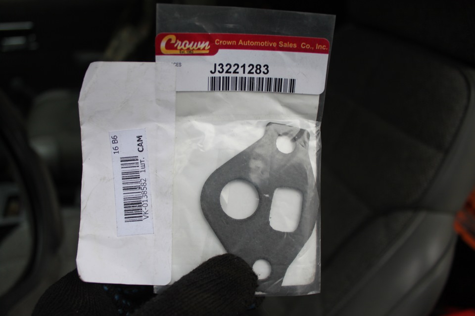

Заказал на экзисте прокладку под клапан EGR.
Прокладка. Crown. № J3221283. Цена — 142,15₽

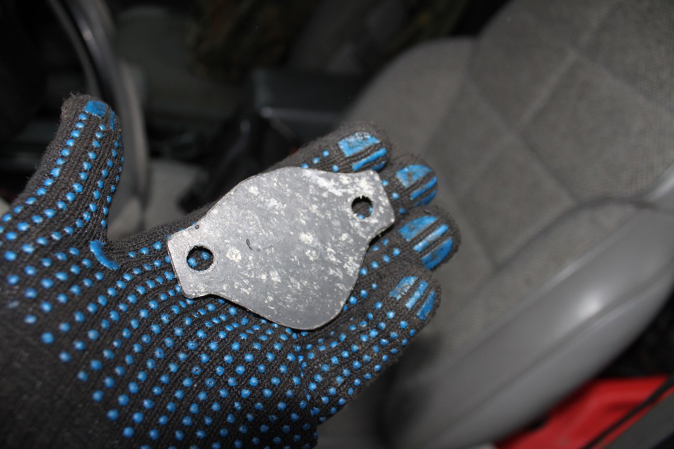

По её образу и подобию заказал у друга на заводе заглушку из паронита.
Паронит — листовой материал, изготовляемый прессованием массы, состоящей из асбеста, каучука и порошковых ингредиентов. Применяется для уплотнения фланцевых соединений трубопроводов.
Хотя многие не парятся и делают заглушки из первой попавшейся жести.
Тут уж кому как больше нравится :)

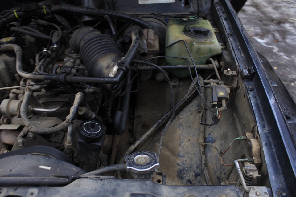

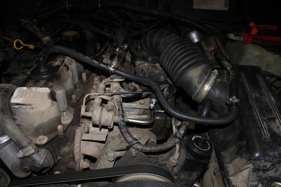

И так, снимаем воздушный короб:

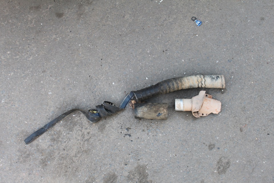

Кстати заодно советую выкинуть трубу подачи горячего воздуха. Один её конец вставляется в воздухозаборник около электровентилятора. Второй крепится на кронштейне трубы выпускного коллектора.

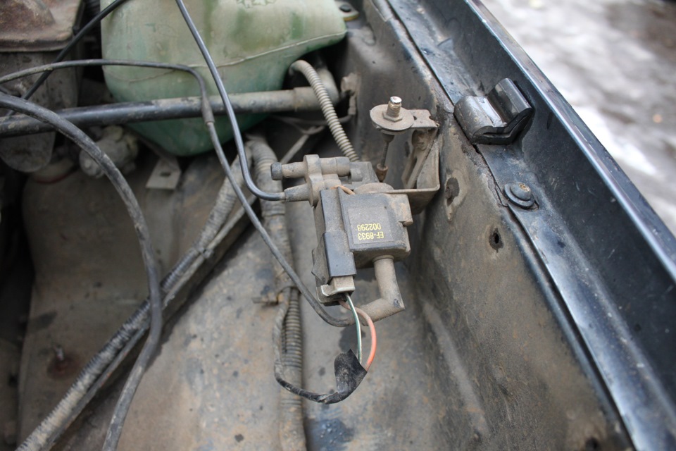

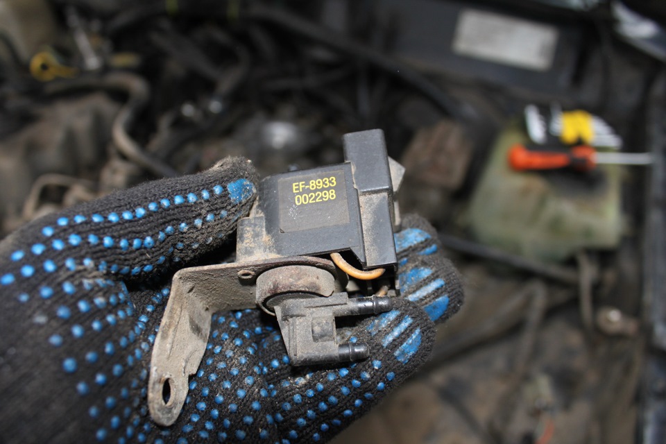

Рядом с балластным резистором на левом крыле находится соленоид EGR.
ECU контролирует соленоид, подавая или отключая от него "массу".
Соленоид управляет вакуумом, направляя его или в фильтр или в EGR-клапан. Когда ECU включает соленоид, подавая на него "массу", соленоид в свою очередь отсоединяет ваккум от EGR-клапана и соединяет его с атмосферой через фильтр. Кстати, необходимо следить за чистотой этого фильтра, иначе работоспособность соленоида будет нарушена. Ситема EGR, таким образом отключается.
Соленоид включается (система EGR отключается) при следующих условиях:
— холодный двигатель
— двигатель в режиме холостого хода
— дроссельная заслонка полностью открыта (мощностной режим)
Когда ECU отсоединяет "массу" от соленоида, соленоид направляет вакуум в EGR-клапан. Система EGR включена.

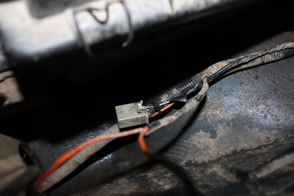

Примечание: Если разъем соленоида отсоединен — система EGR будет постоянно включена.
Отцепляем фишку, вакуумные трубки, снимаем.
Саму фишку решил не отрезать, пусть пока будет. Закрепил стяжкой.
Покатаюсь, понаблюдаю. Но думаю, что не понадобится.

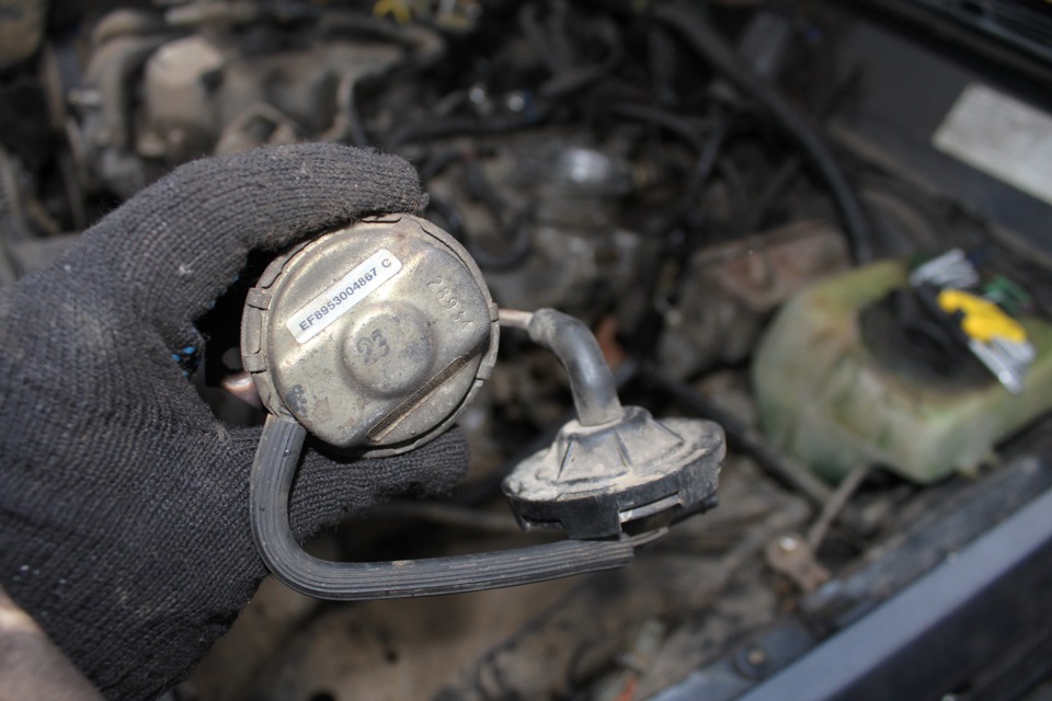

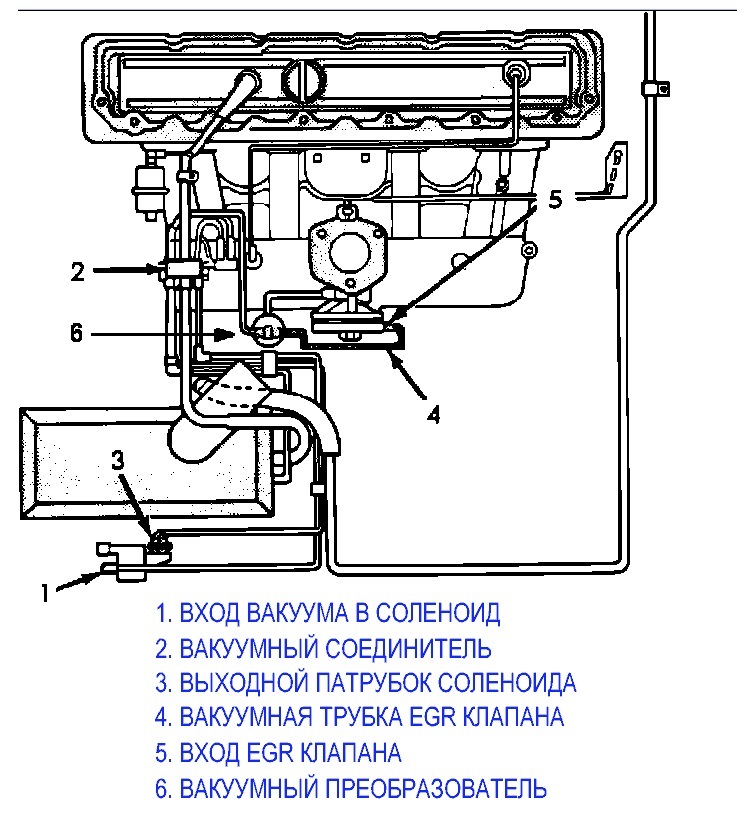

Вакуумный преобразователь.
Находится между соленоидом клапана системы EGR и самим клапаном.
Когда противодавление превышает некоторое заранее установленное значение, преобразователь создает разрежение для приведения в действие клапана системы EGR.

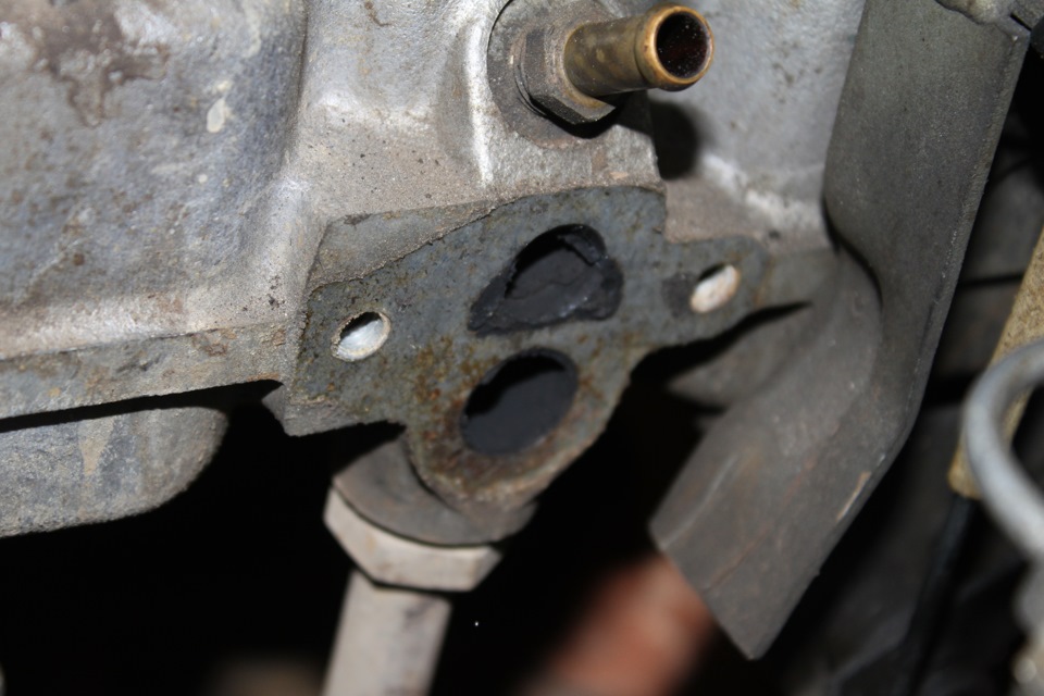

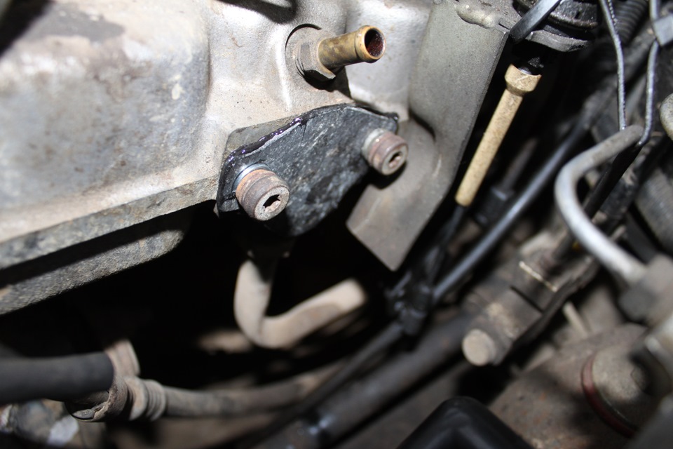

Снимаем его вместе с клапаном. Нужно подлезть к двум болтам торксом Т30.
Основным компонентом всех систем EGR на автомобилях является клапан EGR. Этот клапан, управляемый противодавлением либо разрежением, регулирует количество отработавших газов, возвращаемых к впускному коллектору. Клапан системы EGR обычно открыт при работе разогретого до нормальной температуры двигателя и частично при работе на холостом ходу.
Внутри фу.
Немного зачистил посадочное место и сделал такой бутерброд:
Высокотемпературный герметик+прокладка+герметик+заглушка из паронита.
Отверстия под болты оказалось неглубокие, пришлось проложить по три гроверки и хорошенько затянуть.

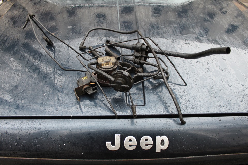

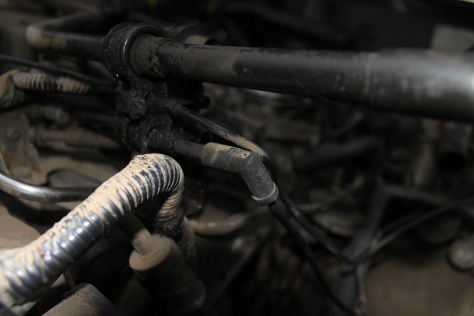

Осталось снять все ненужные вакуумные трубки, связанные с клапаном EGR и трубку, идущую на клапан на воздухозаборнике.

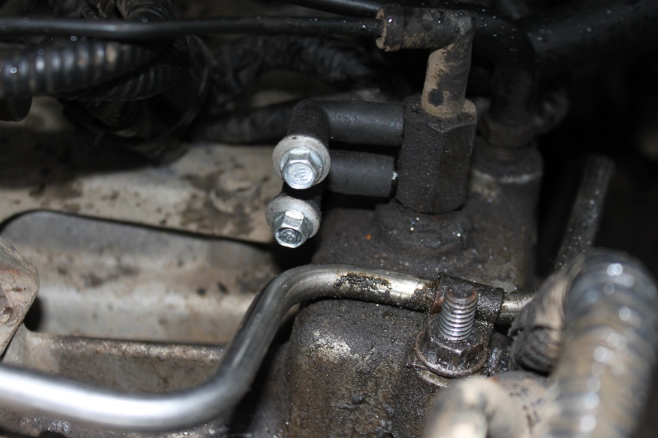

Остаётся два незаглушенных отверстия на штуцере на впускном коллекторе. Их я заглушил резиновыми уголками со снятых трубок и кровельными саморезами с резиновыми прокладками.
Ещё пока снимал ваккумный соединитель (где все трубки соединяются), сломался сапун клапанной крышки (он тоже там проходит). Оно и к лучшему, трубка рассыпалась в руках. Прикупил шланг от классики. Вроде для ВАЗовского расширительного бачка. Закрепил хомутами.
В общем я доволен, удалил одну из больных точек Реникса, предупредил несколько возможных проблем в будущем, а под капотом стало свободнее. Все живые вакуумные трубки и резиновые соединители пока оставил.
Вот пара схем и видео для понимания чего куда.

В впускном коллекторе под ЕГР есть шланг, он куда ведет? У меня почему-то снизу просто дырка и пока не понял сосет оно воздух оттуда или нет.
Как у меня на шестой фотографии?
Если да, то это труба подачи горячего воздуха. Можно выбросить

Что-то мне подсказывает что паранитовую прокладку продует со временем!))я себе из стали 6мм делал ! и то были сомнения плотно ли прижмётся!))
Понаблюдаем, время покажет :)

Одобряю! Себе прокладку из банки от пепси сделал=)
