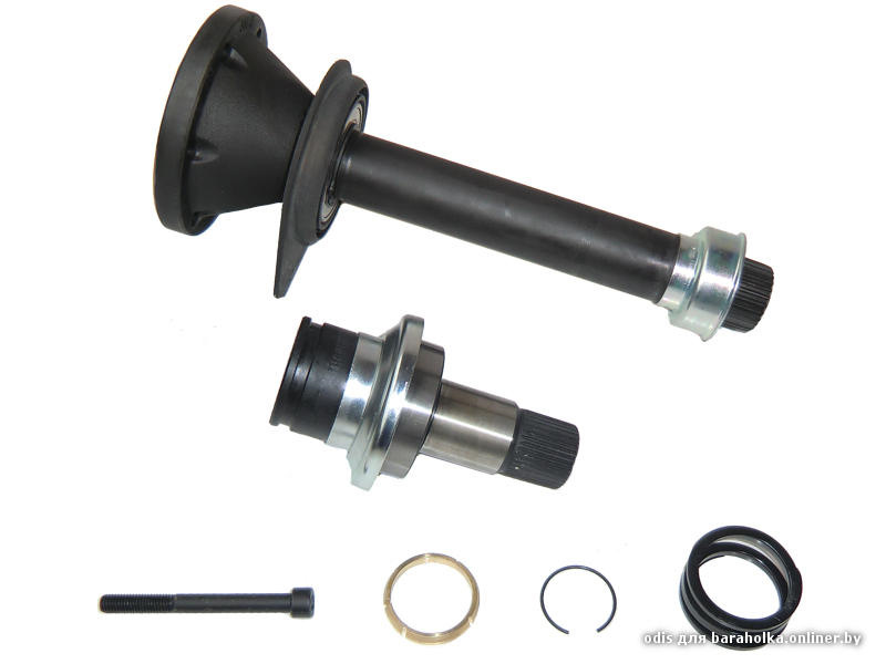

Проблема конструктиваная. Из коробки торчит фланец 02N409344E, который прикручен болтом и имеет шлицы на наружней части. В него вставляется промежуточный вал 02N409345A у которого со стороны КПП шлицы, а с внешней стороны еще подвесной подшипник и фланец под трипоид.
Проблемы 2:
Во-первых, это шлицевое соединение фланец КПП — промвал. Оно должно быть хорошо смазано, кожух должен быть целый и уплотнительное кольцо 068145119 не повреждено. Иначе шлицы очень быстро разбиваются и изнашиваются. И далее вибрации стуки, проворот шлицев.
Во-вторых, подвесной подшипник на другом концу вала, который сидит в резиновой обойме. Если вы катаетесь с изношеным трипоидом, кривым колесом и т.п., то подшипник раздалбывается, обойма рвется. Подшипников несколько типов. Конструкторы не сразу пришли к оптимальному по цене/качеству типу. Мне повезло. У меня подшипник от "Рестайла". Его можно купить в сборе с корпусом только оригинал под номером 02N409335E. (Либо, если резинка целая, говорят, можно ставить подшипник отдельно № " BB1B446740" 35x62x16 Но тут внимание! Проверяйте толщину вала и эту инфу перед заказом)
При покупке авто я схлопотал все проблемы с промвалом. И решил, не мудрствуя лукаво, оригинальный промвал снять полностью, для последующей доработки, и временно поставить китайскую дешевку:
GSP 261193.
В общем вал не плохой и на ощупь и на запах. На удивление, чего не скажешь о фирме Patron.
Возможно уплотнительное колечко в шлицевом соединении тонковато, лучше поставить оригинал.
Собрали мы это дело, набили в шлицы смазки и я так проехал 70 тыщ км за 1,5 года.
Но всему свои пределы. Видимо из-за кривых дисков или убитого трипоида, разбился подвесной, а за ним и сальник КПП.
Сняли мы промвал, посадили новый оригинальный подвесной. Стали откручивать фланец от КПП, а он никак!
И тут меня осенило, чо я попал. А именно этот промвал имеет в комплекте болт с неправильной резьбой.
Прикрутить то мы его к КПП прикрутили, а открутить никак. Он там вкручивается в круглую гайку с усиками (видно на фото). Усики сорвало, и она просто прокручивалась в КПП.
Что в итоге? В итоге снятие и разбор КПП и замена ответной гайки 02N409373A у которой копеечная цена, а ждать ее 3 недели! Коробку делаю сам. Спасибо подсказкам на форуме vwts

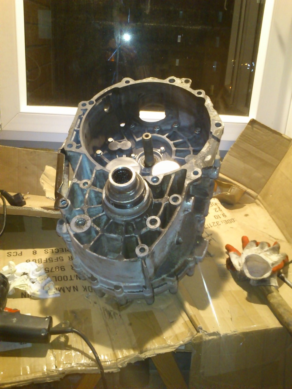

Коробку отвез на мойку. Т.к. должно быть все чисто. Мыли-мыли, до конца не отмыли. Нужно было спецсредство свое брать…
Притащил домой.
Дале я располовинил КПП. Через брусок бил в выступы кпп в сторону рассоединения.
Снимаем ту часть кпп, которая к движку. Все шестерни остаются в другой половинке.

если я правильно понял, то оригинальный болт использовать вместо комплектного и все окей?
нужно использовать оригинальный болт. я сейчас собираю кпп. буду тепреь ставить оригинальный болт и китайский фланец и промвал с оригинальным подвесным обратно
болт китайский выступает из фланца на целых 16мм. а на сколько мм должен выступать оригинальный?
Я ж пишу у него другая резьба. Не вздумай ставить!
Должен выступать на толщину этой круглой гайки. т.е. на 5-7мм. Померяю дома, скажу точно.

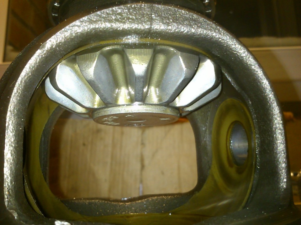

Привет. А как гайка держится внутри кпп при откручивании того самого болта? Я так понимаю с кппснимают тогда когда замена сальника происходит?
Она не выпадает т.к. там шестерни сателлиты. Посмотри фотку где дифф на столе лежит. Эти шестерни вынуты и лежат отдельно слева. Там ещё ось сателлитов. Откручивать болт когда менять сальник
Спасибо. Тобиш можно болт старый ставить? А смазку какую лучше в шруза и в шлицы?
Болт старый! В этом смысл поста. смазку можно ШРУС. В принципе не важно. Главное чтобы она там была )))
