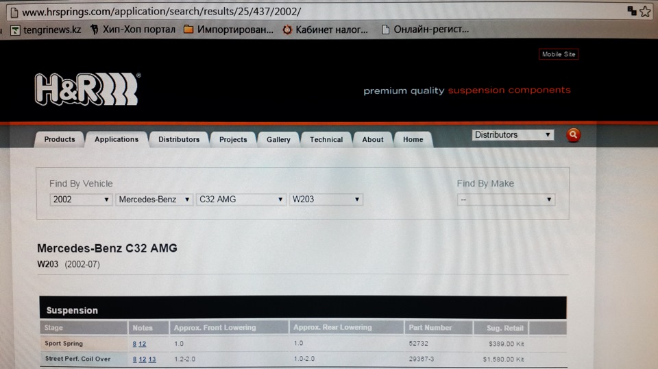

Как то у меня возник тут спор насчет "правильных парт-номеров" H&R' овских пружин именно для C32 AMG. Нетрудно догадаться что на авто от AMG уже с конвейера устанавливаются пружины отличные от обычных Цэшек — с чего бы это?! ))) Соответственно при установке тюнингованных надо об этом помнить. Итак, заходишь на официальный сайт знаменитой фирмы, задаешь поиск по модели авто и : пружины H&R для Mercedes C32 AMG имеют парт-номер 52732 и занижение 1 дюйм (2.5 см) по кругу (смотрите скрин-шот страницы). Так вот, мой оппонент утверждал что "правильный" номер это 29392. Следующий скрин-шот страницы объясняет что это номер для просто w203 Цэшек (не AMG). Конечно их можно легко поставить и на C32, но зачем из AMG делать обычный седан?

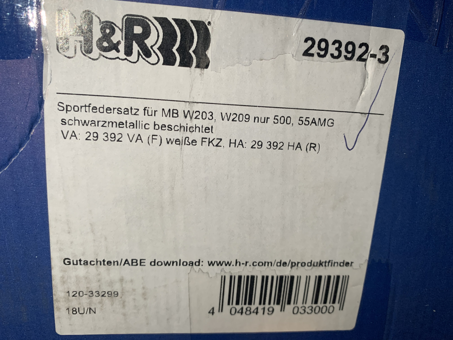

Засада… заказал специально такие же как у тебя для кабрио. а они мне прислали 29392. Типа они для 55 и все. И что теперь. поставлю и будет не так низко?
Откажись от заказа. Отправляй обратно и пусть возвращают деньги. Очень много мошенников в интернете!😡
Эти плохо будут стоять? Высоко?
Я не знаю как они будут стоять. Я знаю что они сделаны не для AMG версий.
На коробке написано 55 амг
John575
Я по моему разобрался. h&r 29392-2 Если на конце после тире цифра 2 то это для обычных версий. Если посли тире цифра 3 ( как у меня) то это для w 209 55 amg.
Поковырялся в инете, так и есть, если в конце "-3", то это для 55 AMG.
Поздравляю с хорошим приобретением!
Да хрень это все равно. Поставил сейчас их. Полный фиаско. Машина как трактор никакого занижениях и в помине
Просядут, надо чуть подождать.
