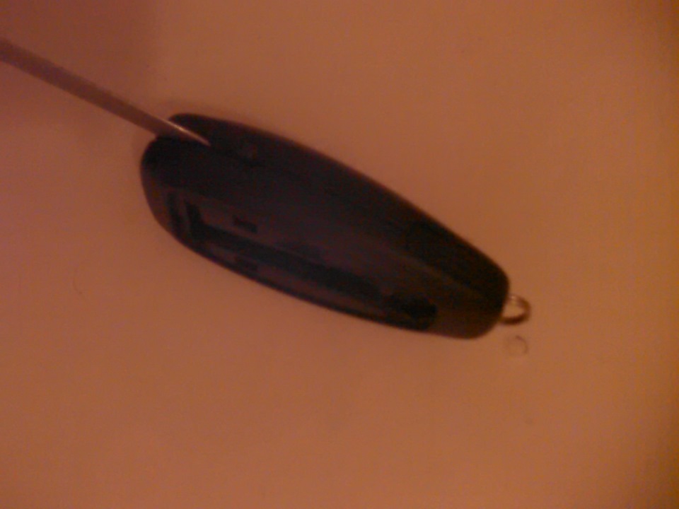

Особо тут говорить неочём! Обычная замена батарейки в ключе! После месяца ежедневного пиликания бортового компьютера о замене батарейки, я всё же соизволил её поменять!
Батарейку взял обычную, в каждом магазине в зоне кассы имеются они (Energizer litium CR2032 3V).
Разбирается ключь очень просто:
1) нажать с двух сторон возле колечка брелока
и вытащить эмблему FORD.
2) после того как вытащили эмблему, необходимо вынуть сам ключь из брилока.
3) потом нужно взять, что то острое и начать половинить ключь с двух сторон (с верху в них).
4) а дальше особого ума не надо)) после замены батарейки всё собираемых обратно))
Приобрёл себе фирменную ключницу, т.к чехлы на ключ меня не вдохновляют!
Как то так!
Б/ж неочём, но может кому то пригодится!

Как-то пытался достать батарейку, думал будет попроще, но не стал половинить ключ "чем-то острым", надеялся, что может половинки сдвигаются, как в обычных пультах и у меня просто не получается с первого раза, ан нет, придётся всё-таки "ковырять"!
Я тоже сначала так думал! Но нет. Там 3 крепления 2 по обе стороны от кнопки открывания (там такие выемки) и одна возле колечка. Я половинил ключь, жены пилочкой для ногтей)) Т.к ножом было жалко, а вдруг по коцаю ключь. А так операция прошла успешно)) за 2 минуты!
