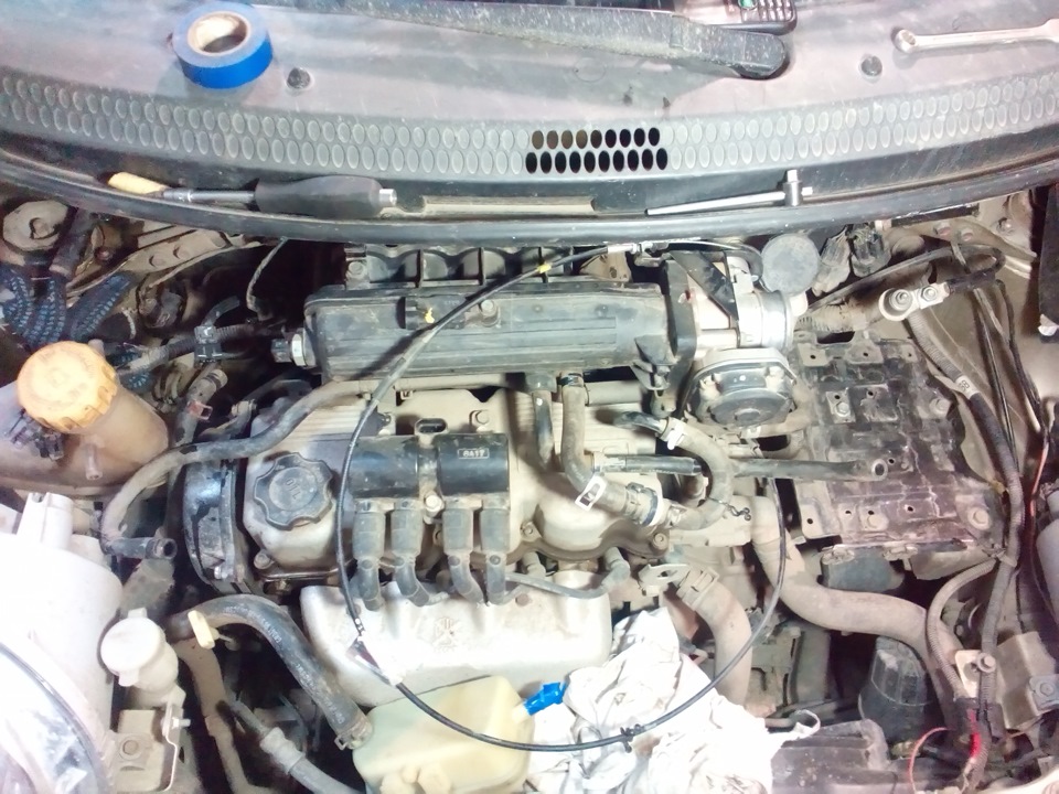

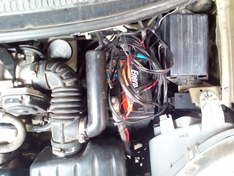

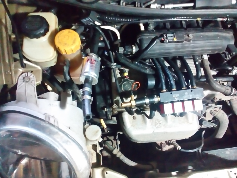

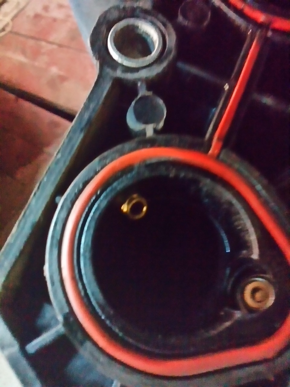

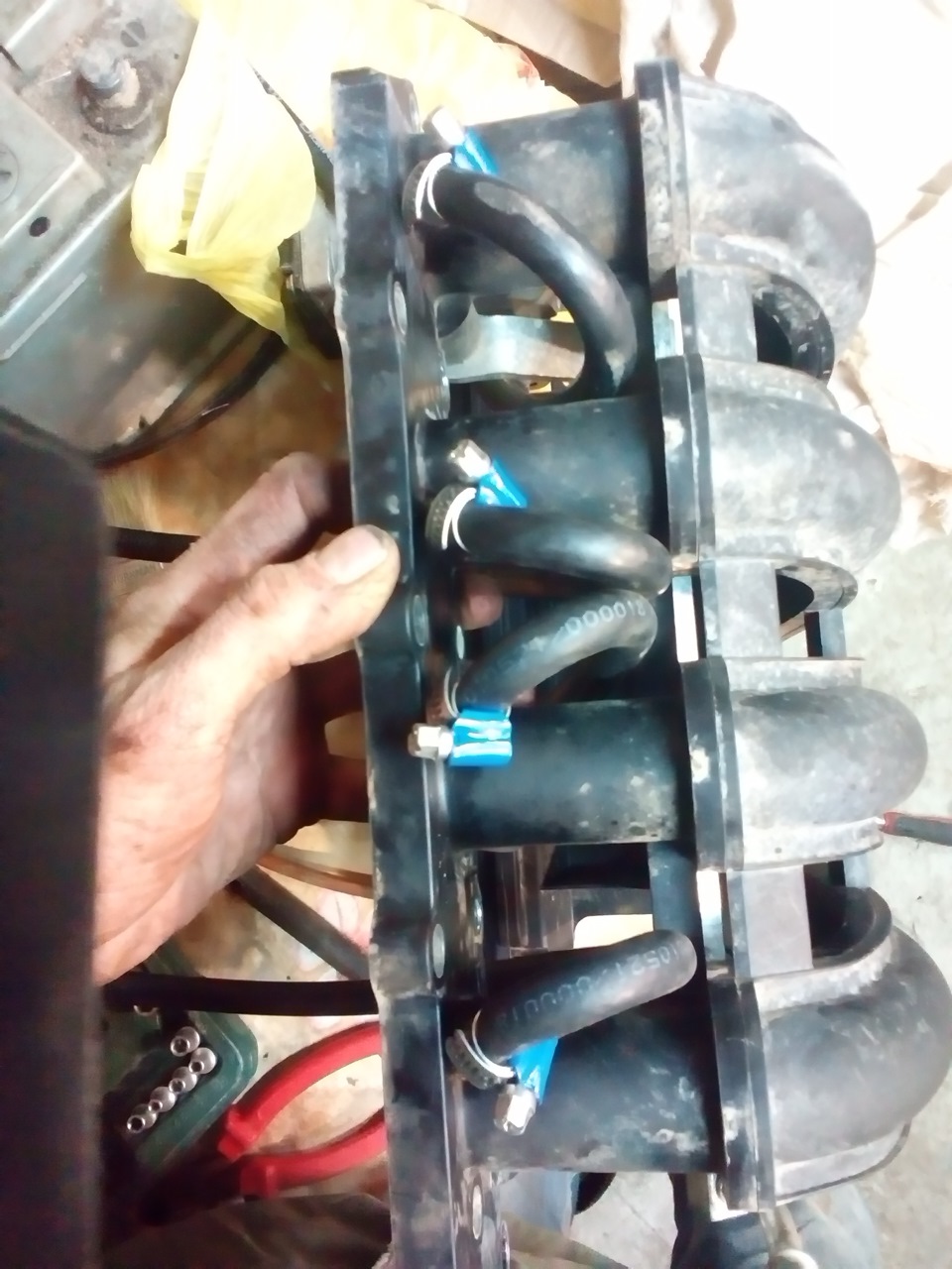

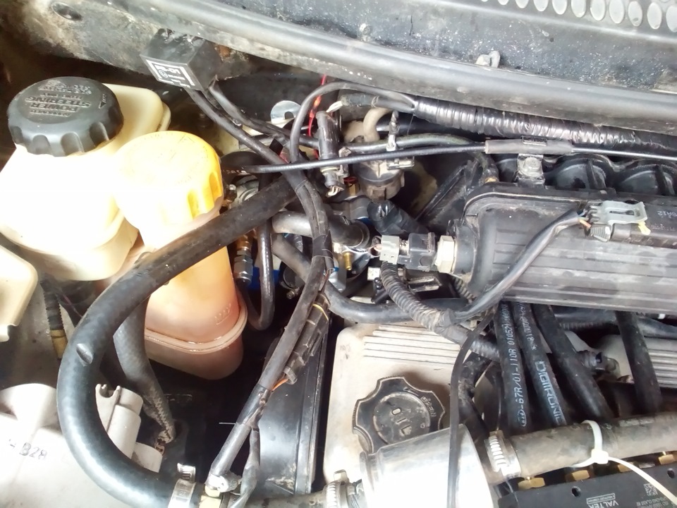

Хочу Матиз на газе))
Цены на бензин кусаются.на предыдущем авто ездил на газе с непривычки после каждой заправки шокирован ценой на топливо.решено ставлю Гбо.

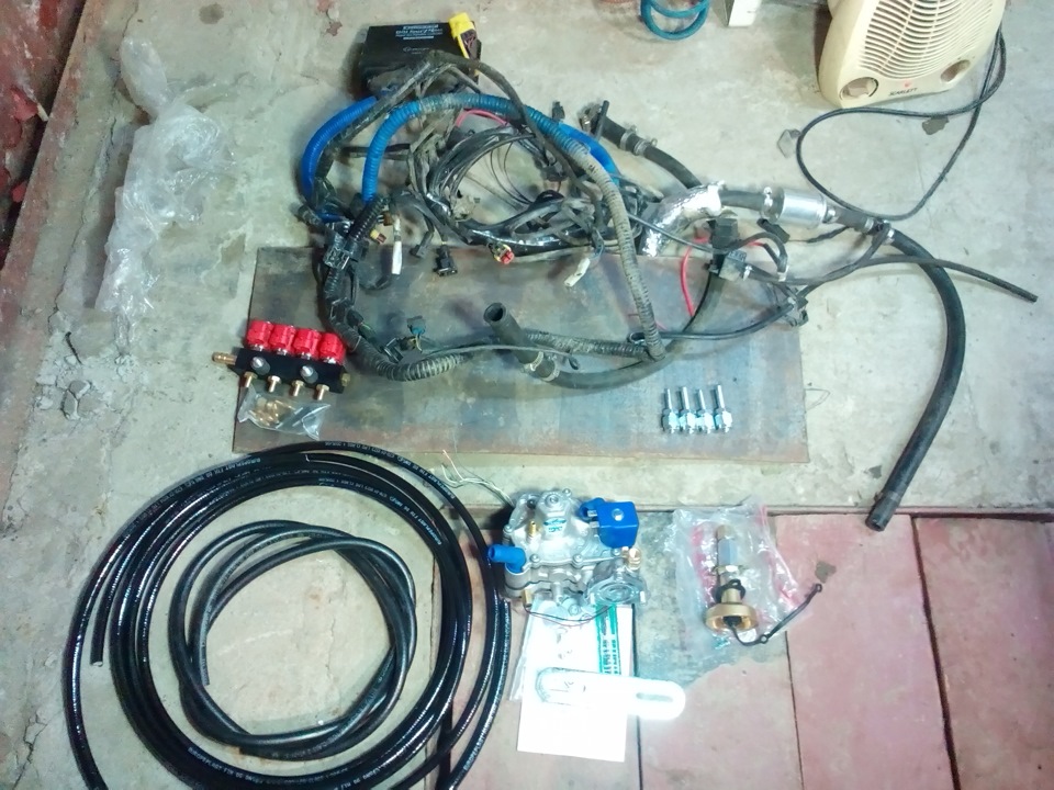

Понадобится:

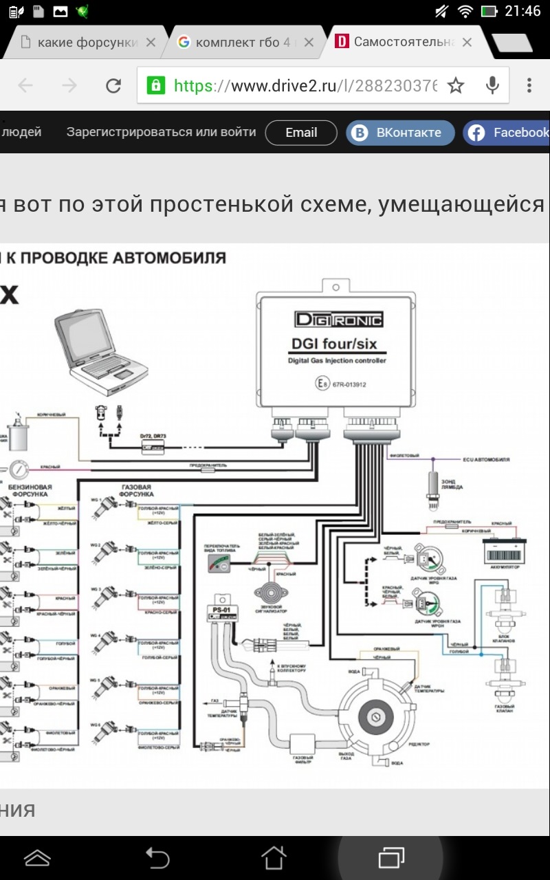

Мозги digitronic for maxi
Редуктор. tomaseto alaska
Рампа. Valtec type 30
Мап сенсор ps01
Магистраль 6мм 5метров стеклопластик
8мм 1метр стеклопластик

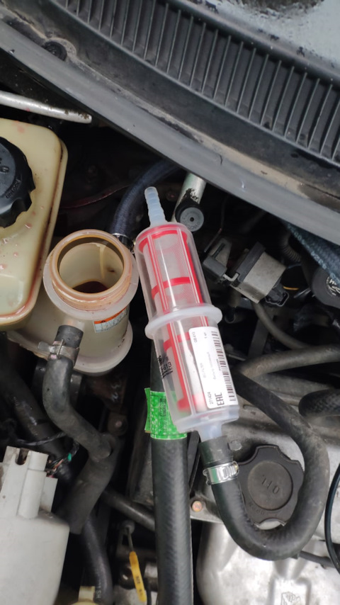

Фильтр газовый4
Тосольный шланг 10мм 20см
16мм 30см3
Мультиклапан
Баллон
Газовый шланг 10мм 40см
6мм 1.5м
Хомуты саморезы и прочий крепеж
Если что то забыл упомянуть допишу.
Итак поехали:
