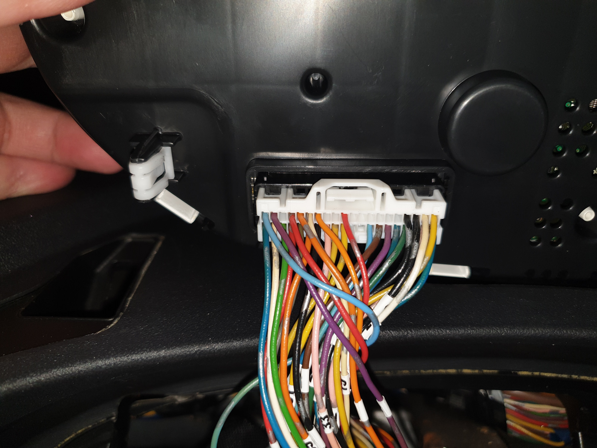

1) Изучаем техническую документацию. Смотрим отличие старого разъема от нового. Распиновка старого разъма:
2) Распиновка нового разъема:
Все пины сходятся один в один кроме:
1) Если у Вас 2л и вариатор, то нужно 9 пин старого разъема соденить с 7 пином новой панели. Тогда будет правильно отображаться пиктограмма SPORT
2) 18 пин старой панели соединяем с 5 пином новой для правильной индикации температуры на приборной панели.
Панель для механики и вариатора, мотора 2л и 2,5л — ОДИНАКОВАЯ, т.е. вы можете покупать любую, кроме панели для ДИЗЕЛЯ там идет своя
Так же различия могут быть в количестве пинов в зависимости от комплектации, но сложности не должно быть. Многие пины даже по цветам одинаковы. Можно вытащить пины из старого разъема, но к новому они не подходят, проверял!
3) Для проверки теоретической части от купленной косы отрезал разъем приборной панели, пронумеровал все контакты и подпаял к ним штекеры для того что бы можно было вставить в старый разъем (это делать не обязательно):
4) Подключаю новую панель через старый разъем для проверки соответствия новых и старых контактов:
5) Вроде все работает:
Так проездил около недели тестировал работу всех датчиков. Косяков не обнаружил, поэтому окончательно отрезал старый разъем и подпаял новый. Подытожив скажу что новая панель мне гораздо симпатичнее старой, проехал с ней уже месяцев 6, глюков никаких не заметил.

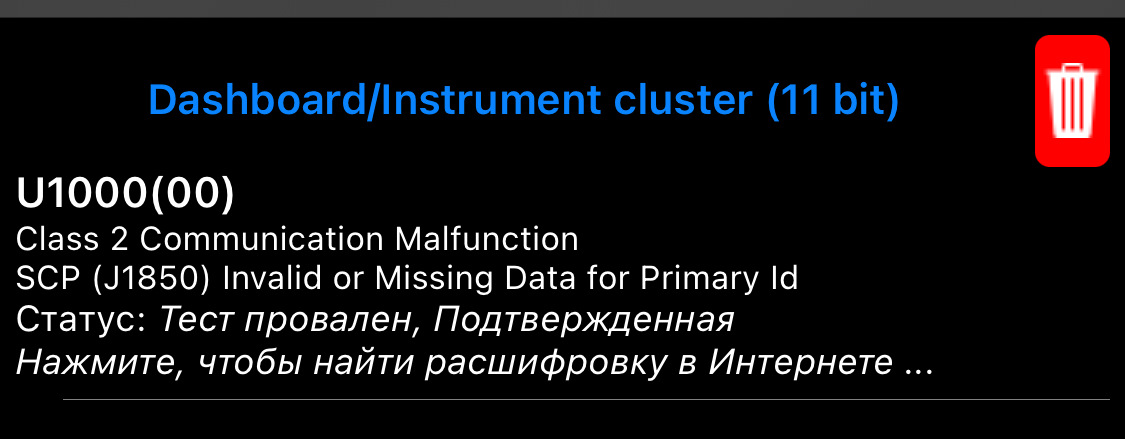

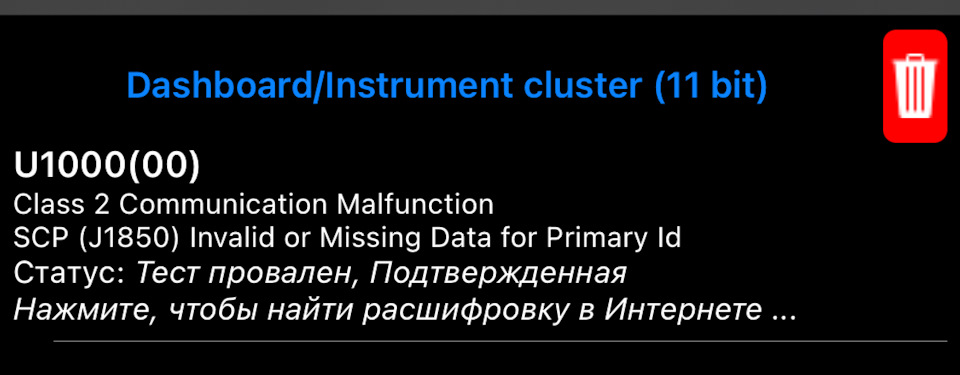

Добрый день. Вы не сталкивались после установки Рестайл.панели с такой ошибкой ? Carscanner
Здравствуйте! Не сталкивался, но думаю поиск лучше поможет www.drive2.ru/l/660595932…sclid=m074u6cpgx328649154
Спасибо

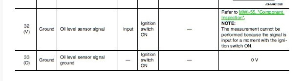

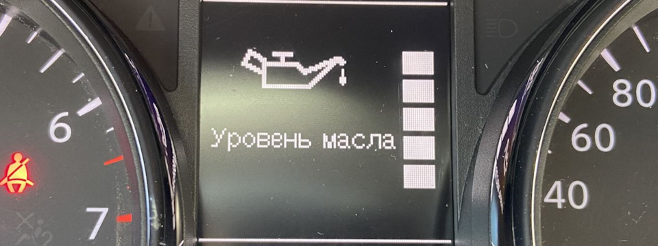

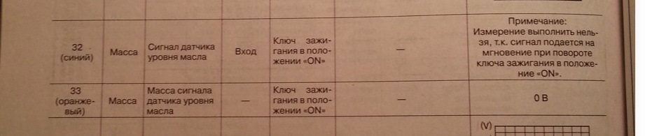

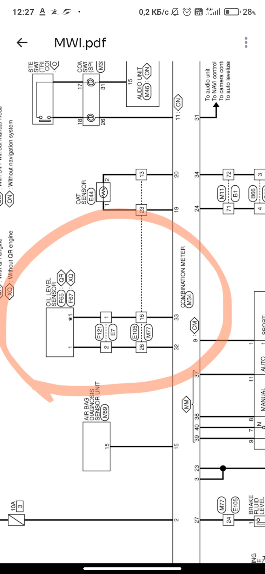

Или может есть инфа по Русскому мануалу. Где в схеме эти 32-33 пина. И описание в книге про них.
Привет. Есть ссылка где такая схема? Интересует датчик уровня масла. Народ от дизельных Трейлов ставит приборку. Масленка выскакивает на панельке. Хочу глянуть по схеме как этот датчик в схеме завязан.
Привет! Не знаю, мануалов других нет. Видимо нужно смотреть где-то схему на двигатель m9r. Сейчас гляну может есть раздел по мотору со схемами.
Aleksandrxar1970

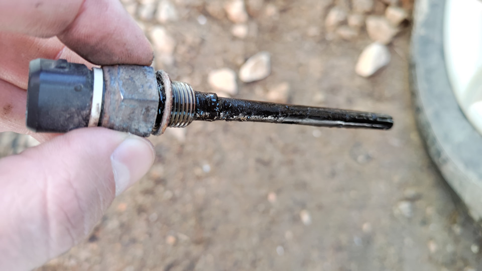

На дизелях похоже другой датчик масла, возможно в этом проблема
Андрей. Речь про датчик уровня масла в двс на дизелях))) Не про датчик давления)) Судя по схеме он отдельно сигналит. CAN шина не причем. спасибо. Надо сам датчик подключать на эти пины 32.33 и все. Приборки народ ставит от дизеля и вылетает на пару сек масленка. Не критично но хотят чтоб не вылетала. По этому ищу инфу как это убить…
sabap
Рядом с фильтром масла стоит.
drive2-ru.turbopages.org/…u/s/b/557428756856176869/ думаю тебе сюда
sabap
На бензинках вроде нет их.
drive2-ru.turbopages.org/…u/s/l/587002321108498048/ или да же сюда точнее
Aleksandrxar1970
Почитай ссылки интересно, человек там явно в теме и знает поболее меня. Интересные штуки активирует.

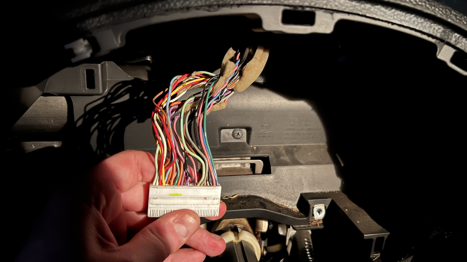

Перепиновал старый разъем в новый без проблем, пины подошли, так что старые пины вполне встают в новый разъем) приборка работает отлично

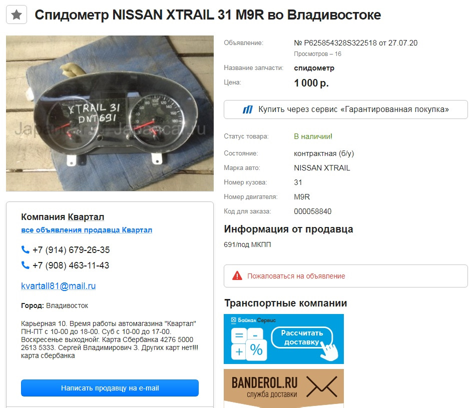

Покупал давно приборку. В инете поискать. Для дизелей менее восстребованы приборки и дешевле. На наши праворукие приборки с иероглифами. Русского языка нет.
поискал — предложения купить сие чудо за 35000 и пр. И очень мало. На авито вообще 0. Руссификация сейчас не проблема, если что.
Не понял. 35000 ? ?
именно так))
Avshik
parts.japancar.ru/jc/view…ts/P625854328S322518.html
1т руб))

Спасибо большое за вашу помощь. Переделал все работает. Хочу от себя дополнить. Переделывал на рестайл приборку со штатным разъемом от нее. Разница в дорестайле есть два лишних провода пин 4 и 23 черные. В рестайле их нет. Просто их не задействовал. Как оказалось они просто не нужны. В новой проводке пин 35 или 36 не помню точно какой, то же лишний.
35 датчики ремней безопасности, без них у меня не было индикации и не пищало когда не пристебался
