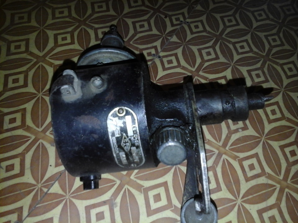

Теперь смазка обычным моторным маслом и нет больше стружки ))

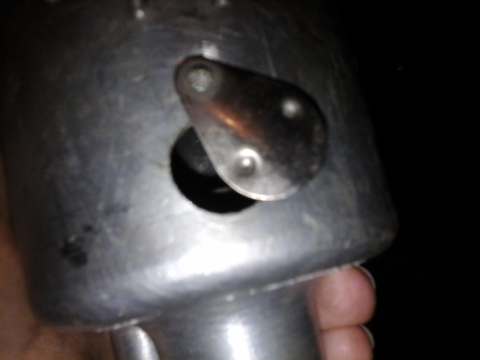

Следует сделать масленку на новом и прорезать отверстие и все будет лучше .

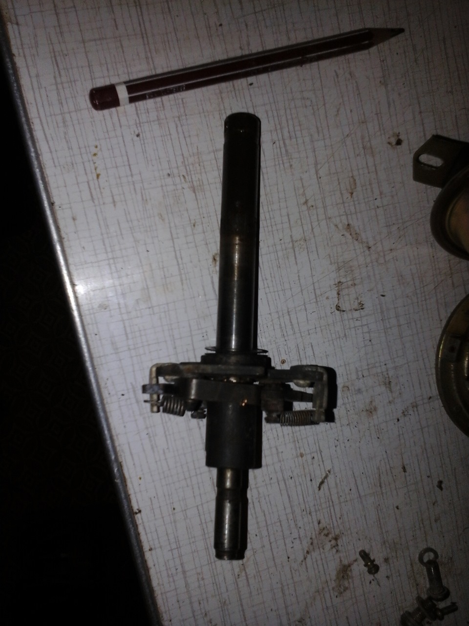

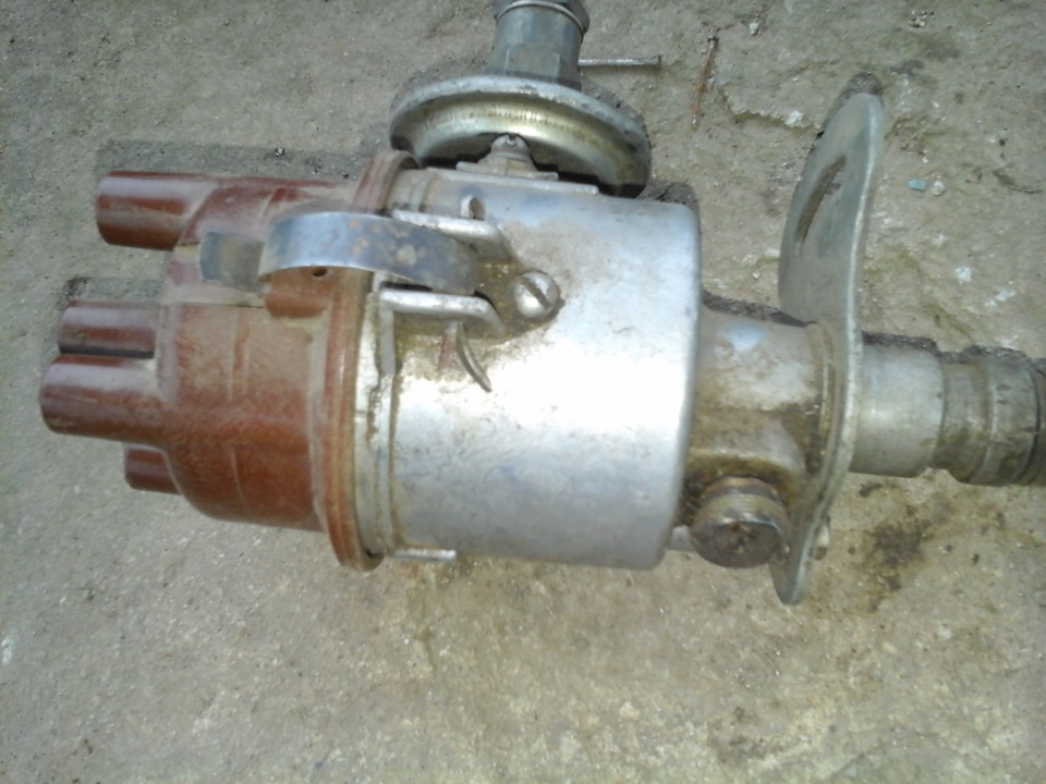

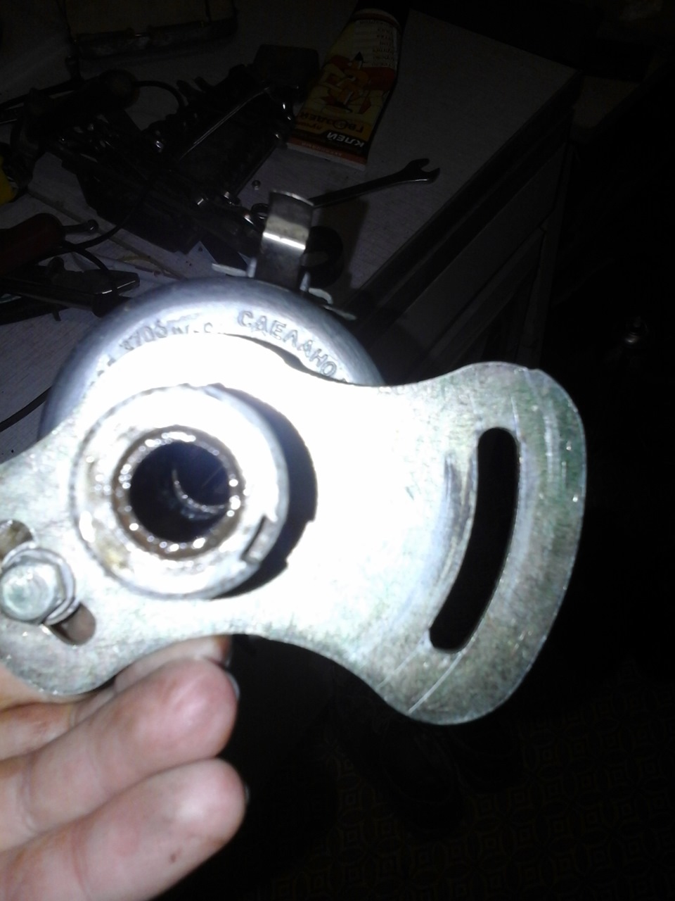

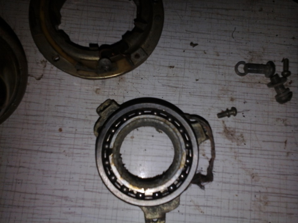

В двухгодовалом распределителе заклинил подшибник . Понятно почему она не разгонялась вовсе . Старый подшибник --рабочий

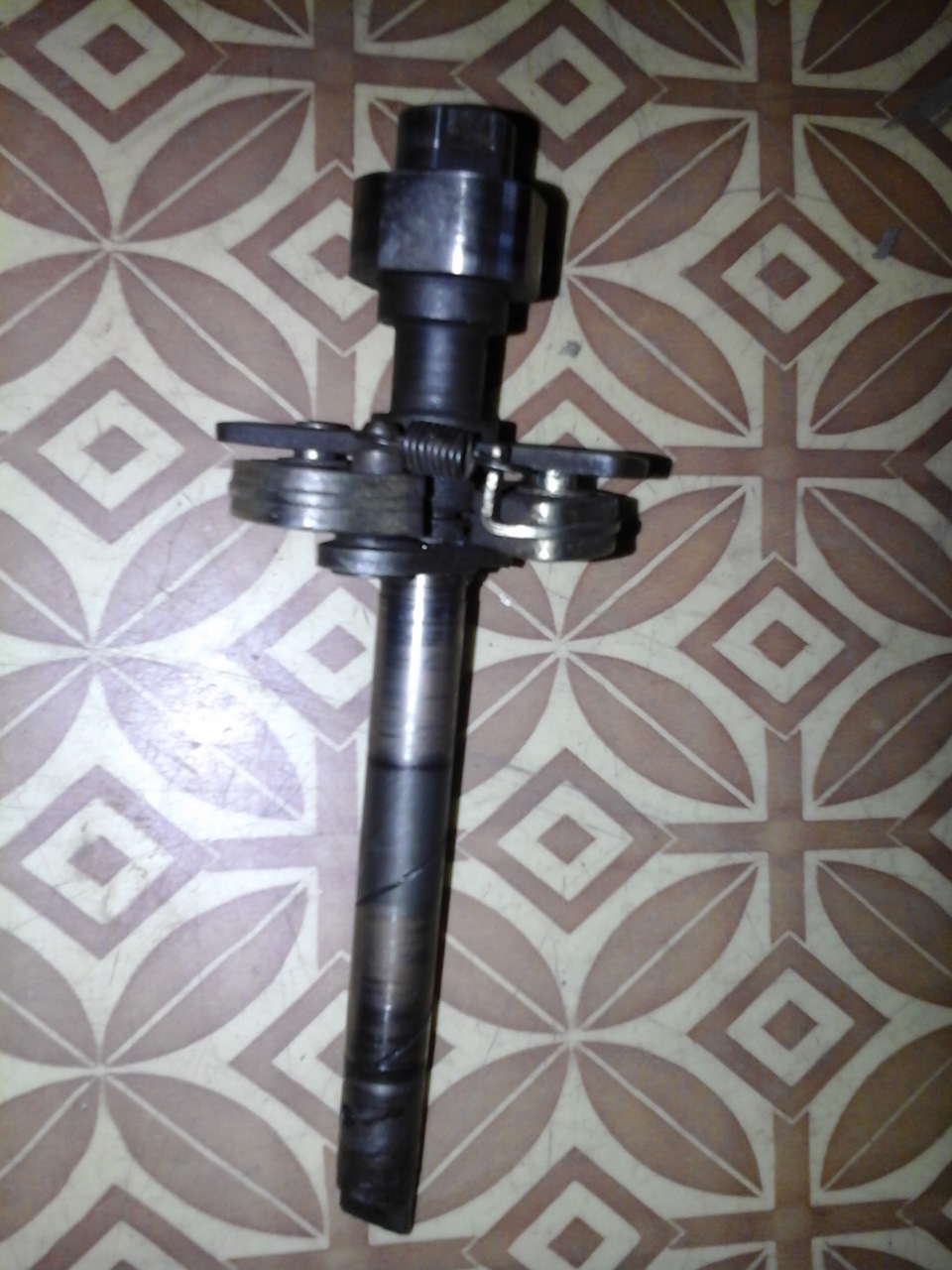

В безконтактном . Как видно --все сухо .

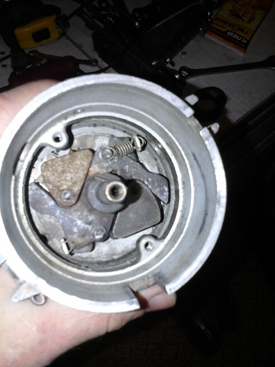

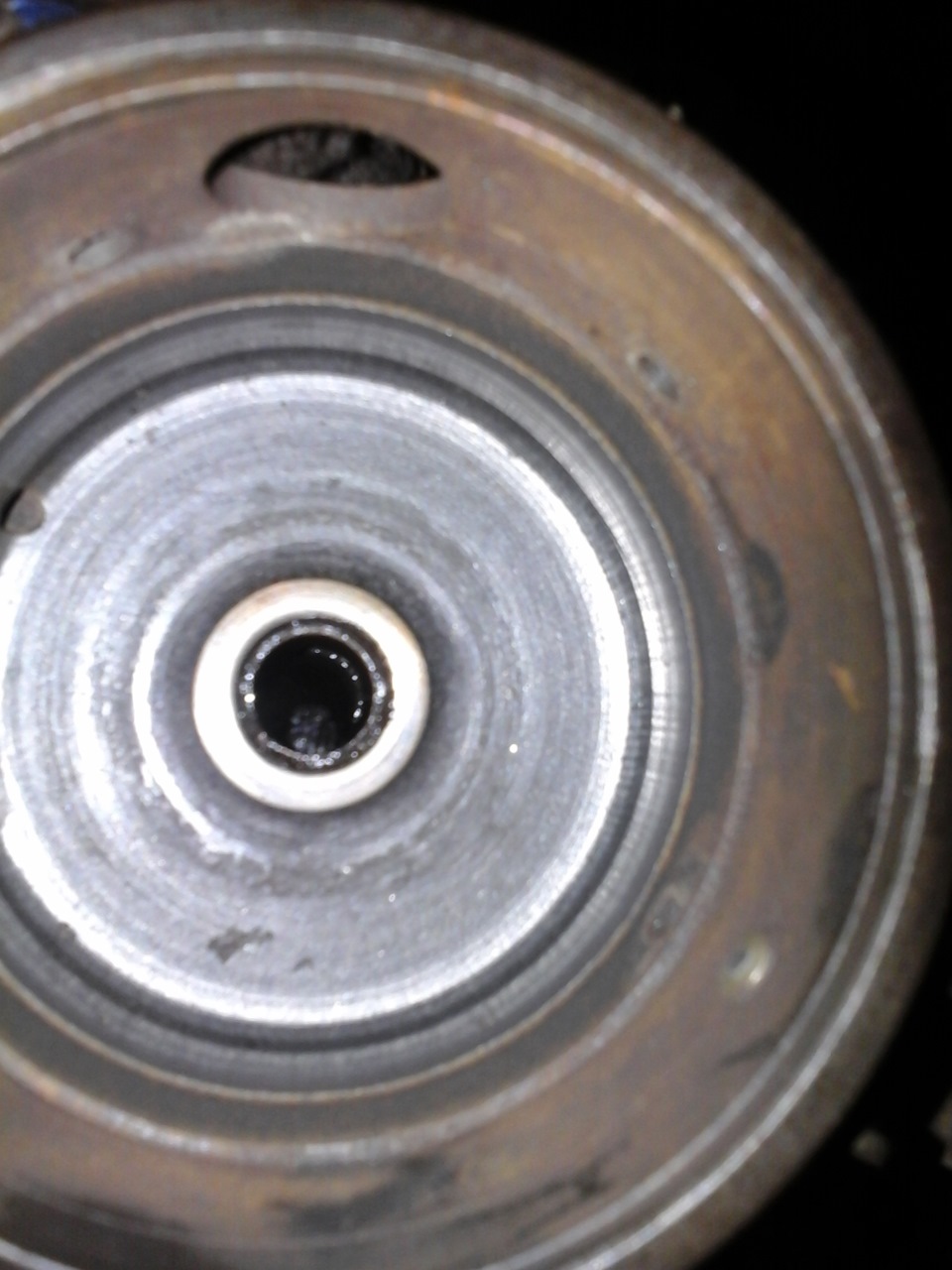

Зачем оно . Чтобы смотреть как вращаются грузики.
Выработка . Вал залюфтил без смазки . Итог вот у меня на Автобусе нового хватает на 4 месяца при пробеге в 200 км. в день . Буду дорабатывать)

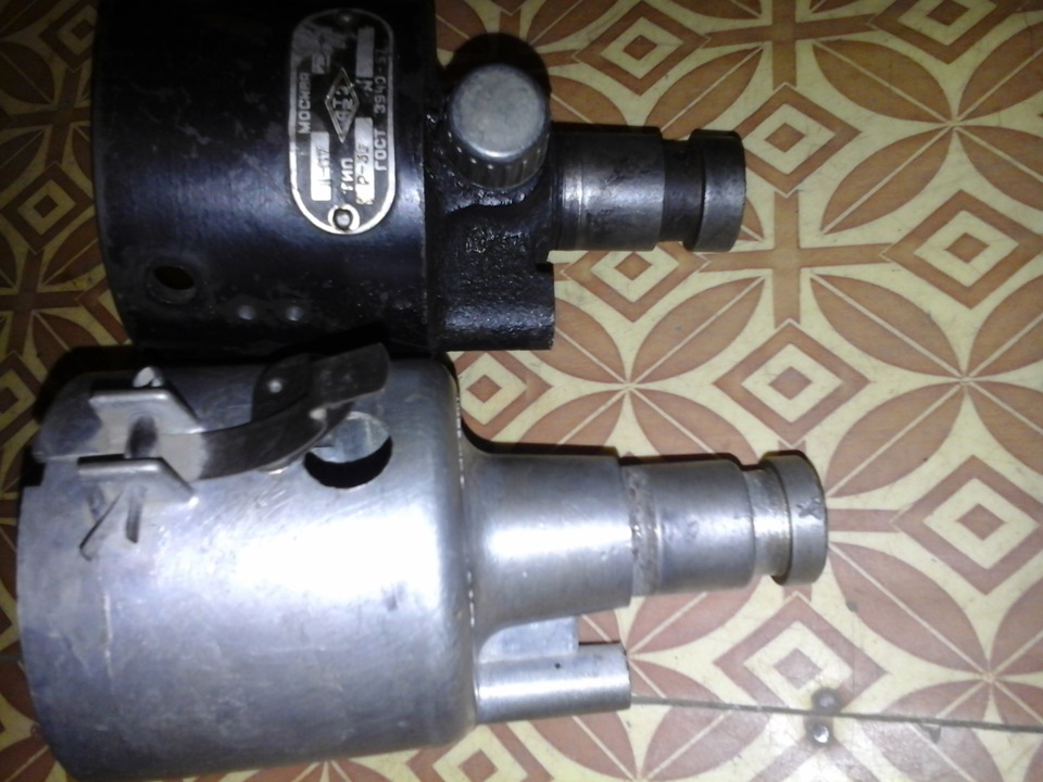

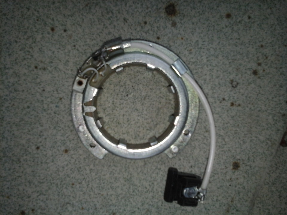

Старый и тяжелый из танковой стали похоже . Очень добротный. Но, чтобы переделать под безконтакт .нужны доработки

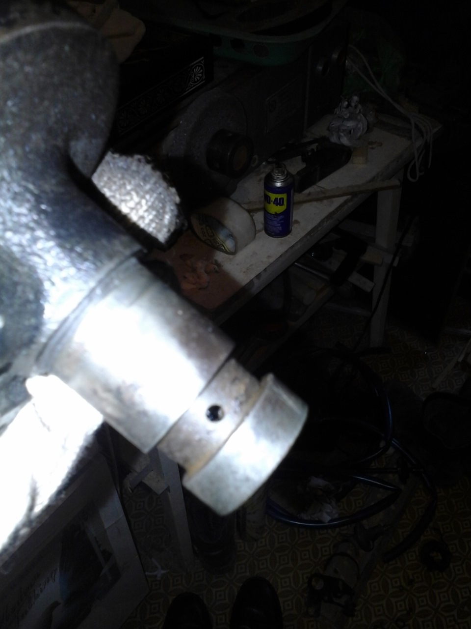

Как видно есть отверстие для сброса смазки
И нарезана масло--прогонная резьба на старом .
Даже на кооперативном и контактном есть масленка

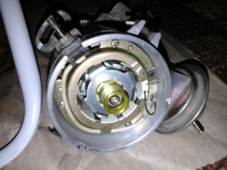

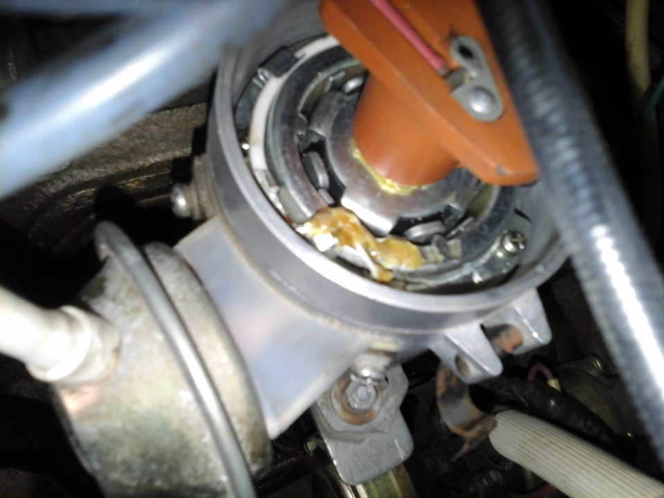

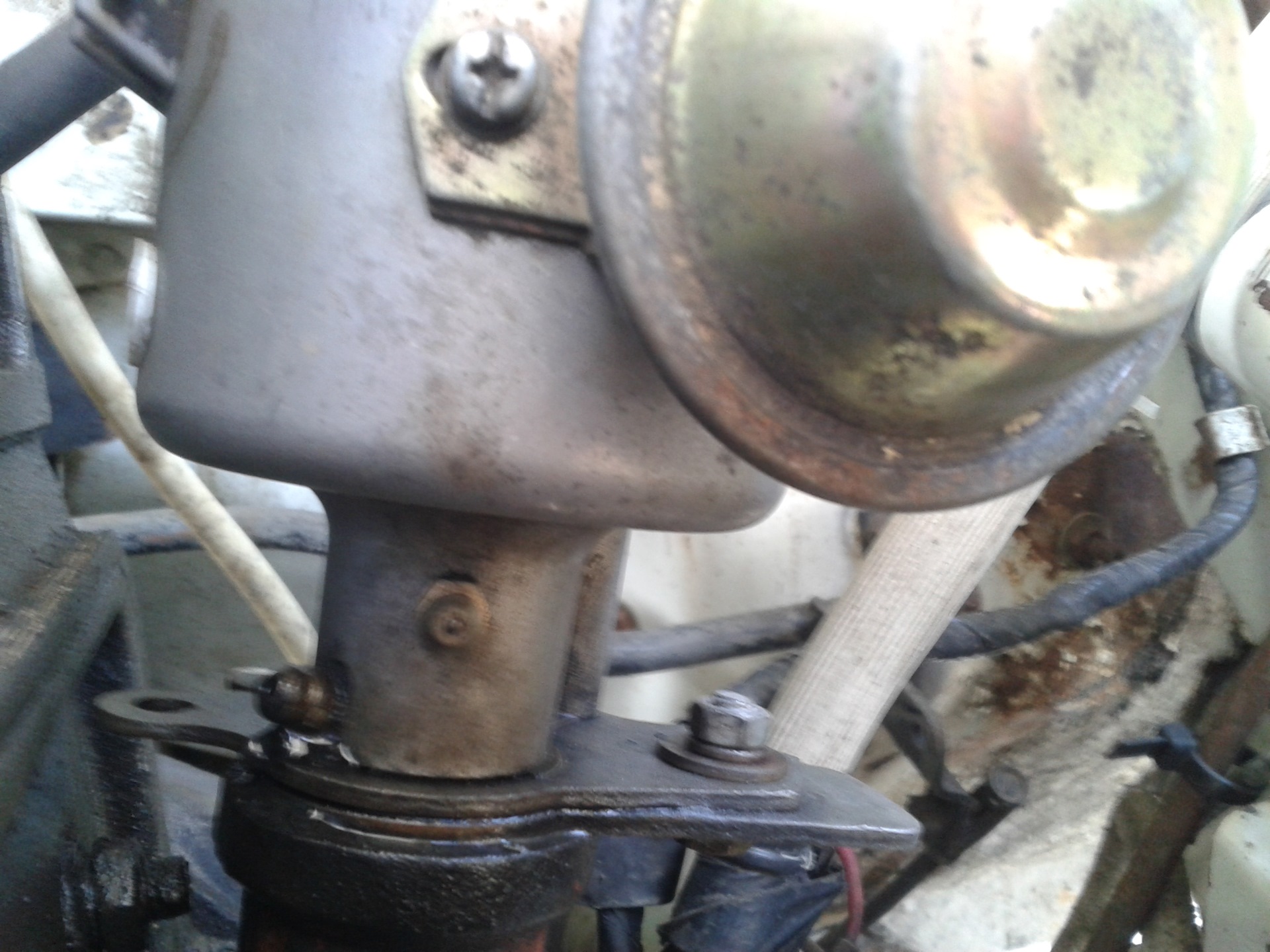

Ехал себе ехал и никого не трогал. Единственное дал хорошо оборотов на второй и бац . Машина встала! Первое подозрение было на катушку зажигания, т.к искра с начало появлялась, и тут же исчезала! Возможно и камутатор?! Отправился я так в долгие поиски и без денег. Запчасти на нашел (б.у.), но никто просто так не давал, даже на время и под залог(. Выходит один только я всех выручаю. В итоге нашел на бывшей работе и на время! Все установил, и бац не работает . Все по прежнему! Было холодно еще блин. И тут я полез в трамблер) И вот, что я увидел .
Там рядом с Черным проводком был красный, который отпаялся изнутри из за вибрации за 2 года езды. Проводки очень хиленькие. Чуть возьмешь, тут же оторвутся
Поехал я домой на Автобусе, дабы на следующий день купить датчик хола за 550 рублей.
Совет узнал у опытных мужиков ! Дабы в следующий раз не лазить в глуши, нужно просто проклеить провода у основания клеем моментом и все . Теперь и катушку в запасе вожу ) А почему так сильно трамблер вместе с мотором греется ) и как этого избежать ? Может кто и подскажет.
Как возможно устранить вибрацию ? Может насадить резиновое кольцо на основание и засунуть !) После того .как заклеил контакты для прочности --Ничего больше не случится . Уверен 98 %

Причём тут датчик Холла на родном трамблере?
Просто пытался перекинуть современные внутренности на более качественный трамблер .
