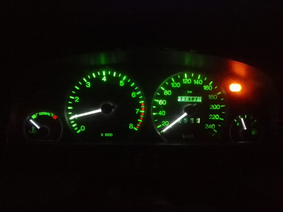

Полез как-то в приборку, хотел переделать подсветку на синюю, ибо зеленая порядком надоела, заодно и посмотреть почему что не горит и чего там не хватает. Пока лазил, подсвечивал телефоном значки, пришел к выводу что оставить надо зеленую подсветку, а в место синих диодов поставить белые, потому что зеленое свечение становится насыщеннее и как-то поприятнее смотрится, нежели с желтоватым оттенком. В общем пошел в ближайший радиоларек, купил 5 диодов 12ти вольтовых и занялся установкой. По сути все просто, снимаем панель, достаем лампочку, обрезаем ножки диода и вставляем на место лампочки в пластмассовый цоколь, только что надо полярность соблюдать, ну это уже методом тыка) пол часа где-то потратил, доволен, ночью светит как нельзя хорошо)
в выходной немного времени выпало, сгонял в гараж к другу, снял панель, взял напильничек и каждому диоду головку подпилил, свет получился не направленным и стало получше)

А фото диодов можно или маркировка?)))
по маркировке хз, брал в первом попавшемся радиоларьке, 12В, полюсные, белые, головка диода примерно 4мм в диаметре, в принципе как и самой лампочки
Понял)))
Зачётно)))
Нормуль, а как белые стрелки сделал?
все очень просто, желтые лампочки меняются на белые диоды, а стрелки просто передают их свет и сами по себе белые. можно таким же образом сделать и синие, и красные, но при этом и панель тоже изменит цвет
Точняк, молодец. Как глазам ночью?
нормально, особо от родного света не отличается, просто насыщеннее.
ща в снег ехал, тоже нормально, краем глаза видно как стрелка оборотов падает)
белые стрелки очень красивые!
