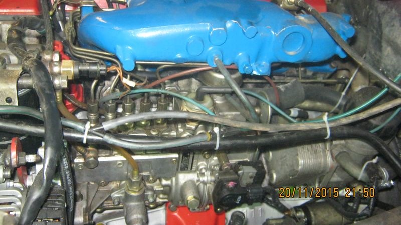

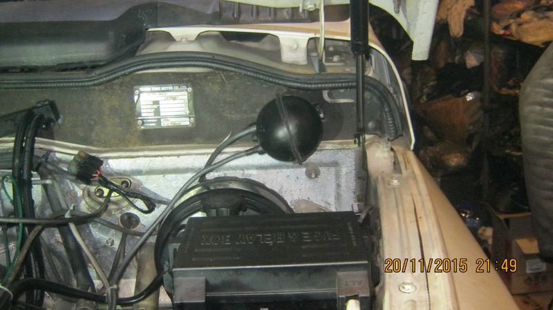

Ставим вакуумный ресивер. В нем внутри есть обратный клапан, так что родной клапан нам не понадобится.

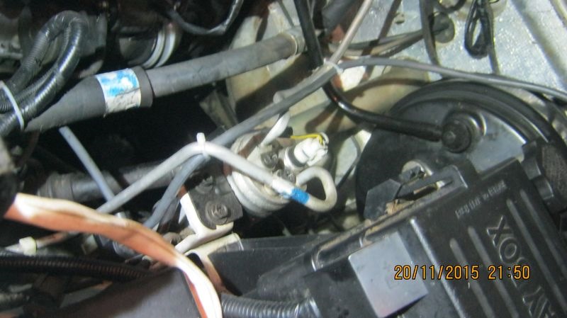

Вот так идут шланги на ресивер
Вот так идут шланги с ресивера на электроклапан

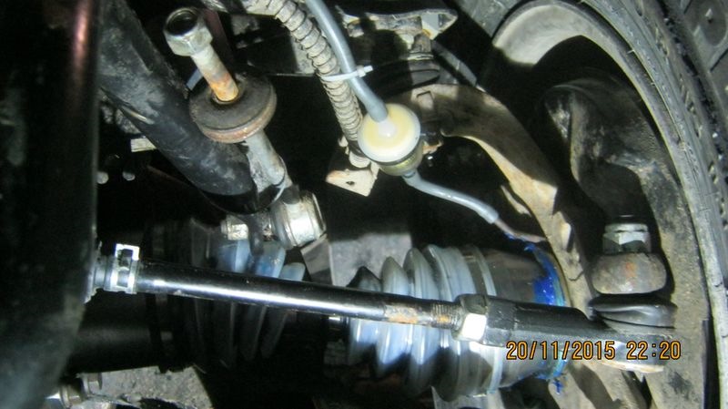

Ну и вишенкой на торте ставим фильтра сразу на выходе из ступиц.
