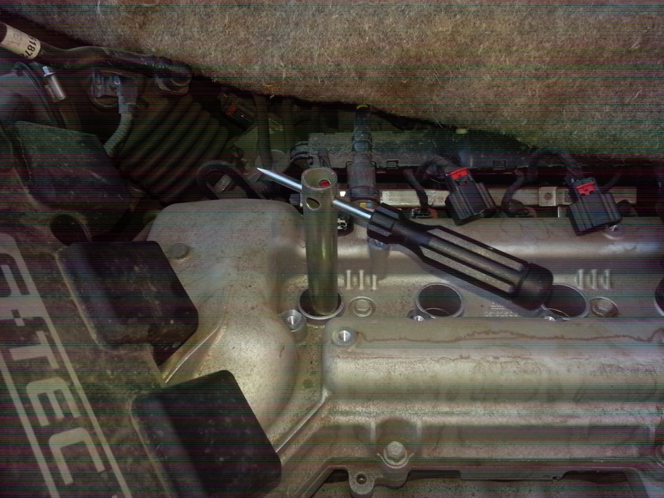

Ну а дальше ничего сложного, так как на улице -20°, я сначала прогрел двигатель до 55°-60° (данную информацию позволят посмотреть моя сигнала Starline A91), что бы руки не замерзали, как оказалось, это очень эффективная мера! Практически всю работу сделал голыми руками, не обжигаясь и не обмораживая руки.
Берем любой, удобный для вас, ключ на 10 или головку для трещетки (ох уж этот звук трещетки!), и вперед! Снимаем декоративную крышку, при этом трубку сапуна отсоединять не обязательно, достаточно просто отодвинуть крышку вбок.
выкрутил 4 свечу (если отсчет начинать со стороны цепи ГРМ): в принципе свечи нормальные, диэлектрик достаточно чистый, зазор вроде как не увеличился, присутствует легкая эрозия на электродах, единственное резьба почему то черная, но сами колодцы очень чистые.
Свечи выкручивал обычным ключом, оставшемся от старой машины, но магнит потерялся, и свечи пришлось доставать при помощи специальной магнитной телескопической ручки, которую я как то купил за 25р. в каком то магазине, сколько раз она меня выручала!, вечно то болтик упадет, то гайка…
Еще надо учитывать, то, что перед снятием катушек со свечей придется снять разъемы, т.к. провода короткие и не дадут их снять без отключения. Защелки очень хрупкие! Нужно от щелкнуть красный фиксатор от себя и возле фиксатора нажимая на черный фиксатор (типа педальки) тянуть от себя за штекер. Да, и еще такой момент, разъемы с катушек лучше снимать до откручивания болта, фиксирующего катушки, так на много удобнее и проще!

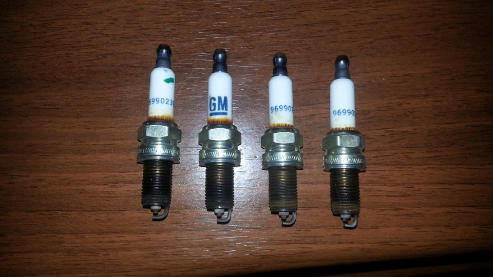

Теперь перейдем к нашим свечам:
Свечи лежат по порядку, так, как они стояли в двигателе, первые 2 свечи более светлые, чем 2 последующие, на всех свечах на резьбе есть черный налет.
Самое интересное то, что 2 и 3 свечи вообще были не затянуты, я их выкрутил без отвертки, просто рукой за ключ! О как, могло ли это как то повлиять на работу двигателя и расход?

Я конечно извиняюсь, не специалист, но по фоткам пи@@@ц свечам то. Посмотри у меня в БЖ. Одинаковые. И у меня именно от них возник перерасход бенза. (спец определял именно по рыжему налету на изоляторах свечей, ну НЕ должно его быть!). Поменял на те же Денсо, все стало на свои места.
Расстрою вас — рыжий налет на новых свечах будет уже через 300-500км ))

Тоже менял на денсо на 32000 км. Родные свечи в хорошем состоянии были. После замены ничего не изменилось, тяга та же, расход тот же.
Чувствую и у меня так же будет… значит надо будет искать другую причину… лямбда что ли?
Земляк, я теперь живу в Сургуте. У меня зимой, в морозы, при прогреве на автозапуске, активированном на минус 18*С расход составляет до 18 л/100 км. Прошлую зиму грел до 20 мин. Поездки на короткие расстояния 8-10 км, затем отстояла день, затем снова 8-10 км. В эту зиму стал меньше греть, разогнал масло 5 мин и поехал. Расход пока около 11-12л/100 км, морозы правда пока небольшие. Свечи, кстати тоже менял, разницы нет.
наш зазор 0,8-0,9--проверил, отрегулировал? родные свечи у тебя в полном порядке-им еще ездить и ездить.а вибрация была из-за отсутствия затяжки либо из-за увеличенного зазора-у моих такая же история
Тоже так подумал, по этому свечи не выбросил, оставил, вдруг что случится…
я свои назад поставил-добить ресурс
