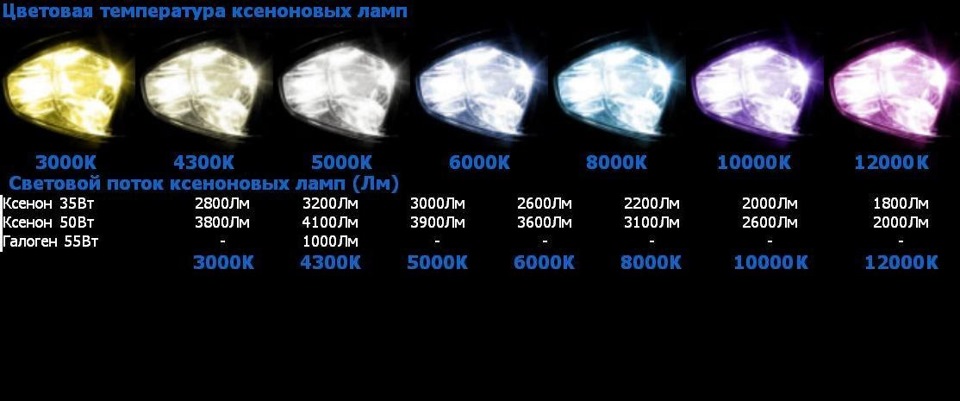

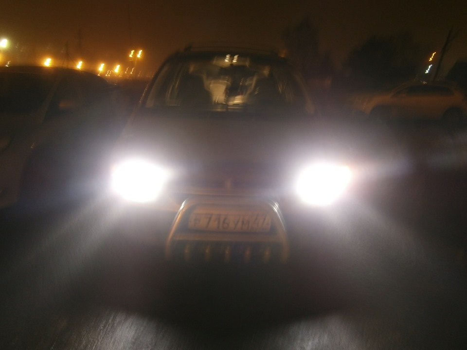

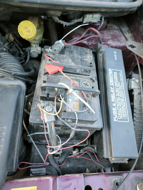

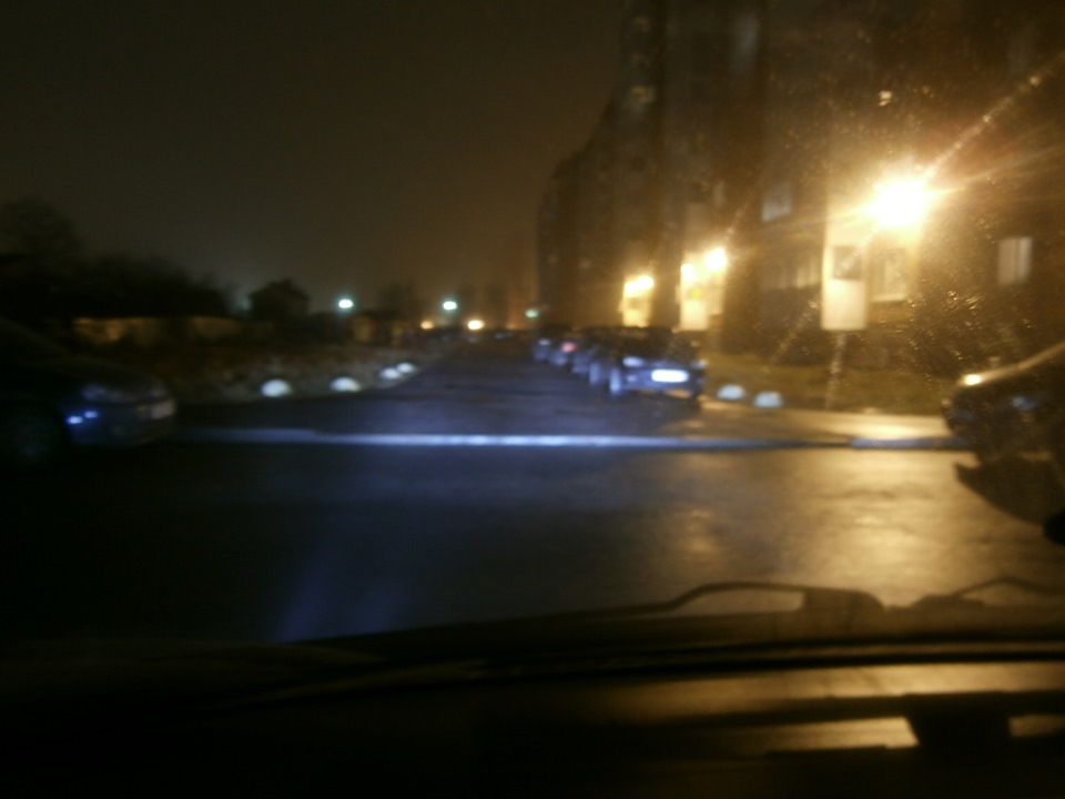

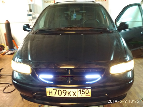

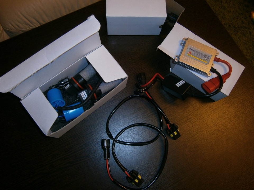

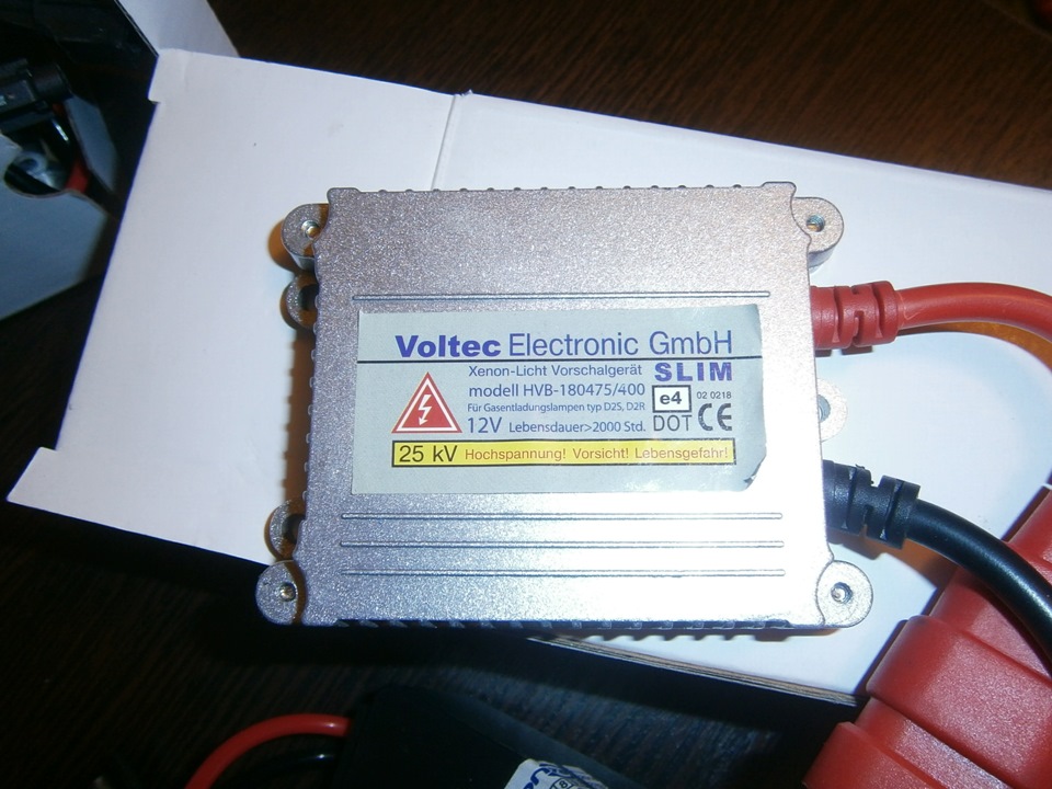

Так как стало поздно светать и рано темнеть, поездки на работу стали невыносимы. Ездил практически на ощупь, особенно когда нет внешнего освещения. На линзы пока не хватило, а за 2 рубля линзы не хочу.
Лампы взял 5000К.
И нифига ксенон не слепит, как у некоторых. Видимо просто фары задирают на максимум.

Я такой ксенон выбросил через 2 недели после покупки машины. Лампы кстати, были ближний/дальний.
А в чём причина таких действий?
Главная причина — ксенон светит пятном. Свето-теневой границы нет совсем, просто 2 пятна света на дороге. В дождь не видно ничего в принципе. Переключением на дальний освещаем верхушки деревьев, а не дорогу.
Ну, и ещё одна, немаловажная причина. Остановили ГАИшники в городе и вежливо попросили снять. Испытывать судьбу я не стал — предупредили же по-хорошему))
