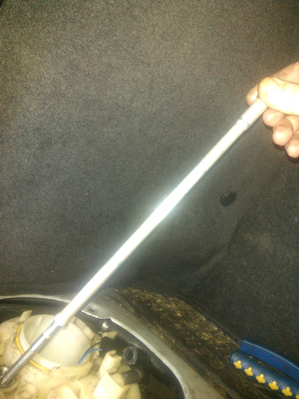

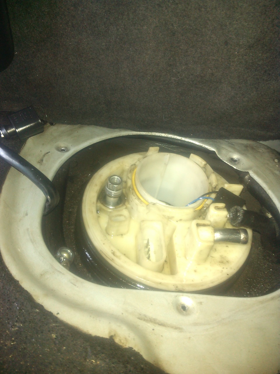

Снимаем коврик багажника. Откручиваем три винта крышки с пассажирской стороны. Видим такую картину.

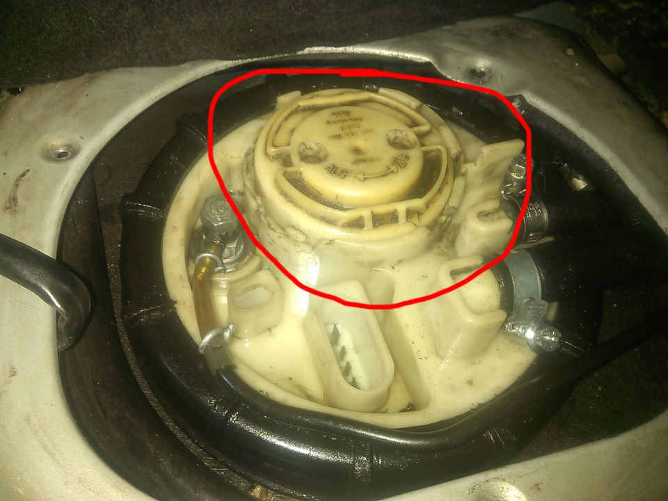

Вытаскиваем измеритель уровня топлива. Для этого снимаем крышку (обведена красным). Есть спец инструмент, но я вставил тупую отвертку и легкими ударами провернул ее. Открывается по часовой стрелке. Снимаем крышку, пружину. Далее плоскогубцами подтягиваем и сам датчик уровня топлива.

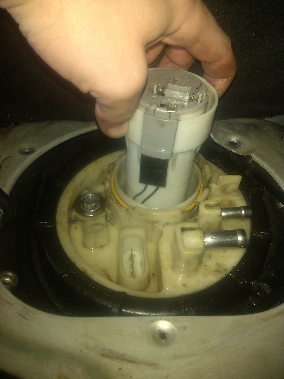

Отсоединяем разъем. Рекомендуют выворачивать его и крепить с верхней стороны, но я просто отпустил, провода от старости дубовые, и контакты в бак не падают.
Фишки с крышки колбы отсоединяем аккуратно, нужно нажимать сбоку, чтобы вытащить. Но с этим сами разберетесь. Маленький разъемчик — провода к датчику низкого уровня топлива, дает сигнал на приборку в виде спиральки.

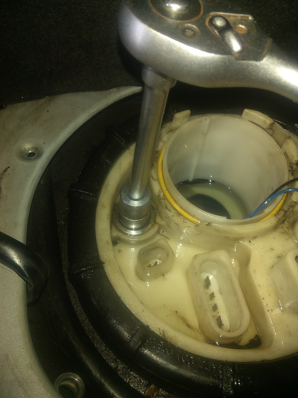

Откручиваем болт, крепящий колбу к адаптерной платине на дне бака. Болт длинный, откручивается долго, может даже показаться что он не откручивается, а просто плотно вставлен, но это не так.
До конца его не выкручиваем. Снимаем черную пластиковую, можно сказать, гайку крепящую колбу к баку.
Далее нажимаем на болт, в результате колба выйдет из гнезда и отсоединится от адаптерной пластины.

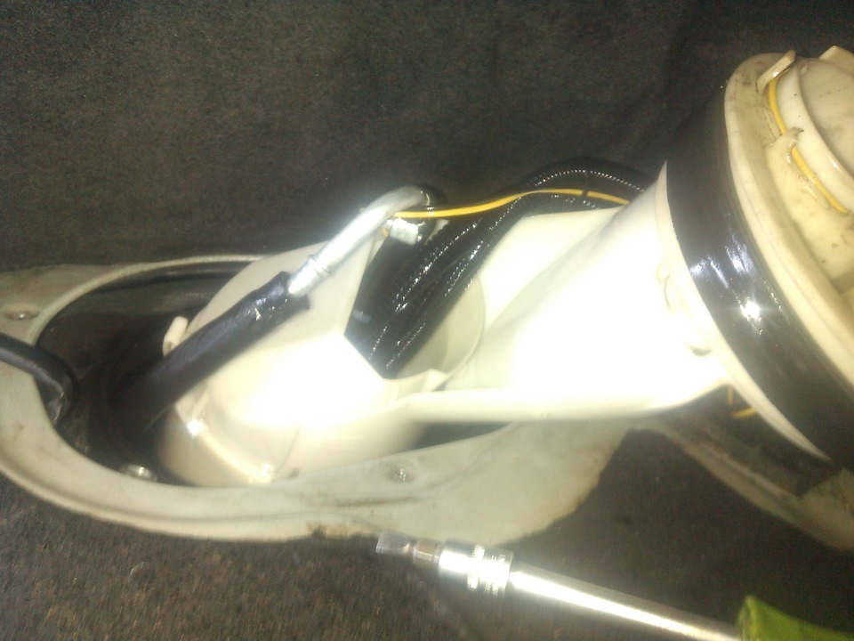

Выкручиваем болт до конца и вытаскиваем. Вот какой он длинный. Я видел, что в некоторых автосервисах, в попытке снять колбу, обнаруживали, что вытащить ее мешает эта трубка, непонятная. Посему, дабы она не мешала, срезают ее. Этот болт еще служит для подачи топлива к вебасто. Так что чтобы зимой было тепло при любом уровне топлива, и, чтобы колба не болталась в баке без дела, ОТКРУЧИВАЕМ болт. Чтобы еще больше запомнить про него, скажу, что топливо в колбу подается от эжекционных насосов через адаптерную пластину, а этот болт как раз и соединяет колбу и ее. Поэтому с обрезанным болтом, система перекачки никак не заработает.

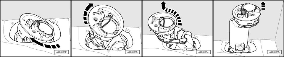

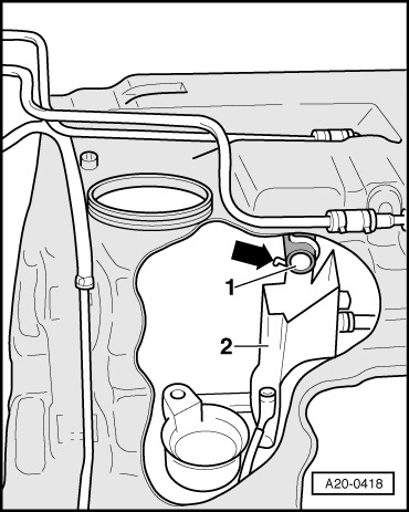

Дальше, все у нас откручено, отсоединено. Приподнимаем колбу на пару сантиметров, наклоняем и начинаем поворачивать по часовой стрелке. Как на вырезке из ELSA.
Помучится придется, там не все так легко как смотрится на картинке.

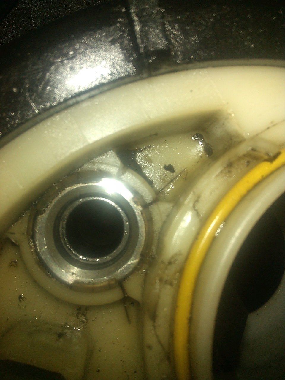

На колбе со стороны трубки должен быть сосок, но у меня его нет. У меня он был отломан, и делано шлангом напрямую к подаче эжекционных насосов. Как это делается написано на AS8.ru. Тему на форуме точно не помню, но найти не очень сложно. ЛОМАТЬ СОСОК, как там написано НЕОБЯЗАТЕЛЬНО. Скорее всего насос в колбе отгулял свое и эжекторы просто не работают. На соске есть уплонительное кольцо, и даже с немного поврежденным гнездом, там все будет работать (при условии исправного насоса).

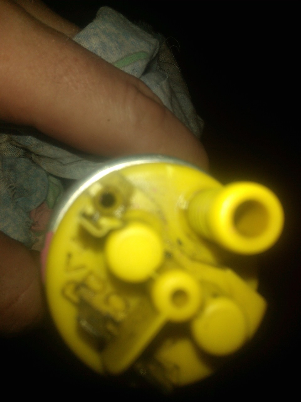

Насос должен давать 0,5 бар. Насос с завода в колбе стоит VDO. На Ауди А6, А4, и возможно еще на других моделях насос один и тот же. Я брал от А6 2001 г.в. 2,5 ТДИ.
Насос б/у. Хоть и написано, что дает 0,5 бар, все равно эти насосы дают больше. Точное значение не замерял, но видно по работе, что больше. Китайский новый патрон, не помню точно модель, один в один тот что стоит в колбе такого давления может и не создать. Так что если брать китайка, то как минимум с 1,2 бар, чтобы он в реальности на выходе дал хотя бы 0,5.

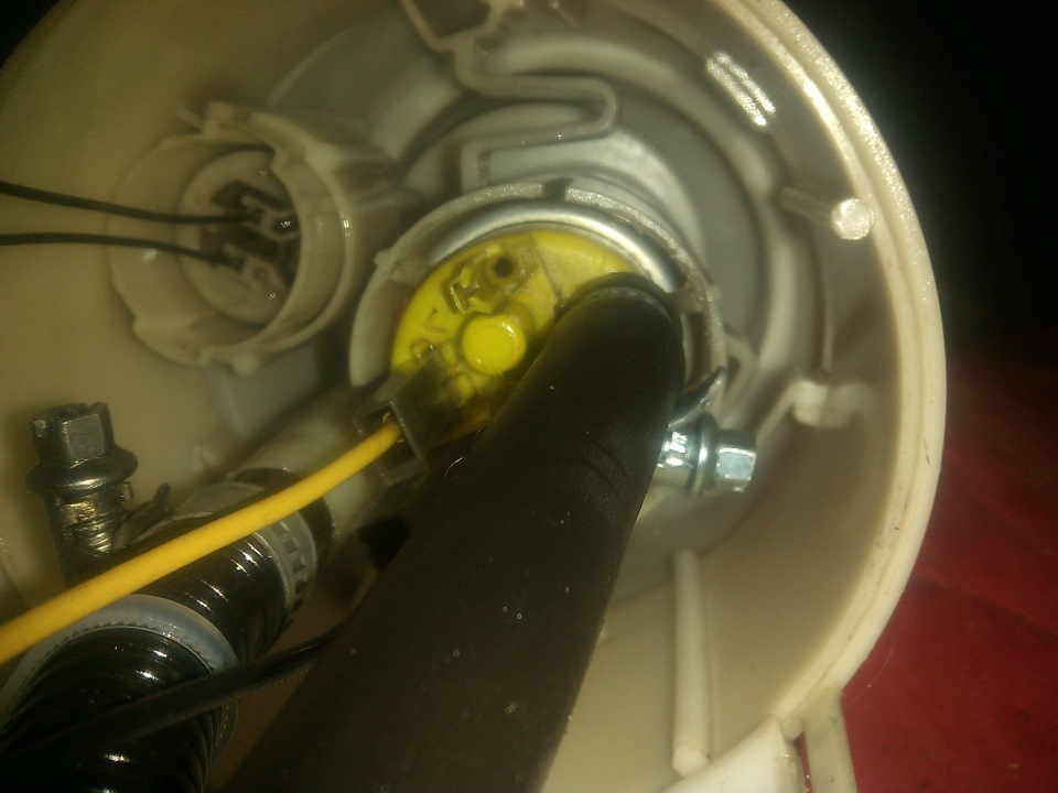

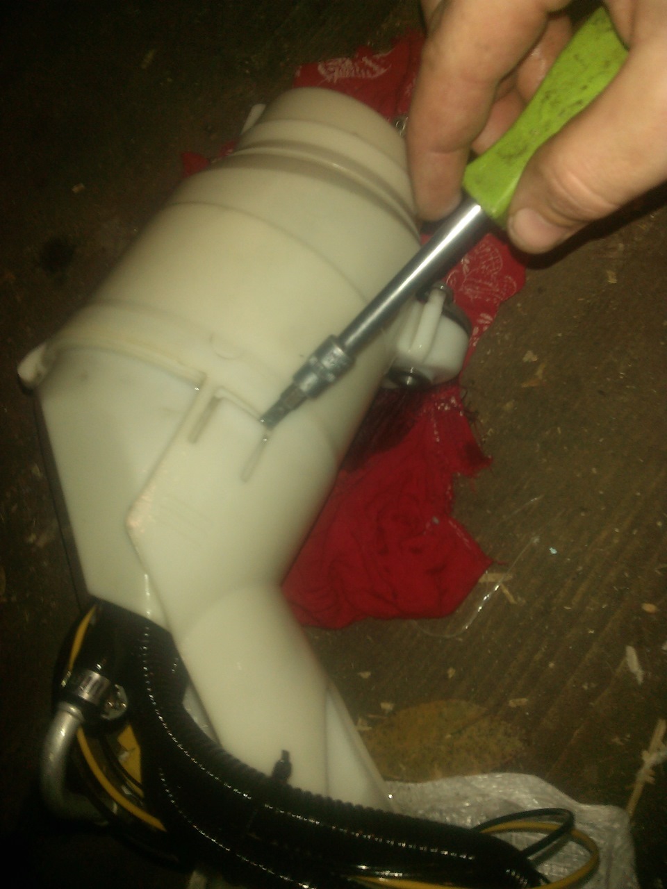

Надавить в этом месте изнутри колбы. Внимательно рассмотрев колбу, поймете, как все крепиться. С противоположной стороны такое же крепление. Посередине ничего отверткой не поддеваем, не надавливаем. Когда приподнимете немного уже отпущенные края, центр нужно немного провернуть в сторону. Там тоже видно что куда поворачивается.
Дальше можно вынуть стакан с насосом. Сам насос крепится в нем с трех сторон защелками. На фото плохо, но немного видно. Вытаскивается сам насос, очень и очень трудно. Легко его можно вытащить сняв с обратной стороны сеточку и ударив по нему чем-нибудь. Делать это только в том случае, если уверены, что насос труп. Потому как таким способом, если он будет полностью исправным — вы его убьете. Заклинит лопости внутри.
Эта трубка стоит по центру бака. Увидеть ее можно при помощи зеркала. Нужно проверить чтобы трубка была закреплена, как на картинке. Я обошелся без зеркала. Засунул руку, убедился — все сидит на месте. Нет — ставим на место, опять же одной рукой можно справится. Служит эта трубка для того, чтобы топливо, заливаемое в горловину бака, попало к адаптерной пластине, а соответственно и в колбу. Если автос стал из-за закончившегося топлива, не нужно будет заливать полный бак. Хватит пяти литров, чтобы заполнить колбу.

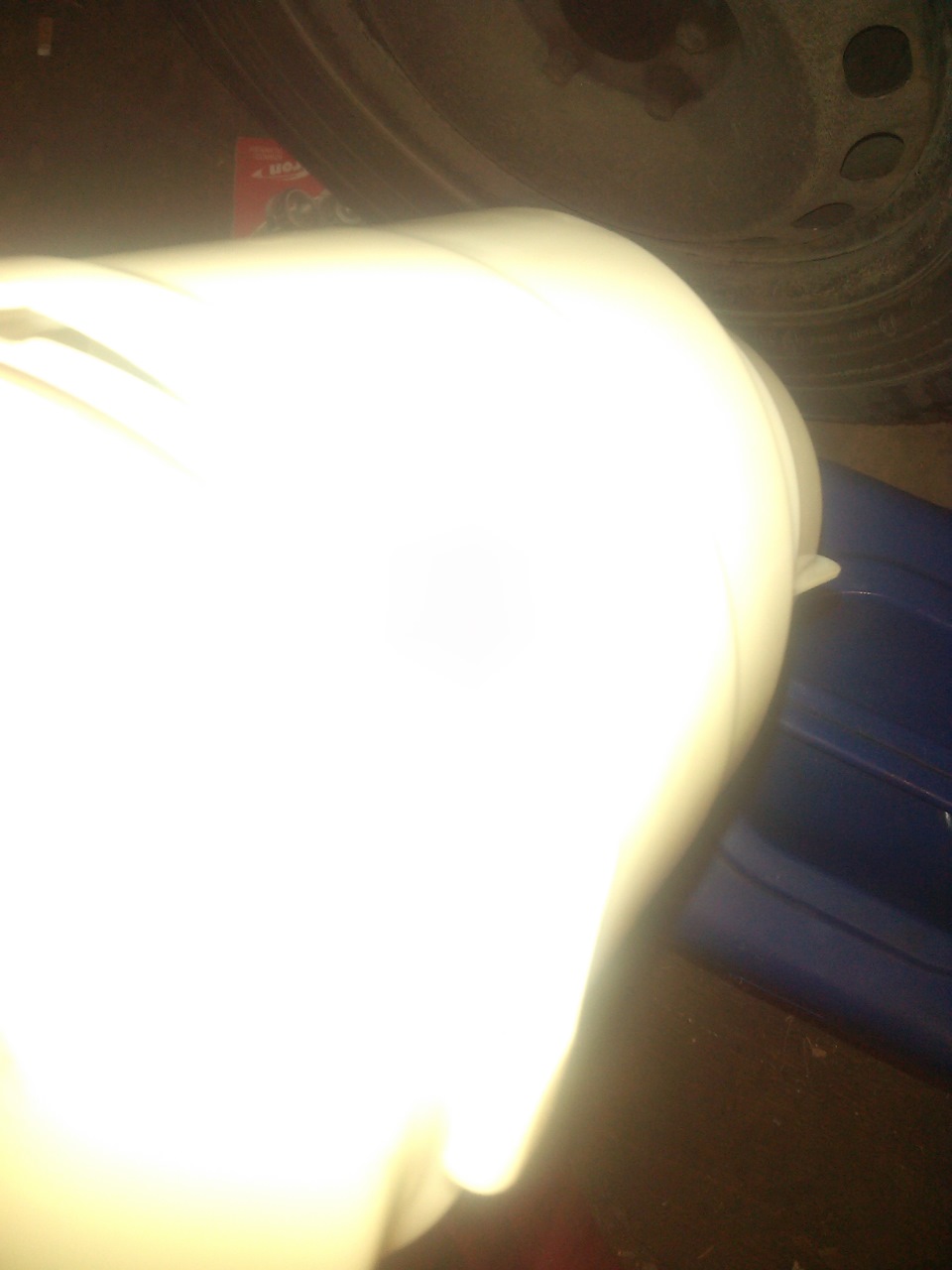

Вот в принципе и все. Собираем все обратно. Ставим колбу в бак в обратной последовательности снятию. Если сосок на месте, нужно будет в самом конце, папасть в гнездо. Это довольно трудно. Если разбирали в первый раз, встявлять будете пару часов. Так что покуриваем время от времени, успокаиваем нервы. Если нервничать, сломаете что-нибудь и кроме лишних забот, ничего не наживете.
Колба должна стать плотно в бак, не проворачиваться сильно, это уверенность что сосок попал куда надо. Также смотрим чтобы верх колбы плотно прилегал по кругу к баку. Зазоров быть не должно. Если есть, что-то вставили не так. Ну и крышку не закрутите. Проверяем все, чтобы не пришлось разбирать по несколько раз.
