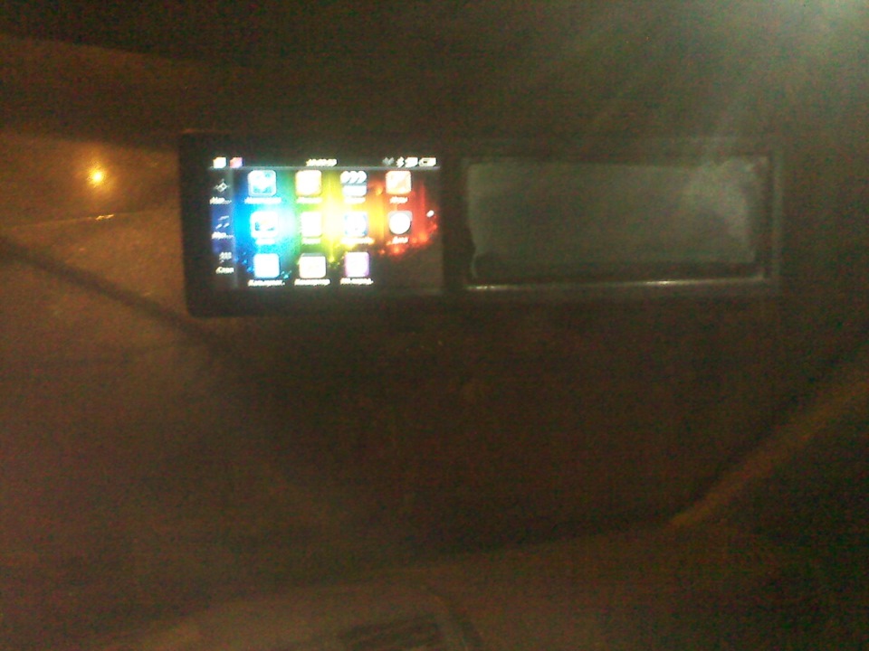

Так же у меня в загашнике давно уже лежит специально доработанное зеркало
Спросите вы — и что же я там дорабатывал… А вот что: не люблю я сопли когда висят перед лицом, да и не только перед лицом, а вообще в машине… Стараюсь все делать скрытно… И сделал) Я сделал одной фишкой сверху ввод питания для него и AV-in, при чем выпаяв предварительно разъем (потому как там в разъеме по нормально разомкнутой схеме все работает) и при появлении сигнала на проводах он переключается на AV.

Вот так это выглядит на месте:
И с камерой:

gps работает нормально
В целом да, связь иногда отваливается под мостами при хреновой погоде как сегодня, но в целом свои задачи выполняет
