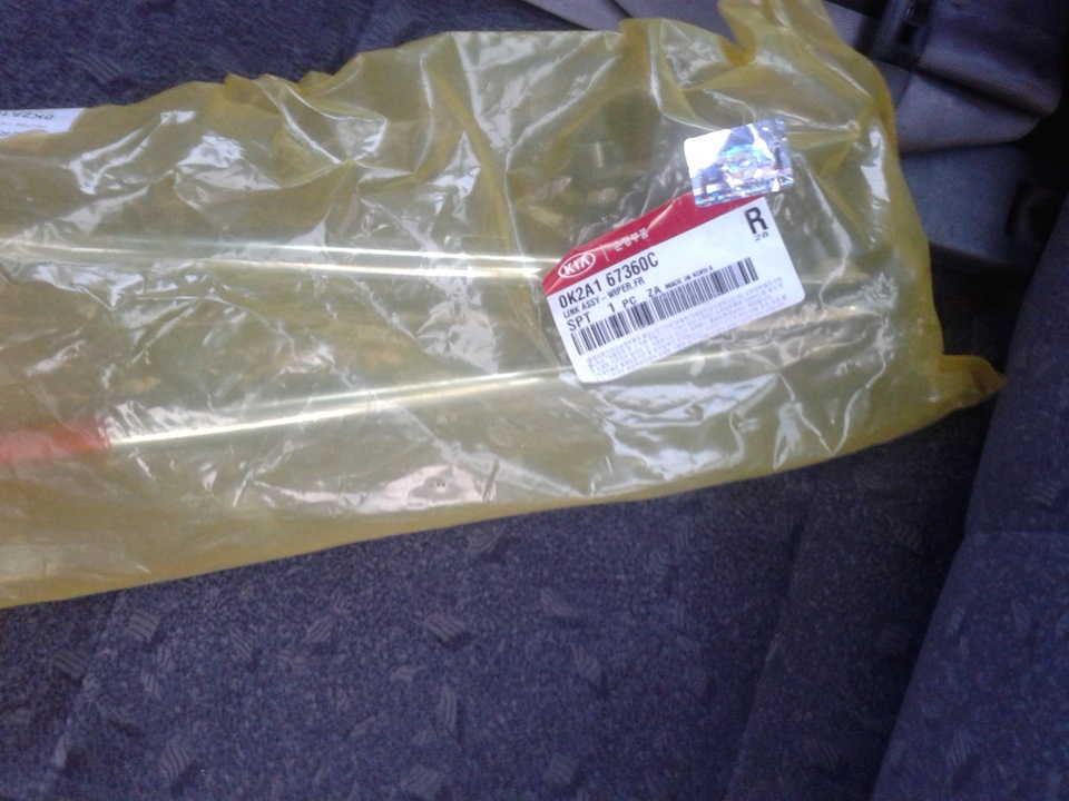

С момента моей предыдущей записи, по ремонту трапеции, не прошло и недели, как пришлось заказывать новую)
Сама замена дело не хитрое:
Каталожный номер 0K2A1 67360C
Так же купил новые дворники, 50" и 48" соответственно.

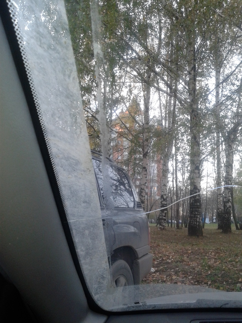

И еще вопрос, кто знает отпишитесь, от чего может быть такое:?
Комментарии 36
Размеры щеток не правильные! Точнее один водительский. Он должен быть 53см.
Упс, ну вроде все очищает)
Ахаха… Ты хоть обе по 48 поставь, чистить будут. Только вопрос как?)))
Ну это ты прав, но разницы я не заметил))
Ну и ладно. Че теперь))
Подними дворник чуть выше, будет доходить до конца.А почему щетки 50 и 48? У меня 55 и 53 О_о
у меня на максимальной скорости вообще уходит за пределы

Тоже менял трапецию в июне-июле, сначала думал моторчик… ан нет — повезло, закисло на правой стороне. сейчас летают.
Отрегулировал правильно дворники на трапеции? Дворники всегда в нижнем положении останавливаются, или иногда выше тормозят?
Иногда выше, я чет не понял, как это можно регулировать. В первый раз поставил не той стороной) А больше вариантов не вижу)
По зубчикам регулировать, что бы попасть в самое нижнее положение. У меня на это пол часа ушло. . Зато щас все четко работает…
Это сами дворники?
Если не поможет, проверь положение направляющей, которая крепится на такие же зубчики, но только самого моторчика. Там тоже важно найти правильно положение.
