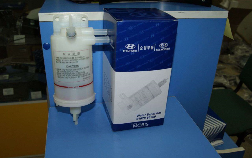

Мысли о сепараторе топлива меня посещали давно как и о сепараторе масла и подогреве топлива.
Принцип 7 раз отмерь и 1 раз отрежь как всегда в действие
Также главное соотношения цена\качество и не платить за ПОНТЫ\ВОЗДУХ\МАРКУ и т.д.
Давно приметил что на Хендай ставятся все те прибамбасы что не ставятся у нас, стоят они не много и судя по тому что это заводские прибамбасы то говном быть не могут и проверены временем.
А топливные фильтры с клапаном типа как у БОШ трудно найти — www.drive2.ru/l/5283413/
Цена 15у.е. у любимого webtrader.by/ — у нашего Экзиста почти в 2 раза дороже.
Пропускная способность 180 л/ч
Максимально допустимое давление 1 кг/см2
Высота 215 мм
Масса 0,28 кг
Диаметр штуцера 10 мм
Производитель HYNDAI
P.S. маслоуловителю и подогреву Хендай теперь будет веселее)

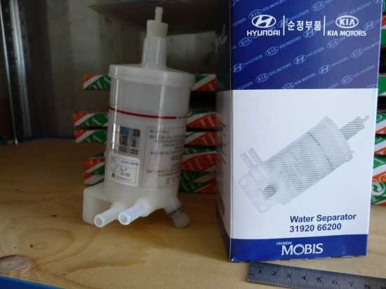

А какой объем такого сепаратора? Чё то на фотографиях он показался мне совсем мелким и я сделал выбор в пользу нонейм китайского который якобы идёт на МТЗ
по высоте он как штатный фильтр
по ширине как бутылка пива
подскажите какие габаритные размеры такого сепаратора ?
Граненый стакан и апендиксы по 2см
он одноразовый?судя по фотке распила, вроде там ещё фильтр стоит бумажный, значит со временем забьётся.Или это просто отстойник с сепаратором и его не надо менять.Кто знает? Нашел вот такой ещё www.farpost.ru/khabarovsk…ogrevom-12v-40211610.html
Не дорого…но отношения к л200 он не имеет никакого…
Я сетки там не увидел, задпл вопрос автору.
А если там и есть сетка то такаяже как в баке у всех авто — так как этот сепаратор с грузового хендая где скорее в его в баке ничего нет…
да конечно не имеет.Смысл сеператора, это завихрение внутри корпуса, выдавливание тяжелой воды и мех.частиц.То же думаю, возьму от Хундая, проверю, стенд соберу, насос есть Волговский, если воду отделит, то внедрю себе.

Смешненький он какой то .В плане что легкий такое ощющение как будто в нем ни чего нет.А поставить я придумал куда только шлани тащить надо
Так на самом деле это просто колба с двумя выходами
По принципу такого отстойника построено пол мира.
Обидно что произаодители экономят на этои, вить для него все эти бабайки стоят 1-2бакса нумаксимум 3.

Интересна эта тема.Как будет в руках опиши… По какому принципу он работает? Отстойник, или там тоже сетка?
Я там увидел просто отстойник с поплавком
А так особо анутрь не посмотришь так как он не пррзрачный
