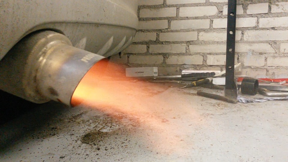

Как обещал в прошлой записи выкладываю видео.
Мотор F8CV 0.8, немножко не сток (многое есть в БЖ), настроен на максимальную динамику. Из того, что не описано в бортовике, проточен дроссель, выпуск тихий прямоток 51-й трубой с hand made банкой в центральном тоннеле и так еще несколько мелких доработок.
Все началось с того, что супруга пожаловалась что при резкой перегазовке какой то "странный хлопок" слышится, на что я сначала ответил что это "скорее всего глушак за кузов где то цепляет", но стало самому интересно, поставил телефон на запись видео, после того, как посмотрел первое, я если честно, прифигел))
Видео снимал на телефон, весь кайф звука не передался.

Бедные клапана…
крутяк!
каким образом сделал огонь? У меня на нексии прямоток чистый, в буквальном всмысле прямоток, и даже не видно его…

а выхлоп просто труба? катализатор — нафиг, резонатор — нафиг, глуушак нафиг?!
А почему на холостых там машина трясётся? Или это только бампер?
Движок матиза никогда не отличался стабильностью работы на холостых, к тому же, немножко поднято давление топлива, потому что у него из за впуска воздуха получалось лишку и на высоких мотор беднил, соответственно на низких оборотах мозгам сложнее стало давать мотору "малые дозы" топлива, это по большей части из за ограниченности ЭБУ. Плюс ко всему, на приемной трубе короткая гофра, которая почти не гасит вибрацию.
звук приятный
Огненный малыш!)
Может конечно это телефон так звук передал, но мне слышится, что переливает топлива сильно и возможно свечки не успевают воспламенять. У меня такая же фигня была на Спектре, когда я на ней пару месяцев не катался.
не, смесь в норме, топливо/воздух в районе 14 по ШЛЗ

Привет! Красиво речи нет, но будь осторожен на АЗС, шанс не велик, но всё же можешь пыхнуть!
Это не есть хорошо, машина даже ходуном
Опасно. Без искрогасителя на заправку лучше не заезжать :)

хрень какая то.
знаю что можно самому замутить со свечой, но пламя будет на сбросе оборотов, здесь как то не понятно качество хромает
ну так у него на сбросе и хлопает, в самом начале как отпускает педаль)
ну тогда всё понятно, я ток сразу не разобрал
