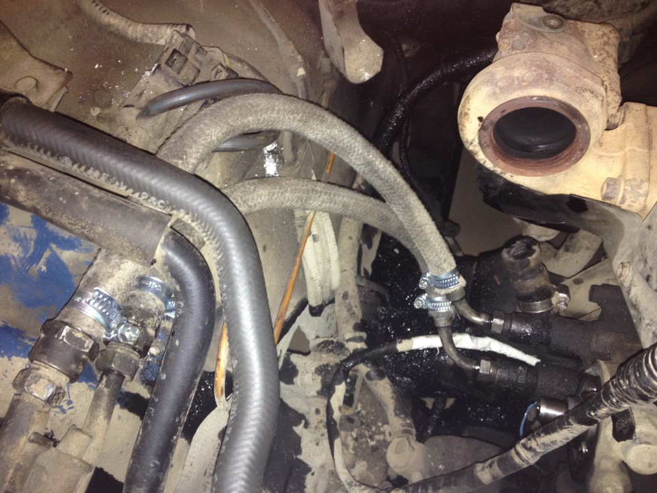

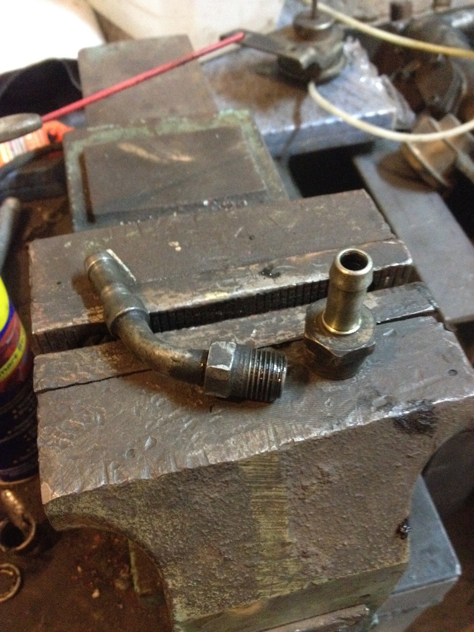

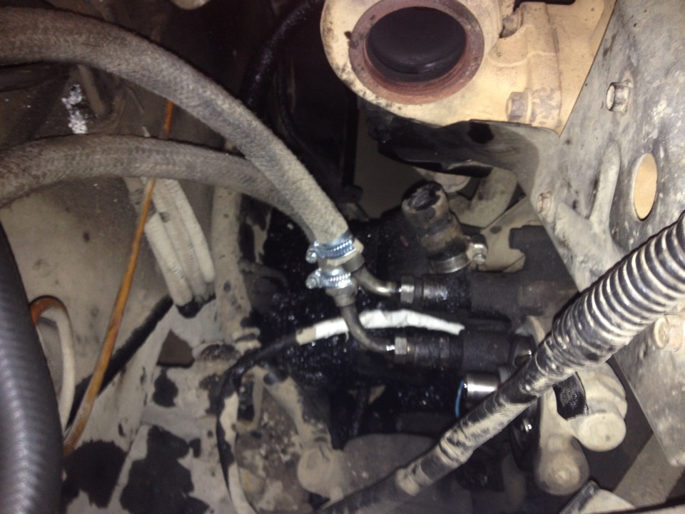

Года берут своё, начал потихоньку сочится шланг, отходящий от двигателя к трубкам масляного радиатора охлаждения. Поехал на разбор, а там цену лупят аж тыщу за один. Жаба задавила, купил маслостойкие шланги, хомуты. Разрезал заводскую опрессовку, вставил новые шланги и зажал хомутами, теперь хоть каждый день меняй!

Хомуты лучше заменить, а то они слабые, а там давление.

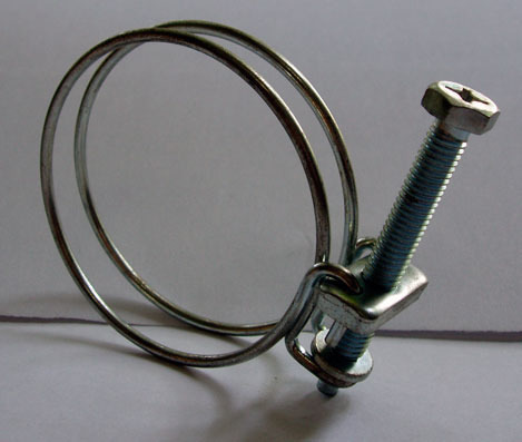

Я тоже буду завтра так ставить, только хомуты вот такие поставлю, они намного надёжнее.

Добрый день! Ну как чувствуют себя шланги спустя год? Сухие?
А то тоже столкнулся с такой проблемой и увидев вашу статью, тоже хочу шибко не заморачиваться и посадить на хомуты.
Добрый, шланги в норме, только вот был один прорыв, в месте где терлось о кузов, поменял и дальше езжу улыбаюсь)))))

Все элементарное, просто. Только хомуты надо по серьезней ставить. Удачи тебе и твоей машине!

Да вот и нет, такие наконечники трудно найти, проверено. А когда в лесу шланг лопнет, что делать? Глушить? А тут поменял и поехал дальше. Есть вариант, конечно снять наконечники и СХОДИТЬ, перепрессовать. Но опять же сходить, а машина стоит. А Шланг с хомутами уж найду в багажнике! Как то так)))

Как себя шланг чувствует? Просто я проходил через это-у меня через месяц на трассе лопнул. После взял из стандартного шланга наконечники и опрессовал там где делают РВД. Год-полет нормальный (тьфу-тьфу)
Да нормально чувствует. Шланг бензо-маслостойкий давления до 16 атмосфер.
А хомут то какой?
