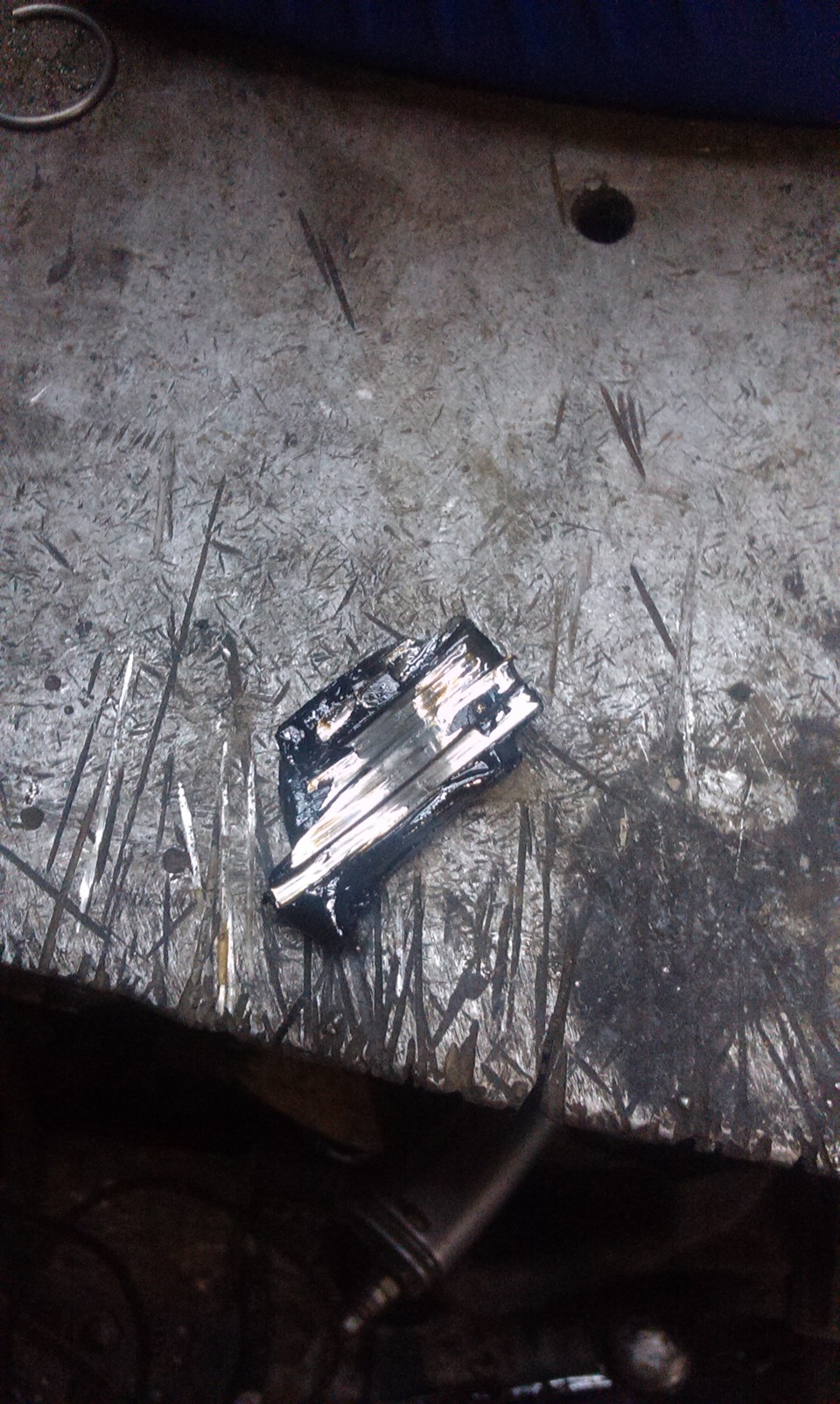

Заехал на СТО, отрегулировал клапана. Из неудач отвалился успокоитель цепи, его просто не было, поставили новый. Фото старого прилагаются
Как сказали в сервисе, запали кольца или что то там в этом роде…
Посоветовали какую то присадку налить на 12ть часов чтобы раскоксовать их, что думаете на этот счет ? Просто меня как то смущает эта тема, но и денег на замену колец что то как то не особо есть, да и пробег то не особо, езжу аккуратно, но все же если не трудно можете писать советы, буду признателен :)

У тебя наверное компрессионным кольцам пришел капец, а у меня маслосъемным было плохо. Масло выкидывает из за большого давления картерных газов, которые из цилиндра прорываются…
Результат только ты сможешь предсказать, какой пробег, какие симптомы и т.д.
Я просто купил тачку и увидел такой расход, все разобрал — цилиндры без ступеньки, второй ремонтный размер. Т.е. это был скорее всего первый комплект колец.
Как у тебя — хз, возможно сняв ГБЦ увидишь выработку — надо снимать блок, точить, новую поршню, новые кольца… Ну и с головой отдельная работа по клапанам.

А по поводу компрессии — при низкой компрессии во-первых будет очень плохо заводиться на морозе, будет плохо тянуть. Если у тебя этого нет — не парься. Да и масло во впуске будет хотя бы литр на 1000 оказываться…
Ну это по его мнению, он когда фильтр открутил, там все в масле от сапуна, вот и вселил мне мысль, что так и так не дело. Заводится нормально все)
Не дело, действительно.
Но согласись, если расхода масла нет — откуда ему там взяться? Значит масло она жрет, соответственно надо замерить этот расход. Если расход до 500 мл на 1000 — то можно спокойно забить, если все остальные показатели в норме. А если расход больше — надо начинать с малого — чистить сапун, впуск — опять смотреть масло во впуске — если не помогло, масло там опять — то думать дальше. Как-то так.
