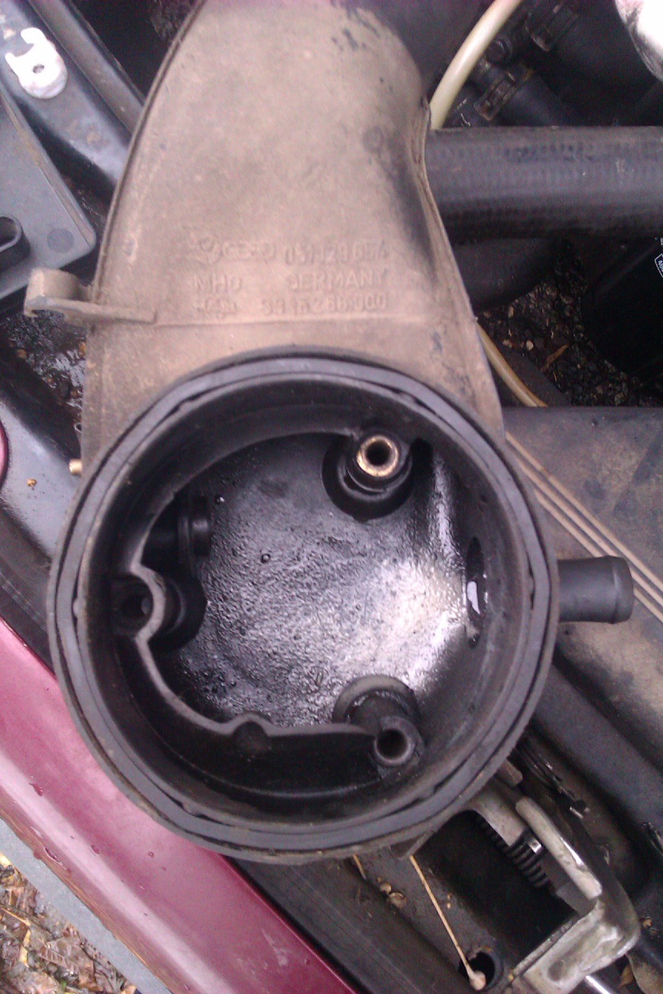

Решил повозиться сегодня с моником, посмотреть прокладку между ним и впускным коллектором, проверить шланги, заменить если что то покажется не надежным…

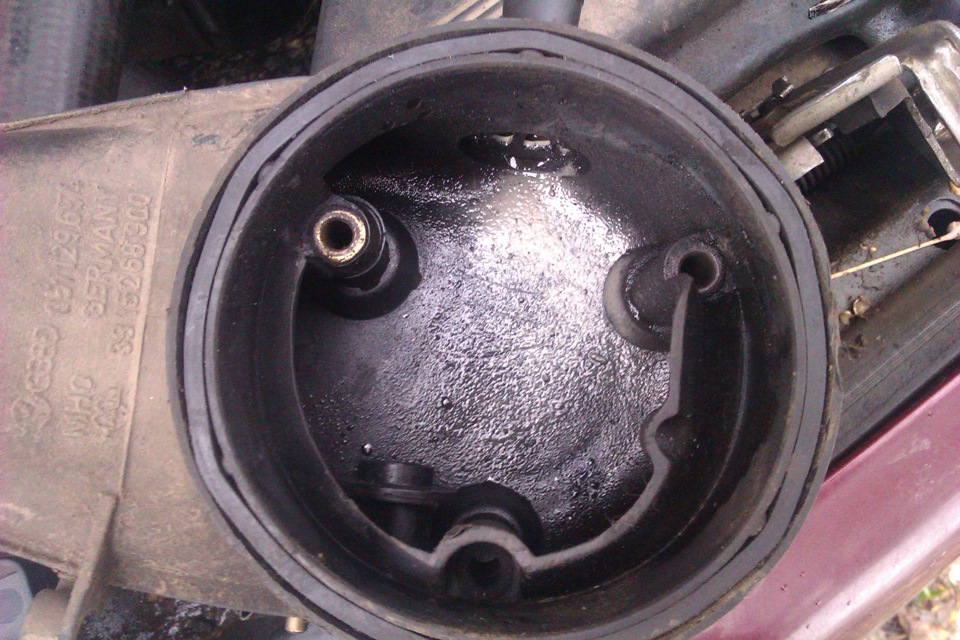

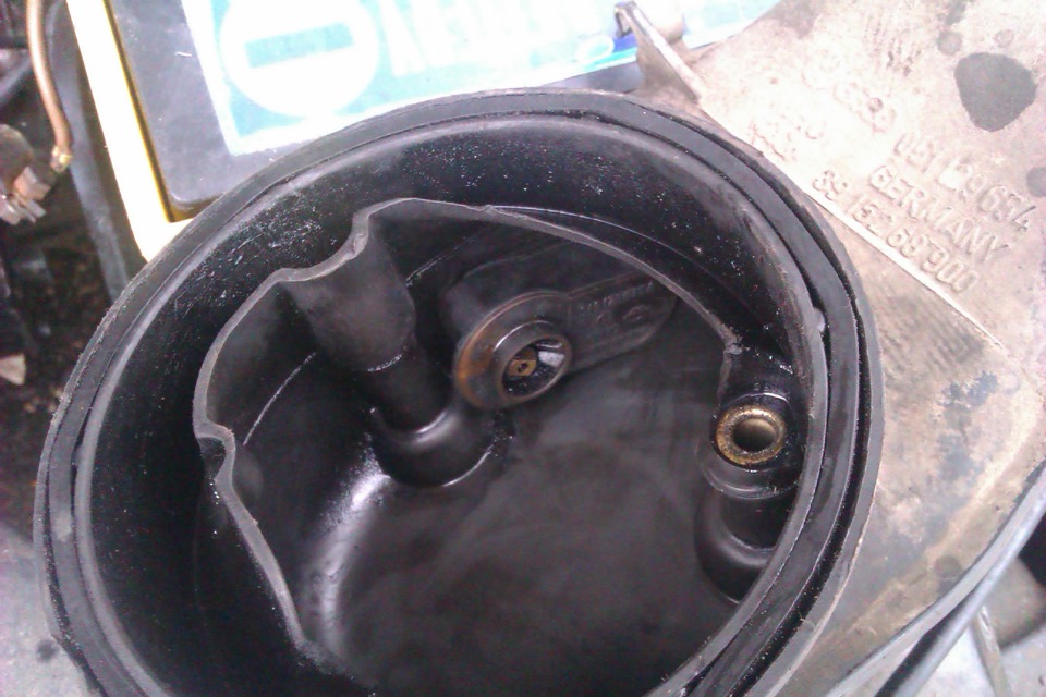

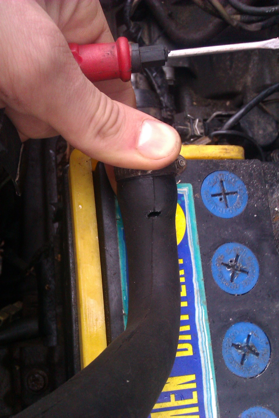

Первым делом поднял моник, когда открутил верхнюю крышку, увидел в ней немного конденсата, со стороны штуцера вентиляции картера (фото есть), однажды видел такое на другом авто, в голову не приходило, откуда и из-за чего это тут взялось…далее открутил шланг системы вентиляции картера, и увидел в нем дырку, теперь все ясно, откуда там этот конденсат…

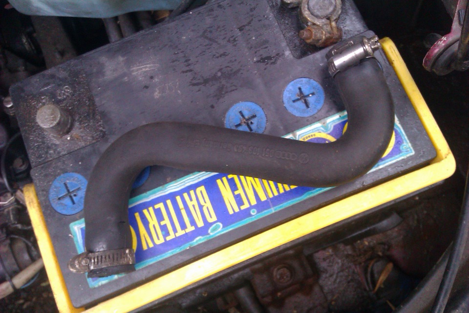

Далее осмотрел шланг, он внутри весь покрыт масляными отложениями, но не забит, тяжелый…
Решил его заменить…от чего может подойти данный шланг ? чистить не вижу смысла…возникает вопрос, это нормально когда в нем масляные отложеня ?
На что это может говорить ? Я знаю что данная система может быть забита, когда буду ставить новый шланг, дуну через него в крышку гбц, заранее открою пробку залива масла, чтобы убедиться, что канал в крышке не забит!..
Далее поднял сам моник, сидел плотно, саму прокладку не стал отдирать, все осмотрел насколько это было возможно и собрал все обратно…

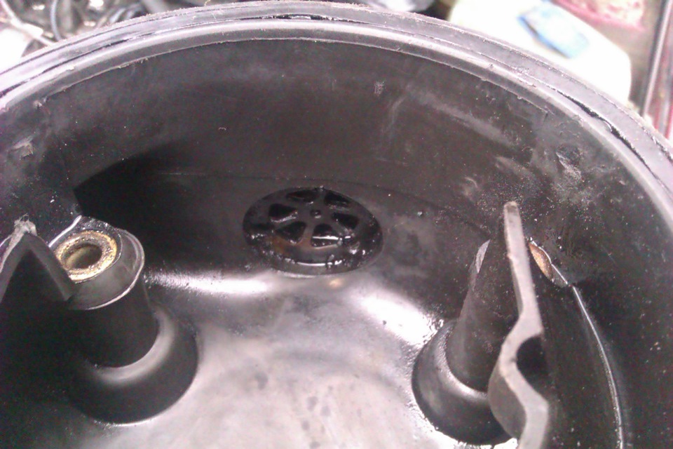

Промыл крышку моника от конденсата…там в штуцере крышке были металлические полукольца, типо как сетка, маслоулавитель…они даже в моник засасывались, я ее убрал, выковырил, НАСКОЛЬКО ОНА ВАЖНА ТАМ? Чем ее можно заменить?..

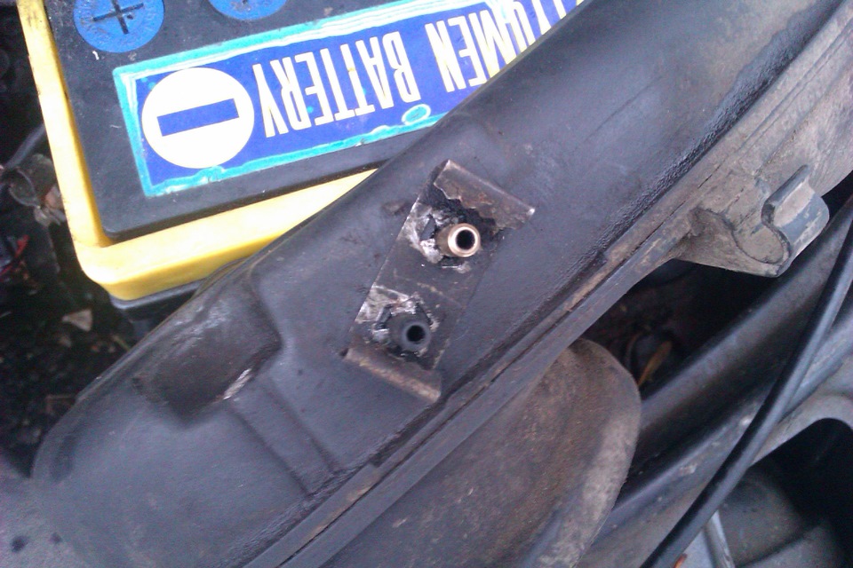

Ну и проверил шланги ваккуума, парочку заменил на жигулевские, они плотнее садятся, стоят не дорого.
Ну и конечным этапом, поменял прокладку между термо — клапаном и крышкой моника, уплотнил там все хорошо и заново установил очень плотно…раньше он болтался…теперь все плотно и нет никаких люфтов и свободного хода…

Заказал шланг, на днях докуплю пламегаситель от ваз, и поставлю в трубку, чтобы ничто и никто не прорывался в моник!..
