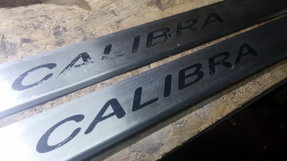

Посему стал искать сей девайс в нете, их в продаже не нашёл, за то нашёл накладки на пороги…
в чувства приведу )
