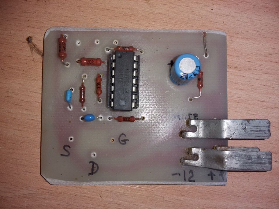

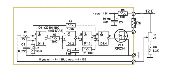

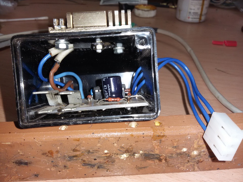

Зима — период рукоблудства, когда работы особо нет, а заняться чем-то надо. И я занялся подогревом сидений. Ведь это комфортно. Начнем! Опять же в интернете нашел схемку

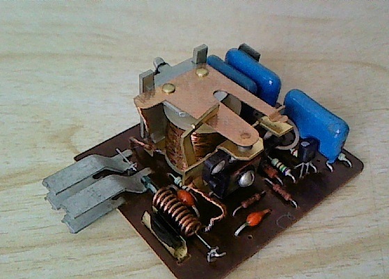

Далее понадобилось

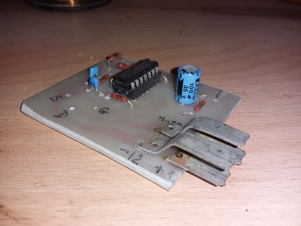

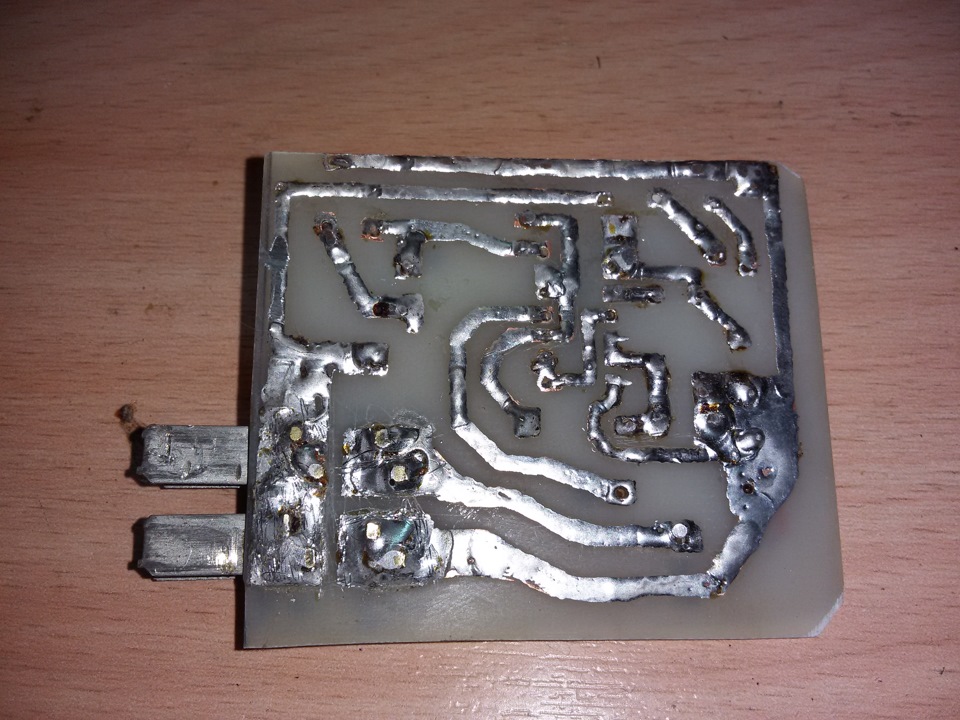

После манипуляций с паяльником эл.деталями и фольгированным текстолитом, получилось вот это . . .

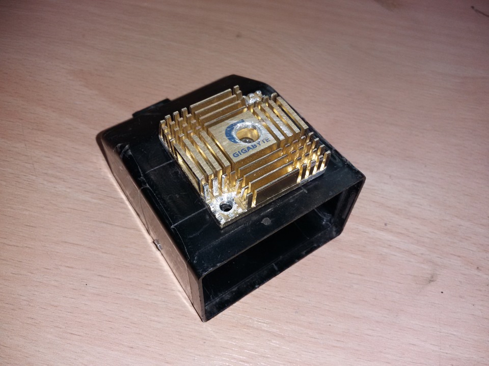

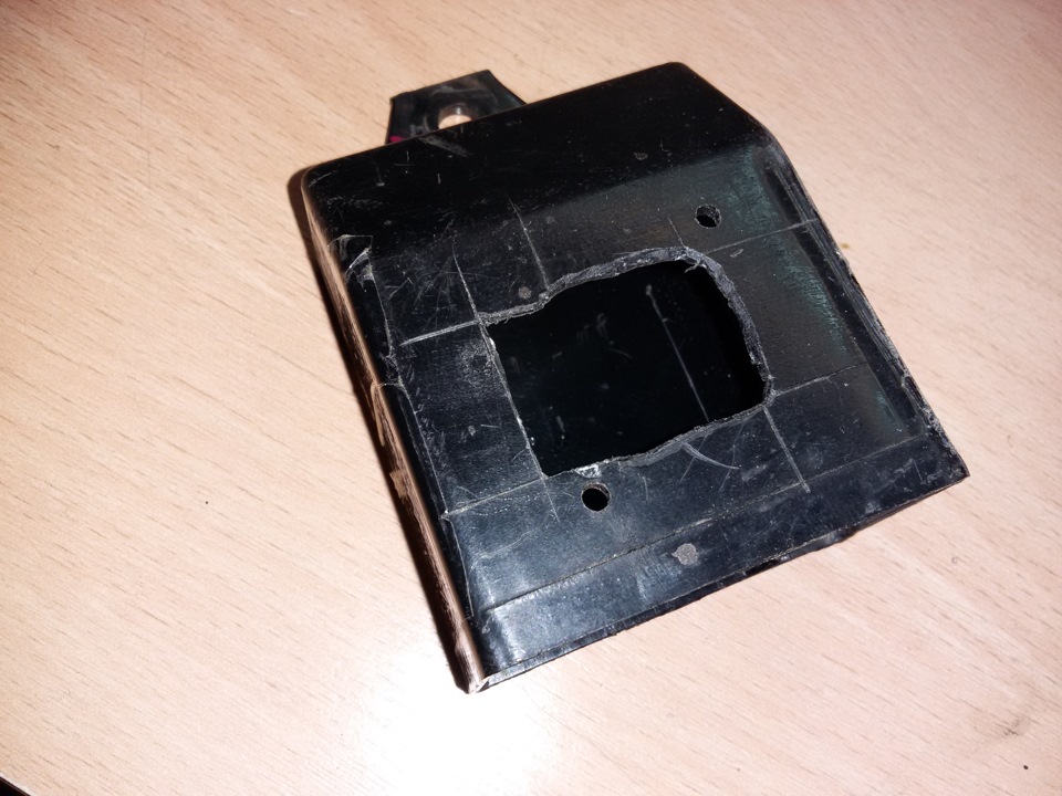

В верхней части корпуса вырезаем окошко. Здесь будет выходной транзистор с радиатором.

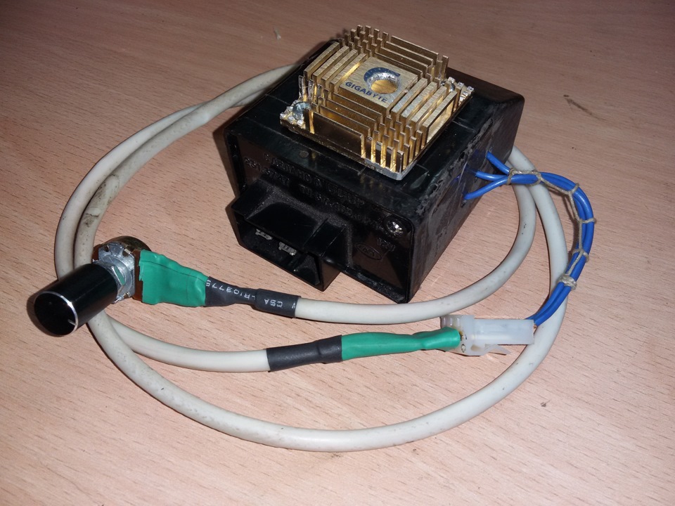

Переменный резистор R7 (взял на 5 кОм) поставлю на панель, рядом с кнопкой вкл. подогрева.
На видео пробный запуск подогрева. Для наглядности используется фара 55 Вт. Радиатор нагрелся, но не обжигает.

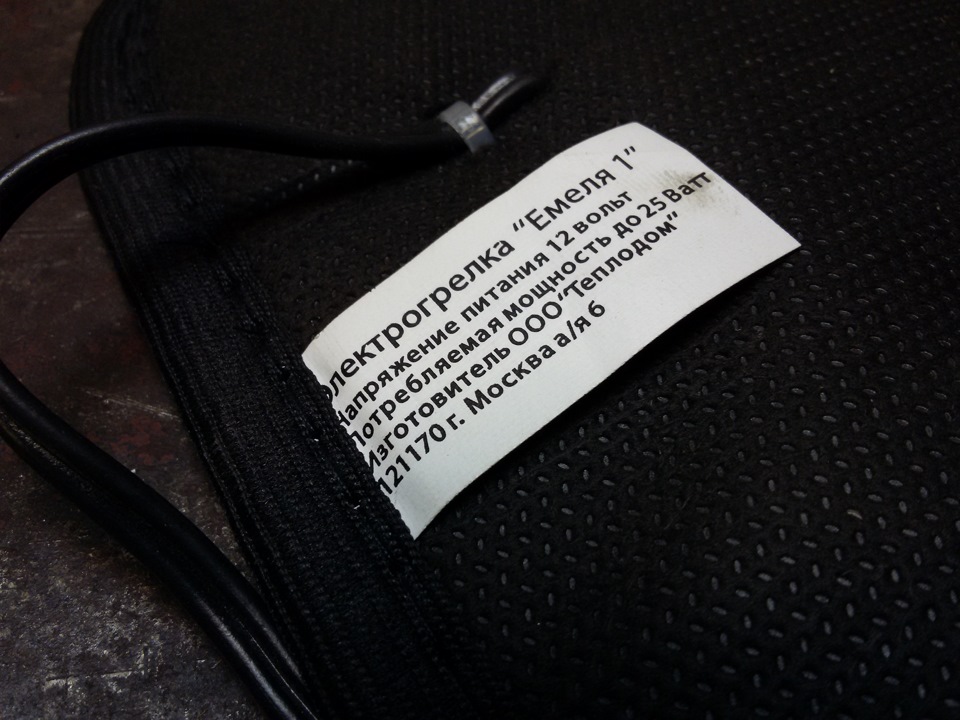

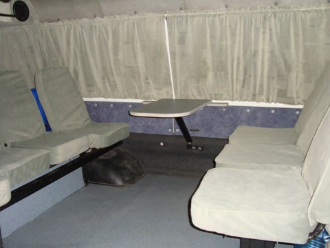

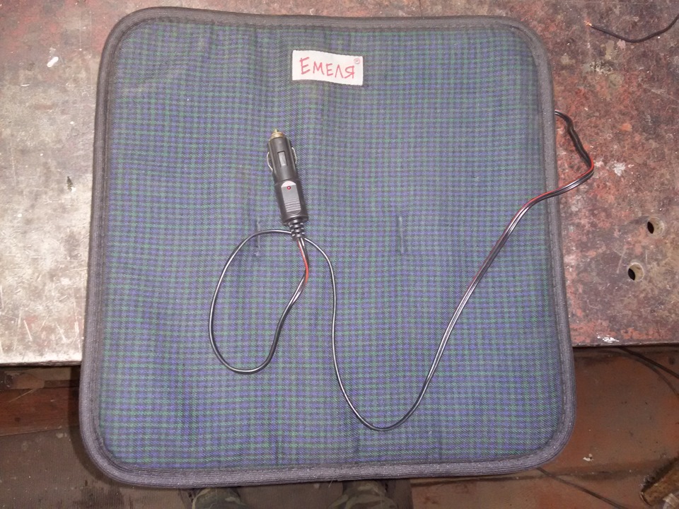

В качестве подогрева буду использовать это

емелю
Москва, Южный порт, 1 год назад.
а где покупал
