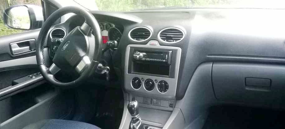

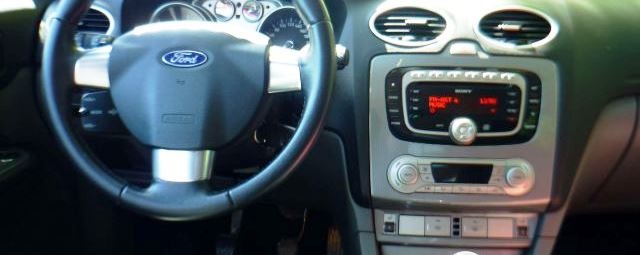

Ребят хотел спросить у вас может кто делал себе такое, хочу поменять старые крутилки климата на электронные, возможно ли это? сложно? Нужно будет ли менять провода или к старым можно будет подцепиться? Вот три вида переключателей, одна фотка моя, две другие те на которые хочу поменять, какие проще воткнуть?

www.drive2.ru/c/2521482/ ничего кроме крутилок менять не надо
я менял кондер на климат, менять надо всю проводку подторпедную плюс саму печку, так как у печки климат контроля раздельные заслонки водитель/пассажир, а у простой печки нет разделения. На ффклабе иногда продают так называемый комплект для установки. Проводка, сама печка с датчиками, и панелька :) а в целом работы дня на 2 без пива :)
Я как глянул сколько там работы и ох… если оставлять машину на всю жизнь можно было и заморочится а так крутилки китайские поставил пару лет откатал и продал ну его климат этот. Нужно брать машину сразу со всеми этими плюшками что бы потом не разбирать всю машину.
Я тоже так подумал, ну или кто фанатеет этим, тем не в лом этим заниматься))
www.drive2.ru/l/6682311/ фото которое ты скинул с ражными кнопками это — 1 дорестайл 2 рестайл
Ох как всё сложно)) да я знаю, что 1 — это дорестайл, просто любопытно стало)
www.drive2.ru/l/288230376151834798/ Веселая процедура:)
Спасибо Мария, видел это тему, но в душе таится надежда, что можно сделать это более легким способом, не разбирая пол машины))
Легче будет заказать с али крутилки и вид станет эстетичнее! А если хочешь вместо кондиционера поставить блок климат-контроля, то придётся половину машины разобрать! Ни как иначе!
Спасибо, крутилки с алика уже в пути, через недельку должны придти, просто возникла такая мысль, вот решил поинтересоваться))
