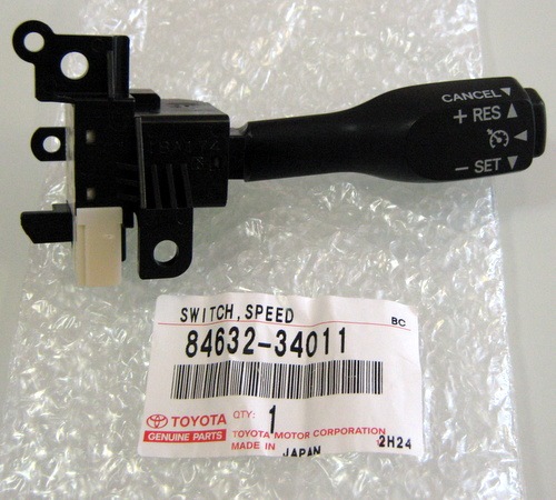

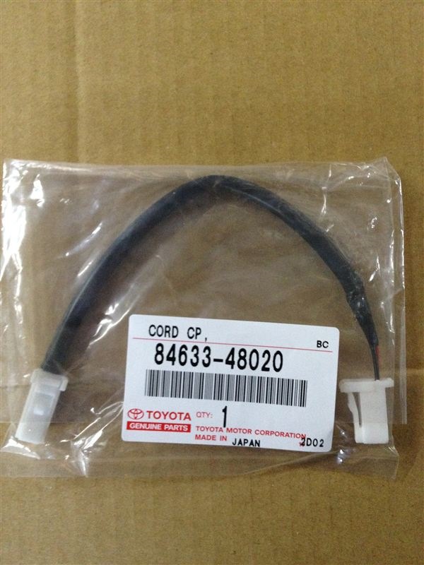

Начитавшись форумов решил дополнить свою машинку круиз контролем.
Как оказалось это совсем не сложно, необходимо купить две детальки
-Рычаг круиз контроля (84632-34011) 1600 руб
-Проводок (84633-48020) 220 руб.
Заказывал через EXIST, обошлось всё в 1820 рублей.
Все установил самостоятельно за 1,5 часа:
1. Снял клемму аккумулятора
2. Разобрал рулевое колесо, подушку отодвинул в сторону (не отсоединяя)
3. Установил рычаг и провод (благо место под рычаг и клеммы для провода уже есть)
4. Собрал обратно и одел клемму аккумулятора
Больше всего провозился с отверстием под рычажок круиза.
Нажал кнопку на круизе, на приборной панели загорелась лампочка CRUISE CONTROL
Проехался — Все работает !
Результат радует !

А на после рестайлинга надо провод ещё тянуть от руля до приборки…

подскажите пожалуйста, а болты для крепления рычага круиз-контроля и заглушки для отверстий на рулевом колесе не не нужно было заказывать? Я в короллу их заказывал. Просто у товарища тоже раф 4 без круиза. Хочу ему посоветовать.
Да, болты заказывать придется, (у меня куча всяких болтов валялось, я подобрал)
Заглушку я тоже сам сделал, если не хочешь возиться закажи.
