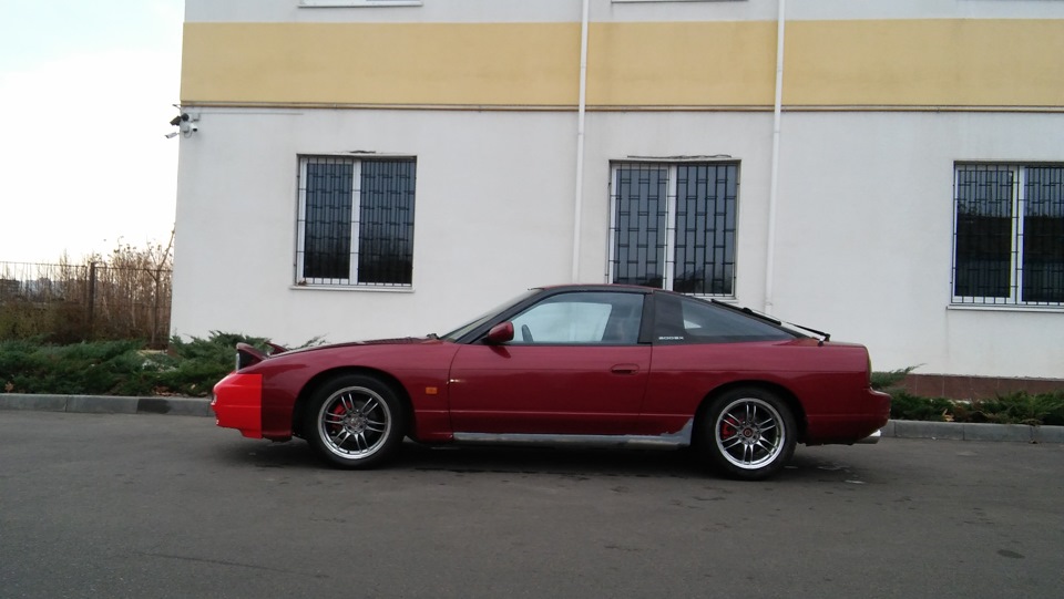

Подвеска

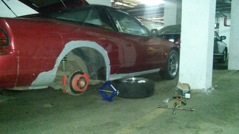

Как говорится: утро начинается не с кофе) Чуть продрав глаза в воскресенье, я спускаюсь в подземный гараж, где теперь обитает Котожук и достаю свой новый домкрат.

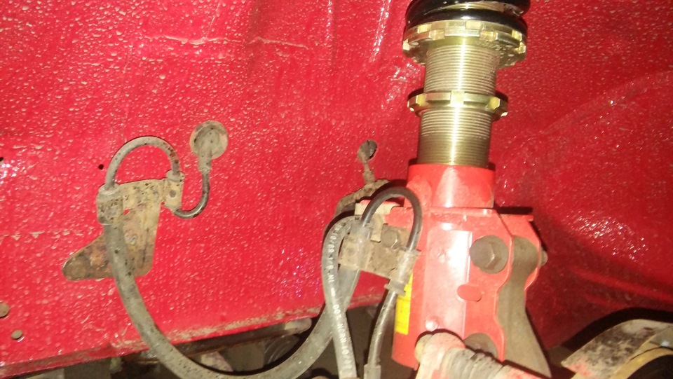

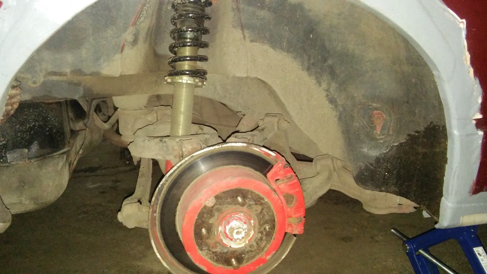

Когда прошлый раз я пылася опусить подвеску, то никак не мог открутить нижнюю гайку. Но сегодня у меня есть молоток и зубильце, которые помогают сорвать ее с резьбы. Ну а дальше совсем просто. Знай себе крути, крути, крути.
В первый подход к снаряду получилось опустить где-то на 6 сантиметров. Без потери мягкости можно еще опусить самнтиметров на 6. Но это я оставлю уже наследующий раз.

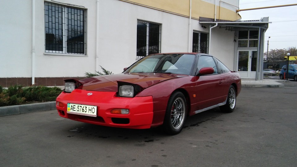

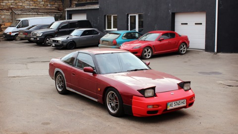

Новый бампер
Как вы могли заметить у Ниссанчика новый бампер. На днях наткнулся на занятную распродажу у burjuy-service в бортовичке и не смог устоять, что-бы не прикупить рестайловую версию. Такой как я всегда хотел. Он отличается по цвету, но на это пока закрою глаза. Когда-нибудь я все равно перекрашу машину.

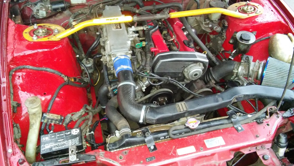

Аккумулятор
Аккум переехал в багажник. Когда варили подкапотку, вырезали сгнившую площадку и решили перенести батарею в багажник. Под капотом теперь просторнее

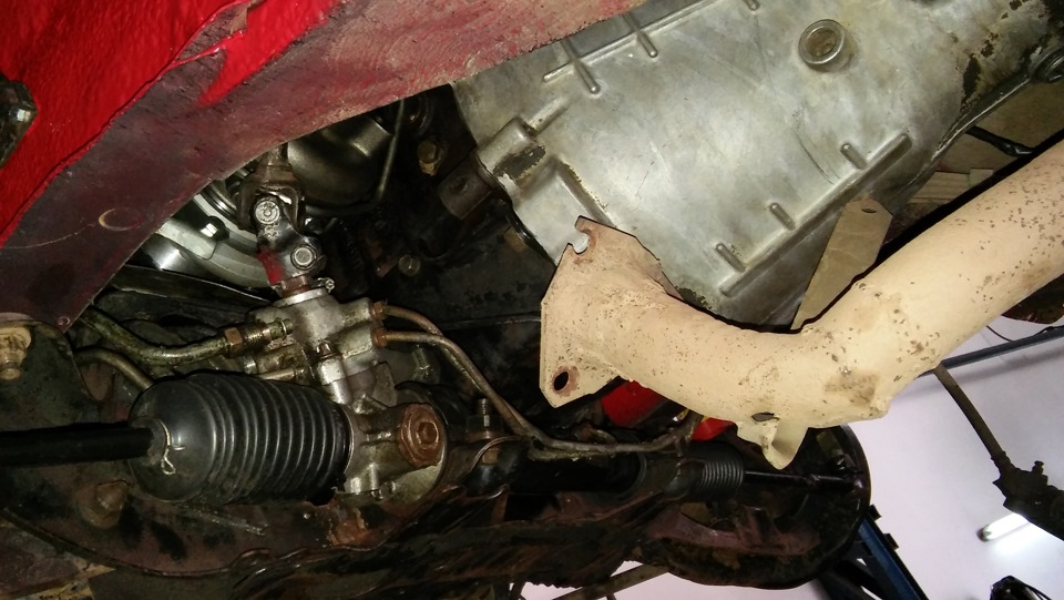

Рулевая рейка
Когда я покупал Котожука, то Даниил (прежний хозяин) раз пять упомянул доживающую свое рулевую рейку. Под слоем грязи не рассмотреть, но с нее и правда постоянно что-то где-то вытекало. Не знаю, с чего он решил, что рейка умирает. После хорошей мойки оказалось, что подтекало со сгнившего шланга. Отлично! Одной проблемой меньше.
Коробка передач
Между двигателем и КПП заметно подтекало масло. Непорядок, надо заменить сальники и прокладку. Демонтируя коробку из нее вылили 70 грам масла O_o. Учитывая, что отец вроде как раньше заливал в нее, совсем не порядок. Вскрытие показало неслабый люфт первичного вала, все держалось там на одном болтике, к тому же имеется неслабый продольный люфт. Делаем щи попроще, повторяем мантру, что коробка это расходный материал, собираем все назад. Меняем сальнки, заливаем масло и продолжаем расходовать коробку дальше.
