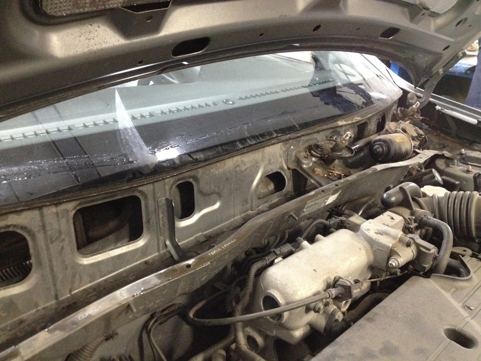

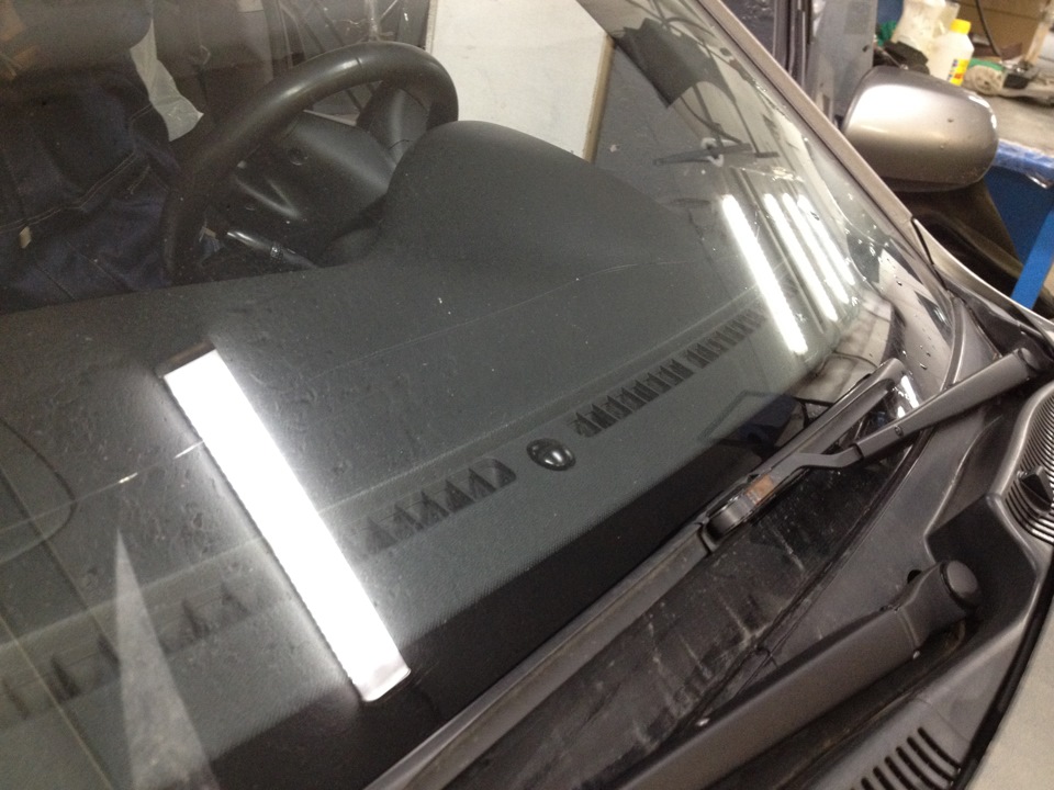

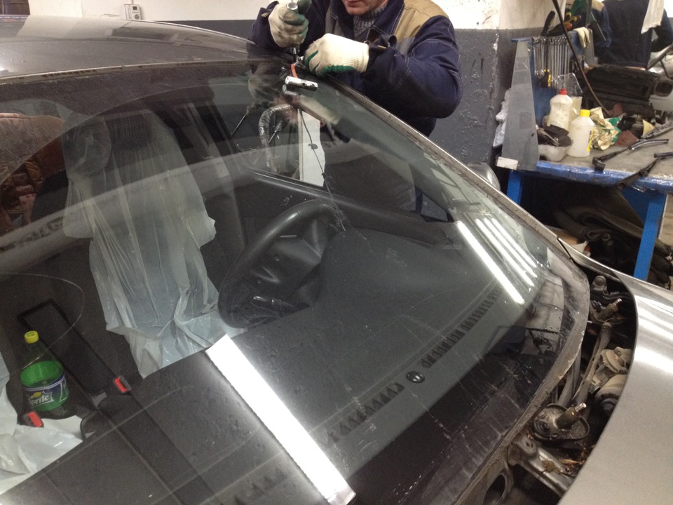

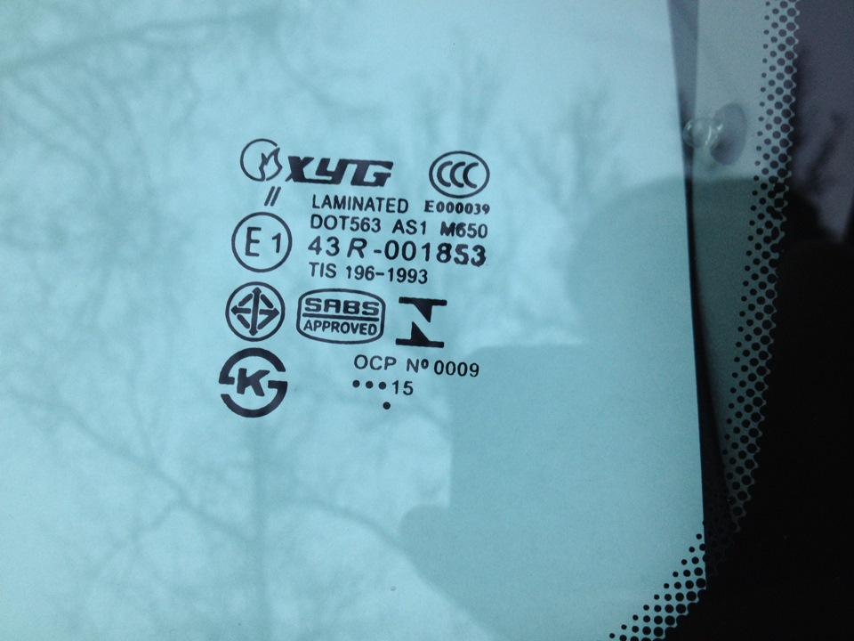

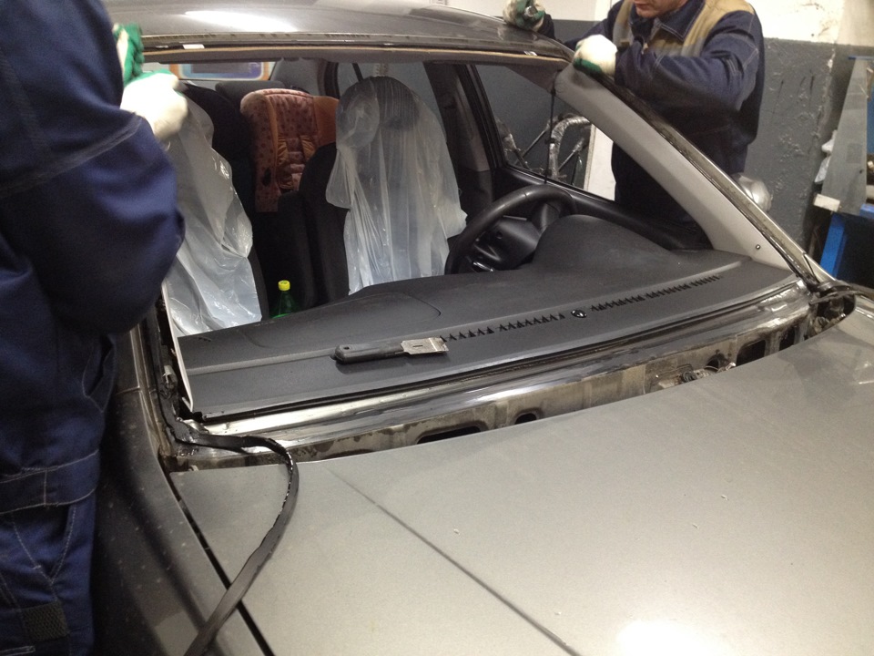

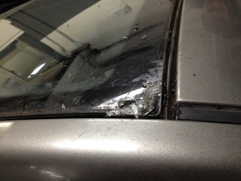

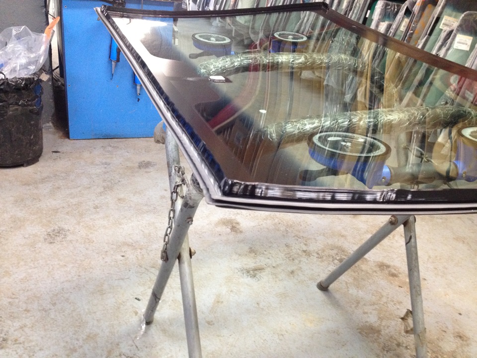

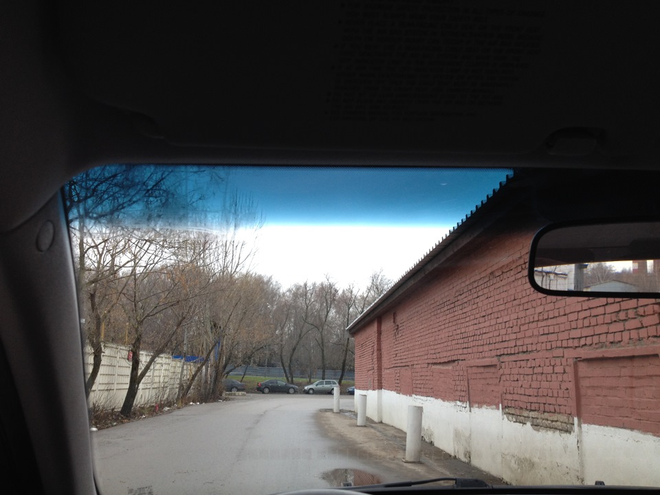

в первый год(2011) владения автомобилем поймал камушек на МКАДе, пошли усы в разные стороны от места удара, по КАСКО заменили стекло у оф дилера. с новым-целым стеклом отъездил меньше года и опять пошла трещина со стороны пассажира. далее, от несильного удара с водительской стороны пошла трещина и летом 2015го, после мытья машины, дошла до противоположного края стекла. на своём опыте убедился, что не стоит ставить оригинальное стекло (учитывая цену и подавно), рассматривал Бор, по объективным для меня причинам, но искал именно того производителя, что поставлял свою продукцию на конвейер Автоваза. увы, тщетно! добро пожаловать в Китай! посоветовавшись с одноклубником и с самим собой, поехал в контору, где и установили стекло XYG. но до визита на сервис приобрёл молдинг, уплотнитель лобового стекла 86131-1G000 за 361руб. после демонтажа стекла ржавчины не обнаружено. по сравнению с оригинальным стеклом есть небольшое искажение, но оно настолько некритично, что могу сказать обратное — его нет! появилась полоса на верхней кромке, давно хотел затонировать, но т.к. второе стекло быстро треснуло, ждал замены, а тут полоса уже есть. стекло вышло по цене на 600руб дешевле, т.к. с внешней, пассажирской стороны обнаружилась тоненькая царапина ~30мм, которая ни на что не повлияет, меня такой расклад устраивает. так же в стоимость замены стекла я включил техническую мойку 220руб. вот собственно и всё, далее только картинки.

Поздравляю с заменой. Полоса — зачет.

А мне наоборот полоса не нравиться))

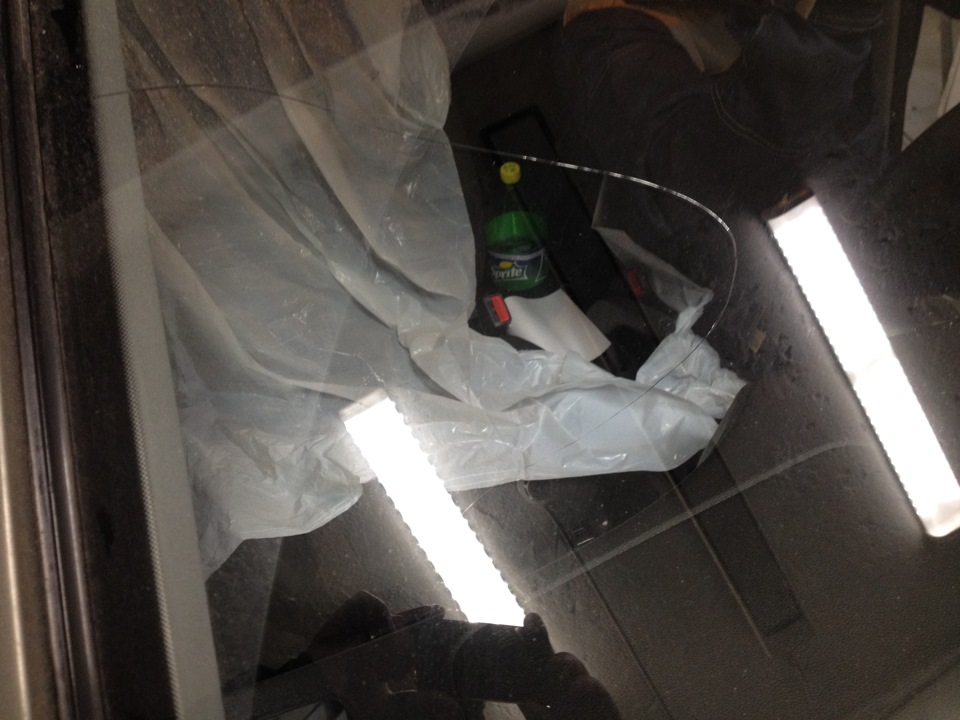

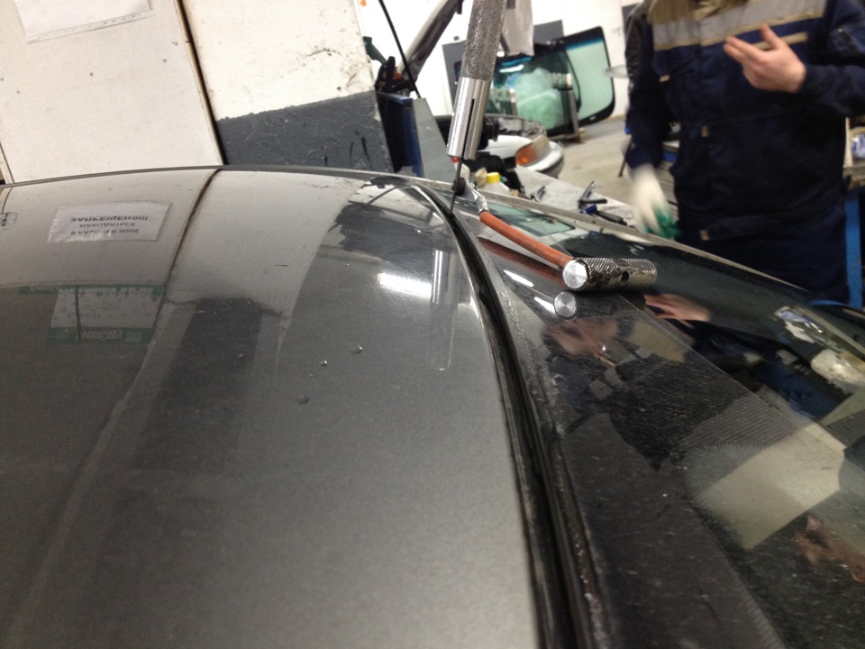

А там же ничего больше не надо кроме уплотнителя? И делают за час?
молдинг мне за 900руб предлагали)
и то если нормально демонтируют, то можно
оставить старый. более ничего не нужно докупать.
установка ~50мин,

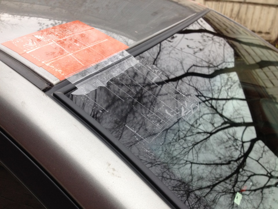

а там скотч ещё налеплен — его когда снять можно будет? Сколько оно всё полностью сохнет?
разрешили акккуратно ехать сразу, не более 70км/ч,
высохнет через сутки, через три дня снять скотч
и можно мыть авто
а у них там приписка, типа, нельзя в момент монтажа находится у машины — это с чем связано?
думаю защита от дурака, техника безопастности
и бла-бла-бла. думаю мастерам неприятно,
когда над душой стоят и мешаются, тем более
везде стёкла лежат на подставках, для установки.
я мастера попросил пофоткать, но не мешать, он
с радостью пошёл мне на встречу.
