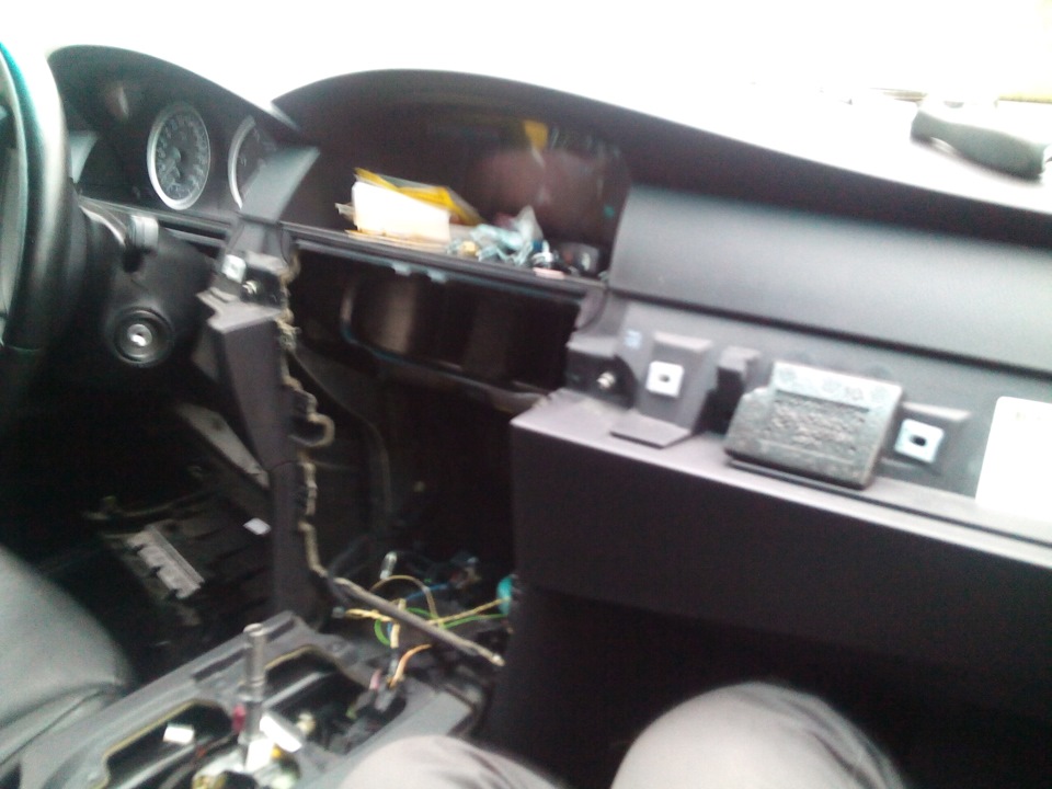

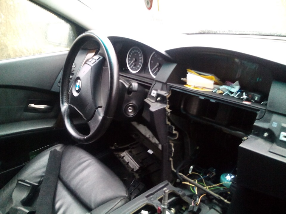

Вот пришло время и мне заменить мотор печки.Пробег машинки не маленький, по некоторым блокам в районе 470 тыс. км., так что щетки на моторе печки попросту кончились))).Процедура не сложная, на первый раз заняла в районе 2х часов.P.s новый стоит дешевле чем просят за б/у:)

Какие симптомы были? Тоже идёт мотор (новый). БУ можно найти за 1500-2000 руб с ёжиком
Треск, писк, гул, обороты плавали сами по себе.
А аккум отключал когда разбирал — или так всё делал?)
Не отключал.
У меня в первой 5 тоже на 300 печка легла стерся якорь. Пробег родной был. Итальянка и без вибасты
а можно поменять щетки в моторчике?
Можно, но я не электрик, плюс щетки нужно подобрать как-то и перепоять их.Но есть ещё минус, вал стерается тоже прилично и может второй комплект не выдержать
