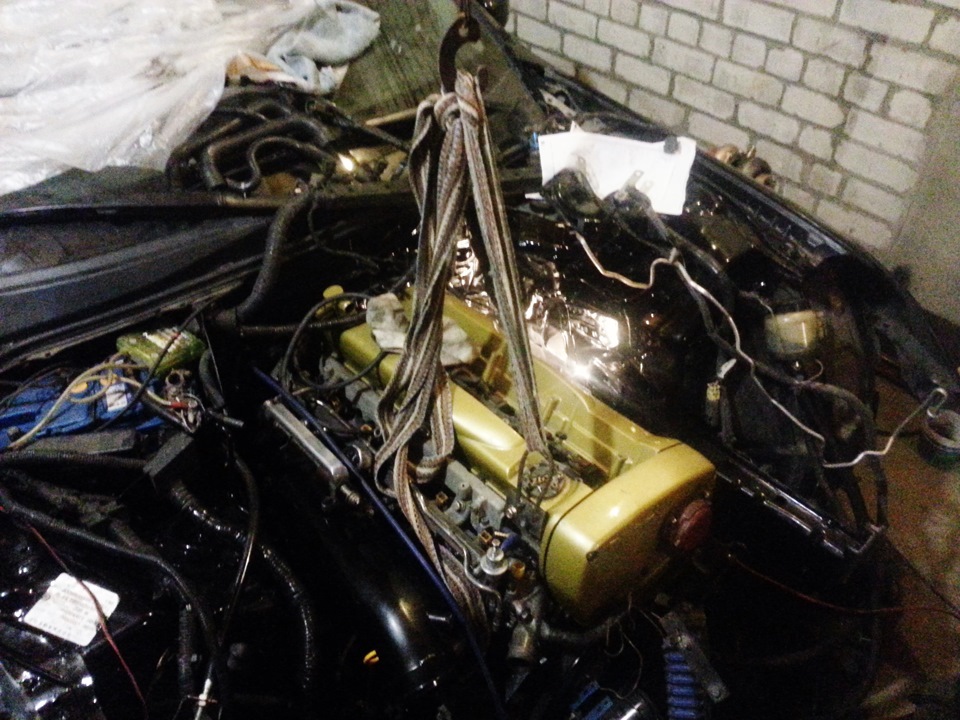

2 дня долбежки в одни ворота… двиг не хотел садится. все делают так… коробку втюхиваю в мотор. а мы пошли другим путем… мотор в коробку)))). не хотелось корячится в яме и втюхивать на себе коробас… 2 раза снимали мотор. один раз по причине подушек которые не хотели вставать… самое милое дело открутить лапы с подушками совсем и без поворотно… . второй раз переделали крепление подвеса мотора… а именно за те места что рекомендовано заводом. правда пришлось сделать крепления к ним. но этот вариант куда интересней и безопасней для самого мотора. мы же по старинке привыкли привязывать за коллектора и впускной…(((( плюс двух дисковая сцепа с ее центровкой… и тут тоже помогла смекалка из подручных средств в гараже были найдены деталюхи из которых сделали центровочный инструмент. вообщем седня двиг сдался и сел в коробку и на свои места. алилуя. всем Алоха. пошел пить пиво.

так что, на автомат не получилось пока свапнуть ?
позже…чуть позже. сингл прикатаю. . просто автомат займет больше времени… на свап… все уже к нему есть как бы.
надо еще одну машину загонять в гараж на полный свап… поэтому финик остается пока как есть на МТ
