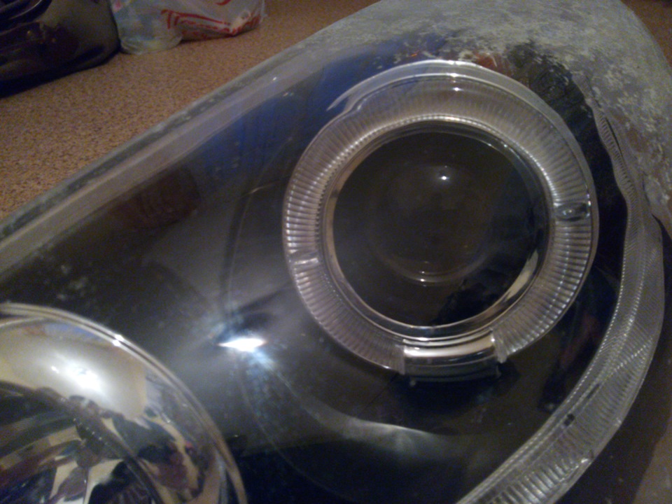

Сегодня был первый этап по восстановлению прозрачности китай фары Eagle Eyes
Пока что восстановил только 40% площади, времени много не смог найти.
Все идет по плану и результат меня устраивает)
Дальше немного основных моментов в картинках.

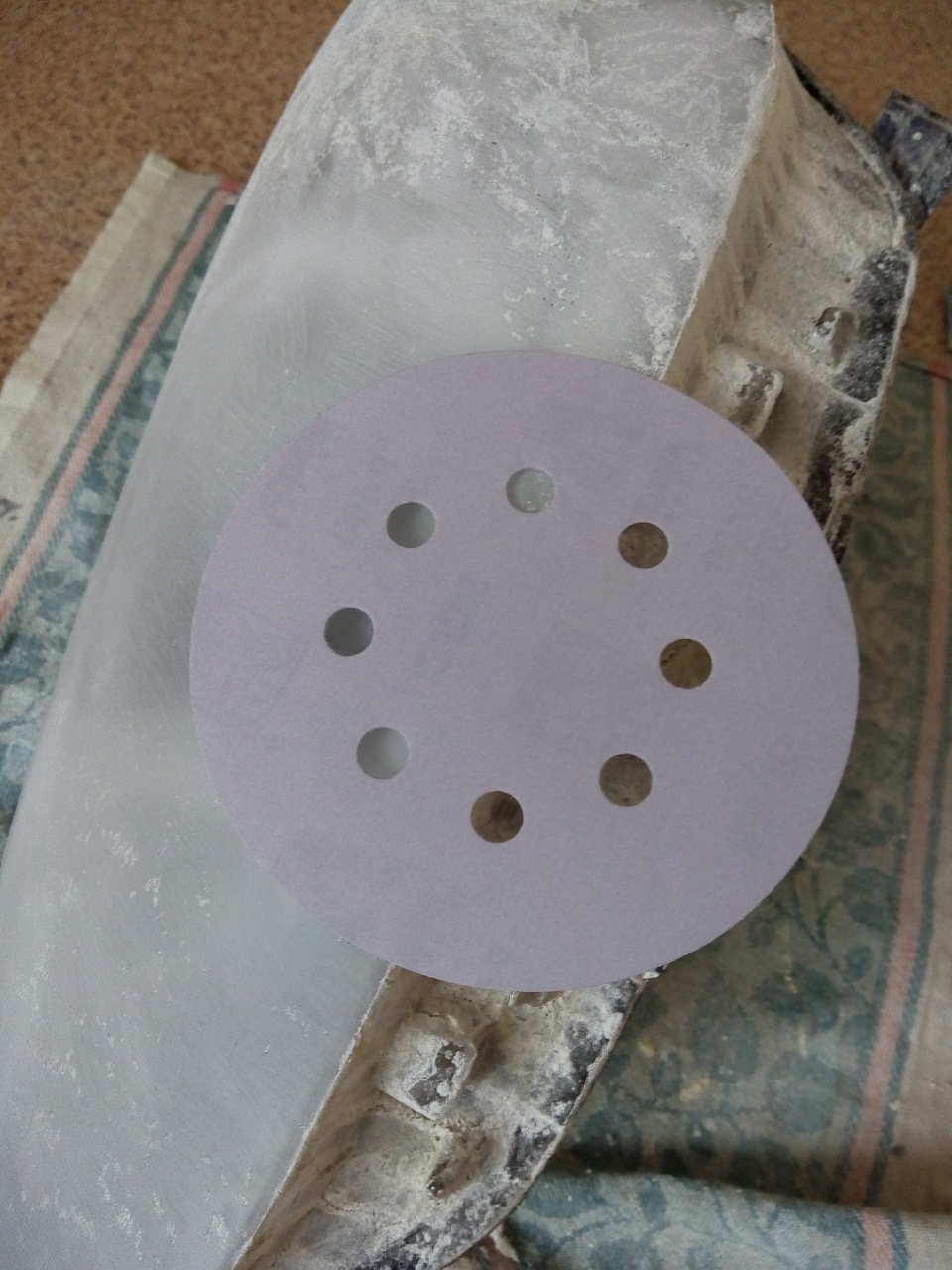

ушло кучу времени т.к. на мокрую не вариант, на сухую приходилось по немногу и аккуратно т.к фара быстро грелась и был шанс оплавить пластик.
дальше вручную с водой, 500=600=800=1200=1500=2000
цель была оттереть хорошенько линзу и более-менее оттереть дальний.
далее все промыл, обезжирил и начал полировать.
Полировал опять же с помощью насадки на дрель и самой дрели)
Начал со средней жесткости круга и полироли "Doctor Wax абразивная, подготовка"
Далее 3М №417 с тем же кругом, а потом 417 но уже с мягким кругом.
результат меня обрадовал, конечно как новенькие они уже врят-ли станут, но достойно выглядит могут
всем удачи на дорогах.

Жозенько ты с ними, с 220й
С 400 дело не пошло(
ну хоть так, по началу ток на выброс было
Да, был ей конец, но к счастью китай пластик справился. В самом конце под лаком думаю будет очень неплохо смотреться
Может пленкой лучше?
На пластике очень много косяков осталось, лак хотя бы частично их зальет
Да я понял, лад, удачного восстановления.
