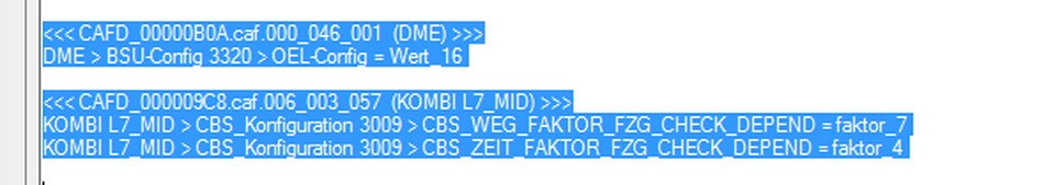

Смотрим, что и в каких блоках кодируется:
Ага, комби и дме.
Открываем есис, находим в комплектации код сервисного интервала и меняем на нужный:
Потом кодируем KOMBI и DME с этим FA. Ну и сохраняем новую комплектацию в автомобиле.

Подскажите на е серии это работает ? Спасибо
можно такое же через ISTA сделать?
Где вот это можно посмотреть?
Подскажите где помотреть можно что кодировать нужно после добавления опции?
ncdcafdtool от токенмастера
И как после кодировки, ровно после 8000 зовет на замену или же корректирует от стиля езды?
Корректирует.

А что за софтина которая показывает варианты интервалов замен масла?

А что за софт на первом скрине. Точнее интересует, как посмотреть зависимость эбу от значений fa. На е-серии знаю, а с f только недавно столкнулся.

Что-то я CAFD DME не могу такой найти ни в 54, нив 55 датах. CAFD приборки тоже )))))

Скачал. В CAFD приборки у меня точки, печально. Смотрел CAFD 003 006 057 27.1 версией, запуск с лаунчера.
