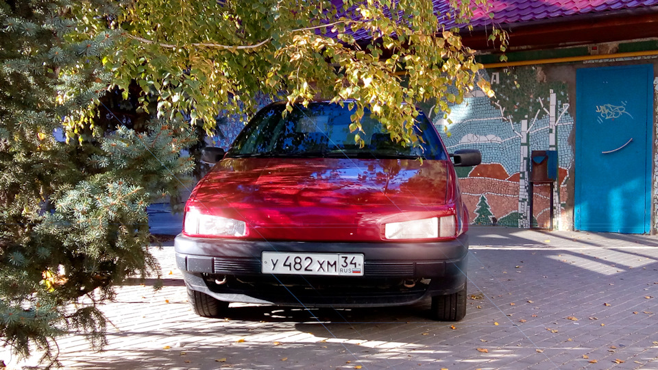

Прогорел глушитель. Следовательно появилась задача его заменить.
Выбор пал на ATIHO 27714S, на драйве были найдены темы с этим же глушителем. Раз. Два.
Но вопрос в следующем. Есть вероятности что глушак просто не подойдет (по креплениям, по габаритам, по взглядам на устройство мироздания)? В темах вроде как универсал фигурирует (у меня седан) или разницы нет в креплениях?
Меня терзают смутные сомнения.
