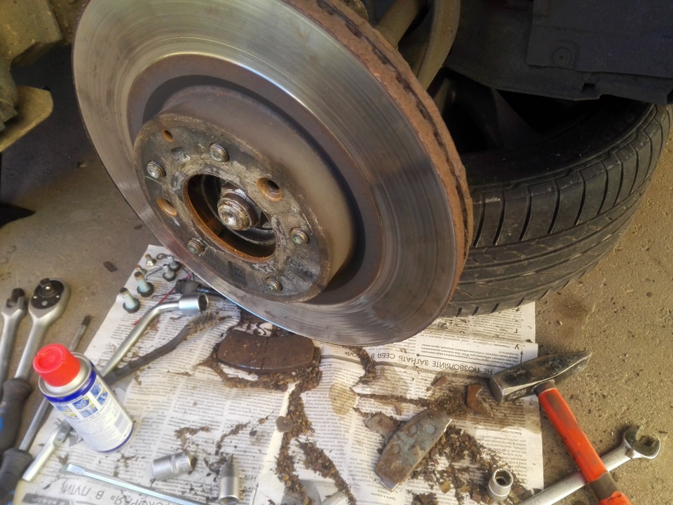

1. Задние тормоза
В мурзилке сказано просто «снять трос ручного тормоза». К моим задним тормозам не прикасались три года. Там всё заросло толстым слоем грязи и прочей ерундой в виде ржавчины. Я потратил минут 10, чтобы понять как снять трос. Первым делом снимаем стопорящую пластину отвёрткой (стопор сидит плотно). Далее освобождаем бобышку тросика от рычага, тянем тросик в сторону двигателя и освобождаем его от упора. На фотографии можно рассмотреть щель, куда вставляется стопор и конфигурацию цилиндра, который вставляется в упор. Этот стопор при сборке я смазал литолом, чтобы в дальнейшем он легче снимался.
Колодки с внутренней стороны стачивались не равномерно. Для более наглядного представления неровности я подчеркнул красной чертой.
Всё собрал, всё хорошо. НО! При сборке тросик ручного тормоза также (как и снимал) я без затруднений накинул рукой. Я сделал вывод, что ручник нет необходимости регулировать. В итоге ручник слегка поджимал колодки и в процессе притирки тормоза перегревались. Подходишь к колесу, а от него жар в лицо! Возникла мысль, что прикипел поршень в суппорте. Вскрыл суппорт, с поршнем всё ок. Ослабил ручник и перегрев пропал.

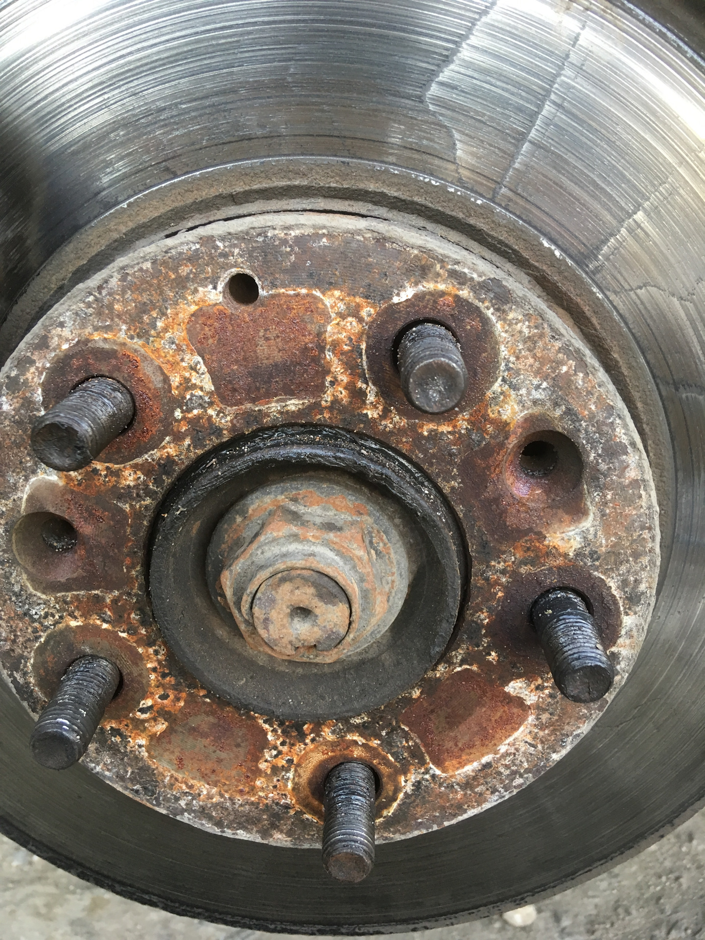

Я думаю, что начинать надо с винтов, которые крепят тормозные диски к ступице. Если у вас не получится отвернуть их сразу, то процесс может быть испорчен (настроение тоже). Уважаемый shurik-auto рекомендует использовать ударную отвёртку. Таковой у меня не было, покупать не хотелось… Я решил попробовать обычными средствами справиться с этой задачей.
Обычной мощной отвёрткой я не смог выкрутить винты! Предварительно поливал WD-шкой, но закисает резьба с внутренней стороны диска. На шляпку лить WD-шку не эффективно.
Я взял биту, закрепил в приличный рычаг и начал давить. От давления шлицы на бите заворачивались пропеллером! Всё в пределах разумного… ломать биту я не стал. Несколько ударов молотком по винту через биту и снова попытки. В конечном итоге, со скрипом винт поддался.
Дальше мурзилка гласит «снять тормозной диск». Просто его снять у меня не получилось. Пришлось выколачивать его молотком. Поставил АКПП в положение N, взял старую заднюю тормозную колодку и начал работать молотком (периодически проворачивая диск). Времени ушло достаточно много. Диск шел крайне медленно.
Передние колодки и тормозной диск были в нормальном состоянии. Износ был равномерным. Но поверхность диска была похожа на старую грампластинку, поверхность "волнами".
