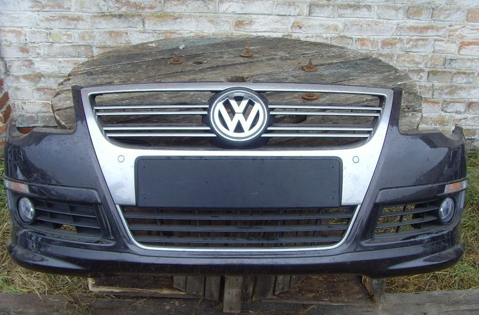

Как говориться "хочется и колется", а колется это цена на решетку…
Раз не получается ее купить, значит нужно ее сделать… Поэтому берем старую и просто переделываем и подгоняем под оригинал от "R-line"
Берем оригинальную решетку замеряем, что как стоит и вперед.
После того как все спаяно, шпаклевка это самое геморойное дело.

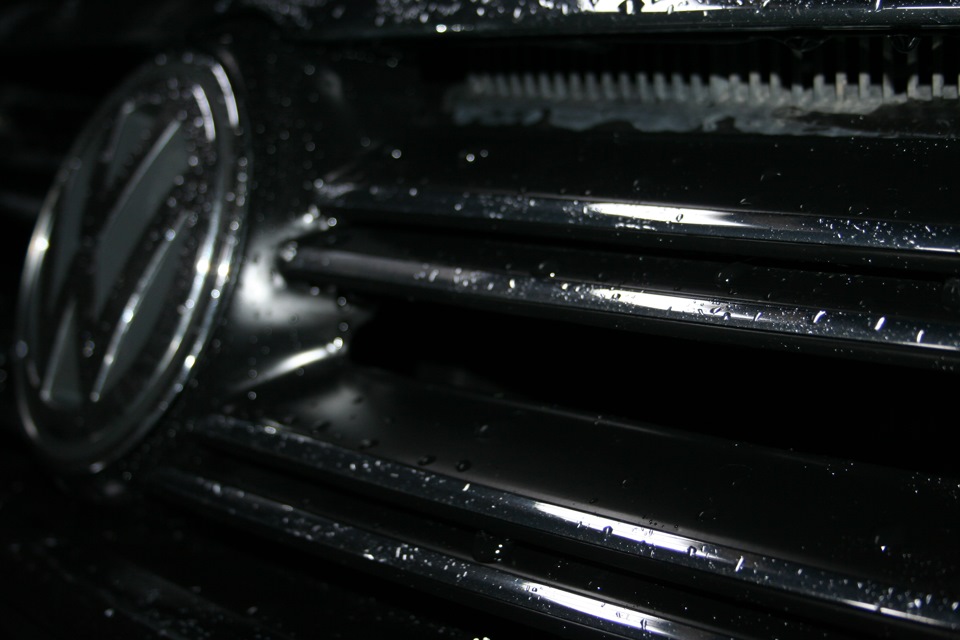

По желанию пластик можно сделать любым хоть матовым, хоть глянцевым, в результате покрасили мне матовым и слегка глянец.
Матовым хромом, как в оригинале я не стал делать, а оставил как есть мне и так нравиться…
Теперь перед совсем изменился, каждый раз как прохожу мимо взгляд так и падает на решетку)
Ну и фото…
Если кому интересно можно и под заказ переделать, цена 10!
Кому понравилось жмем палец!

Получается опускать нужно 4 полосы, а 4 остаются родные?
Ну можно и так, я по незнатке отпиливал все
Просто щас сравнивал мин 5 обе решётки и 4 полосы идентичные
Оно так и есть, просто рядом лайна не было под рукой
Понял)

не пойму) это ты линии друг к другу сдвигул и все?
ну суть этой решетки именно в этом что линии как у джетты и матовый хром

Я понимаю, что патент твой)), но не хватает размеров и описания самого процесса)
Спасибо! Стараемся! А процесс прост точно такой же как кузовной ремонт
