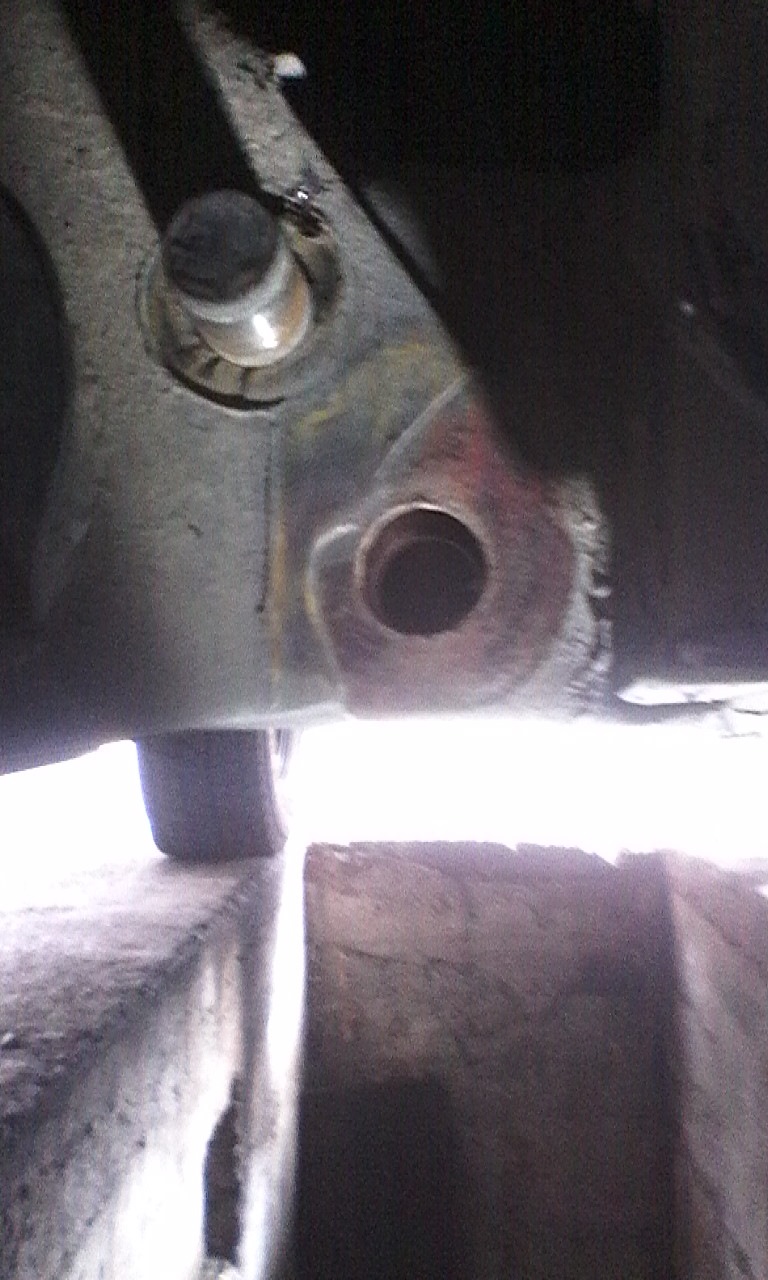

Всем еще раз привет. После установки пружин Фобос, решил покачать машину из стороны в сторону и услышал, что спереди есть шум, причем звук такой будто метал о метал трется. Попросил знакомого покачать машину, а сам спустился в яму что бы посмотреть что там брякает. Спустившись заглянул с боку т.к. стоит защита и увидел что стаб болтается в своих посадочных местах вместе с втулками, но как назло оказалось, что это не он, а передняя балка с правой стороны по ходу движения, к которой он и передняя часть моста через подушку прикручивается. После снятия защиты и правого крепления все той же защиты было обнаружено что обломались два нижних уха, а из за того что эти болты который держат балку были расслаблены, причем с обеих сторон. Один спереди(два нижних уха) другой сзади. И тут усе думал все поставлю машинку в стоило до весны, т.к. на улице уже холодно и разбирать на улице машину нет никакого желания, благо на старой работе где я все это делал был очень хороший сварной. Он то мне сказал мол не переживай усе сделаем не разбирая ничего. Так и понеслось, пока он занимался своими делами я все подготовил, чуток на косую сточил обломки после еще сделал шайбы что бы приварить их поверх всего и понеслось. Все заварили обточили и затянули. И напоследок с левой стороны тоже болты протянул, посмотрим на сколько хватит, так как по сильному бездору не езжу. Всем добра.

чёт не особо понял что обломило. надо завтра заглянуть своему под морду.
посмотри крепление передней балки на которой прикручивается мост спереди, возле крепления торсиона
