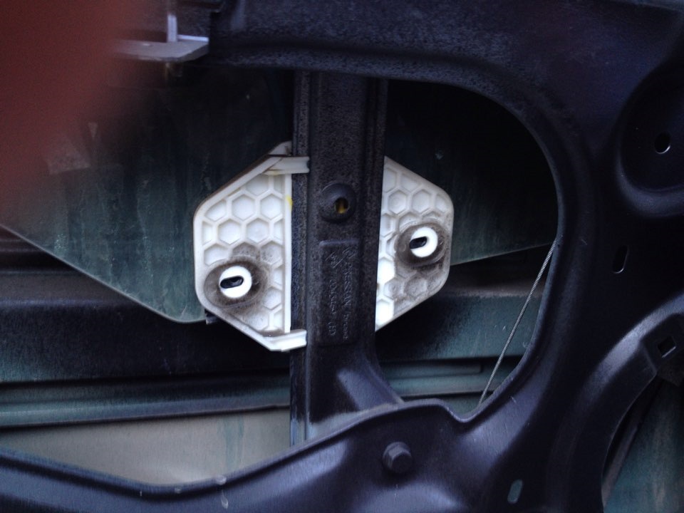

Откручиваем 4 болта крепления стандартного стеклоподъемника и 2 торкса крепления стеклопода к стеклу и вынимаем его.
Вот он стандартный стеклопод…
Вставляем эсп, крепим к стеклу таким методом, поднимаем стекло вверх почти до упора, не доезжая до момента упирания пару миллиметров, вычисляем места крепления стеклопода и сверлимся!
