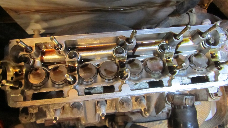

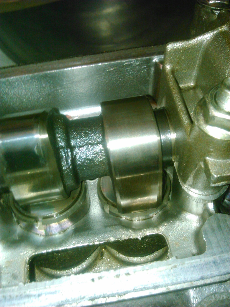

Вкрыл наконец старый 8 клапанный мотор, походу вовремя я его снял))

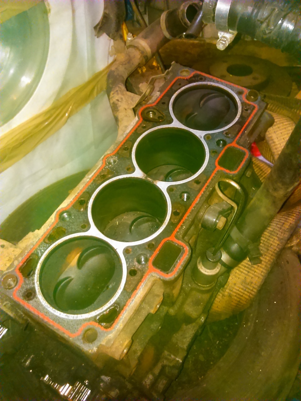

Итак мтор прошел 72 т.к без учета пробок, ну и не в самом то щядящем режиме. (постоянно крутился, гонки, пробки, пару перегревов).
Мотор всю жизнь( при моем владении с 3000км) проработал на MOTUL 5-30 econergy, собственно результаты на лицо.

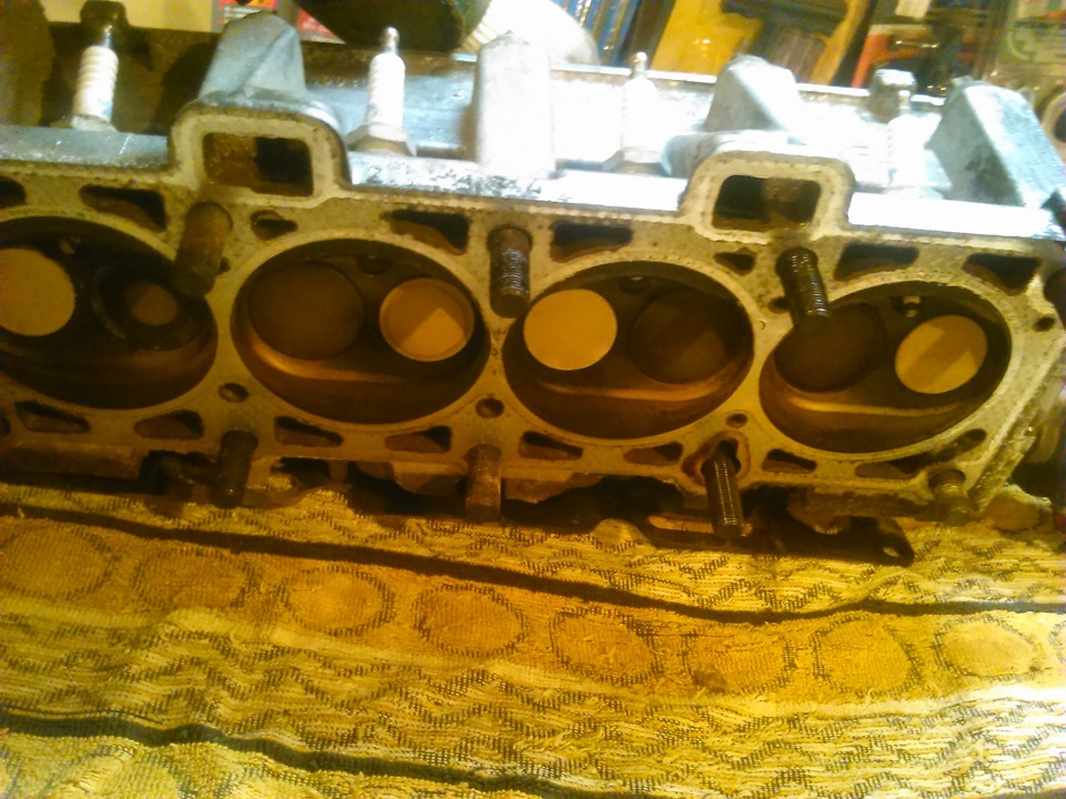

Из дефектов выявленных, сожрало ремень грм
, и начала прогарать прокладка между 2 и 3 цилидром.
В остальном все очень неплохо.

также с этого мотора в продаже головка всборе
распредвал нуждин 10.63 с шестерней

MOTUL 5-30 econergy оказывается неплохое масло!
Мотор чистый, износа не видать. Часто менял?
Мотор живее всех живых
