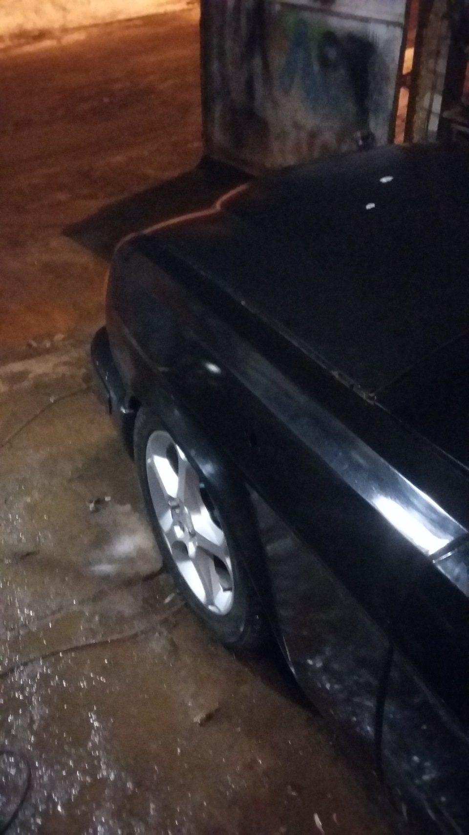

Всем привет, итак собрал две стороны . А длинны тормозного шланга нехватает (будем искать, поварачиваю резко рулем вправо влево и колеса болтаються. Руль останавливаю а колеса позже останавливаються! Спускаюсь в яму смотрю рулевую сильный люфт в маятнике а также в рул редукторе( а значит будем капиталить и рулевую!
развал 1.5
кастор 5
Выворот 55

Хочу такой же выворот
Них.се выворот. !
Любая ямка или кочка в повороте и крылу пиндец. Но я поставлю палец)
До крыла норм растоянии в повороте она некрениться так как жесткая!
Ну если подвеска совсем не работает то верю )
так как увеличил выворот интересно)
болты надежные?
Везде каленые ! Также было на бывшой волге с джеем )
как кастор увеличил?
Неувеличивал, мне ненужен большой кастор ! Сток норм
так в стоке кастор 1.5
В стоке и колесо поварачиваеться меньше и от этого и мериют
я имею ввиду в стоке по параметрам завода
не ху**се ) норм выворот
