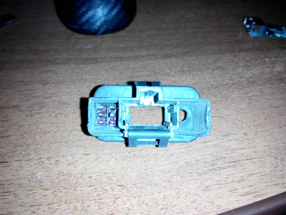

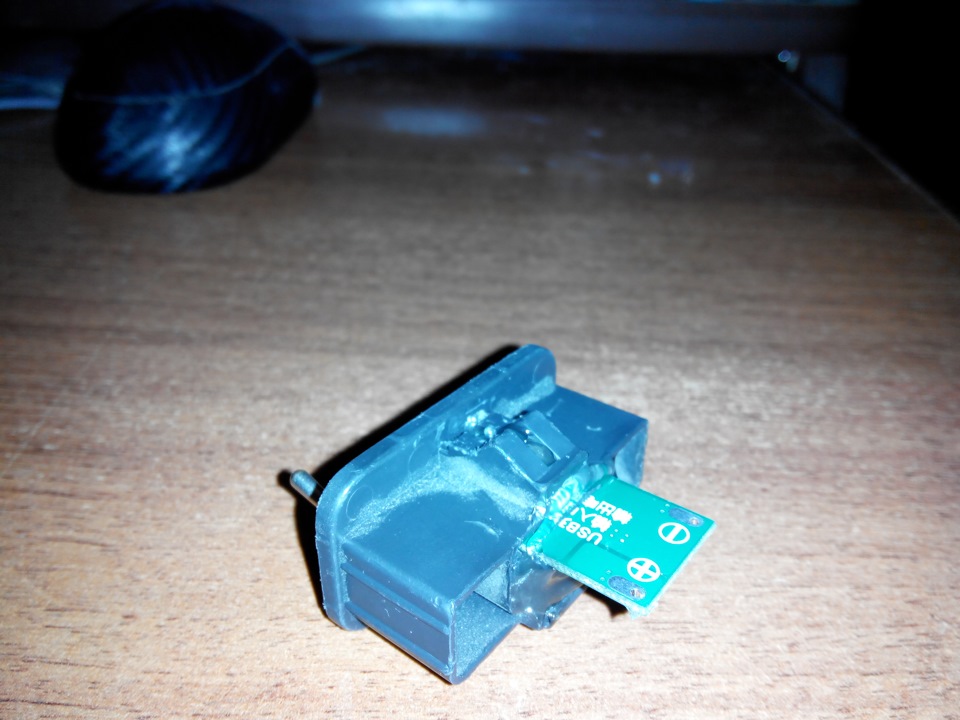

До сих пор, попорченые заглушки так и стояли с неприкрытыми дырками. Я решил все исправить. Подумал, неплохо бы воткнуть USB зарядник и задействовать кнопки, которые там есть.

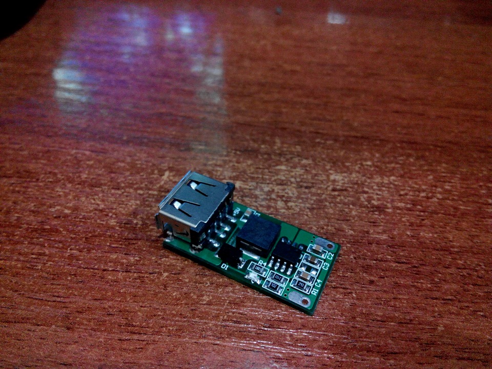

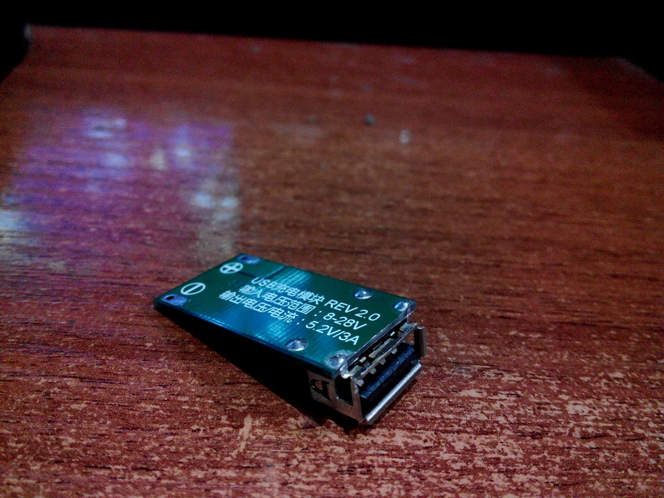

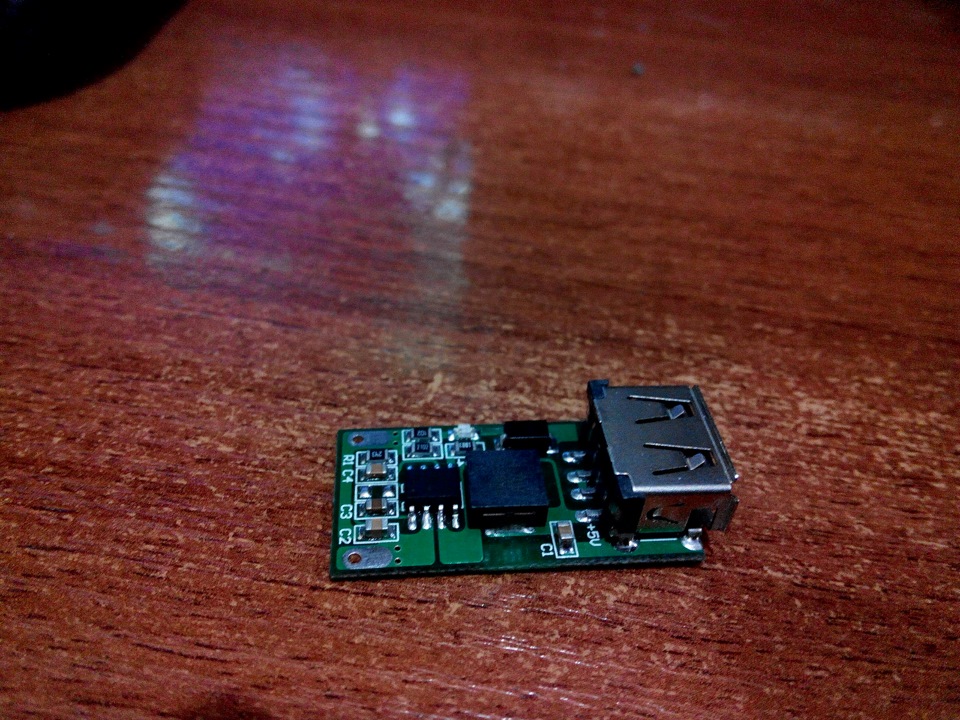

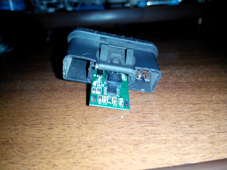

Заказал стабилизатор напряжения на 5В 3А с алиэкспресса. На нем все и будет реализовано.
Ссылка на саму плату стабилизатора: www.aliexpress.com/snapsh…ml?orderId=68998090461809

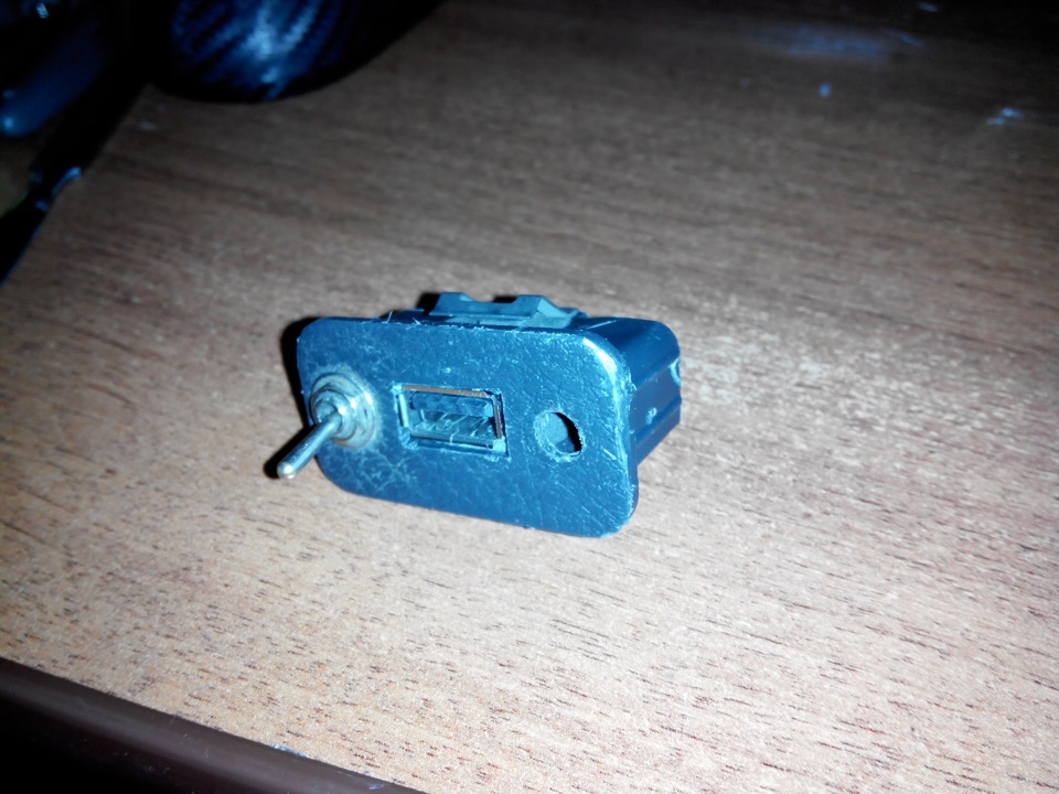

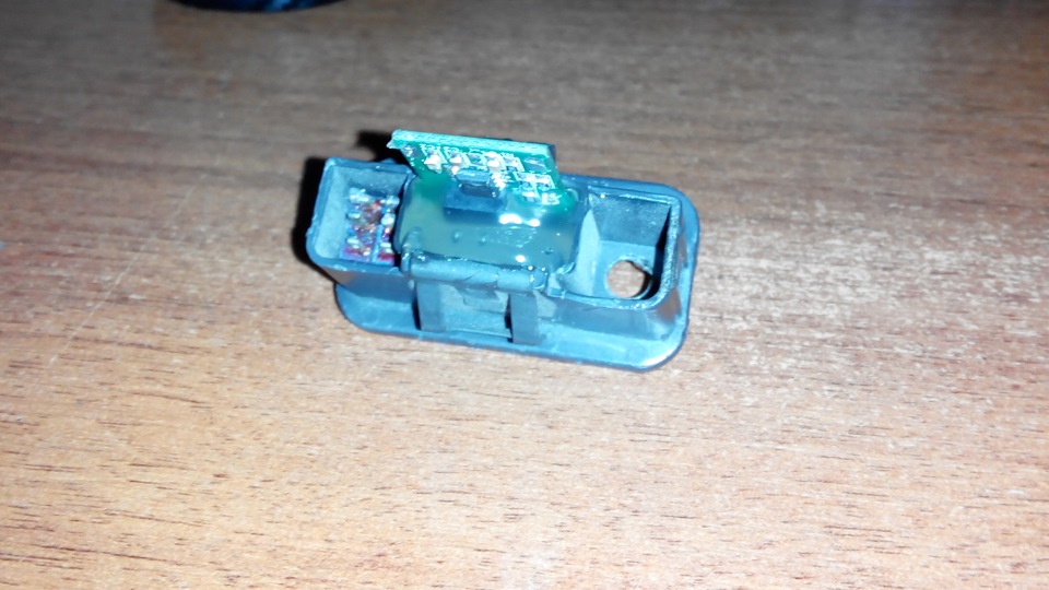

Примерка показала, что модуль встает туда идеально как по ширине, так и по высоте с надежной фиксацией от заламывания.

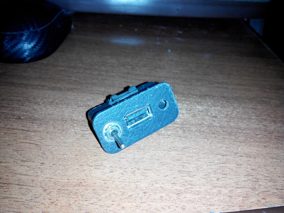

Доводим отверстие под USB до желаемого вида и приклеиваем всё на термоклей

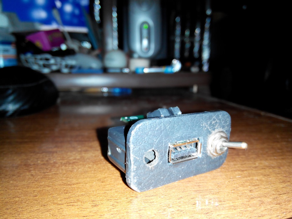

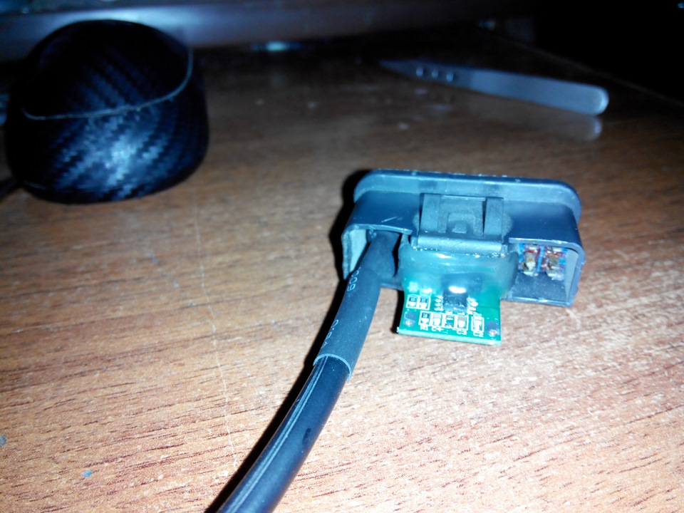

Получаем такую штуковину:

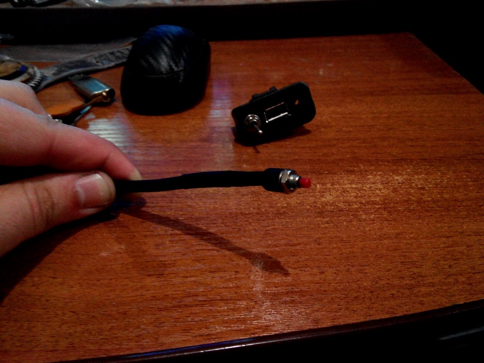

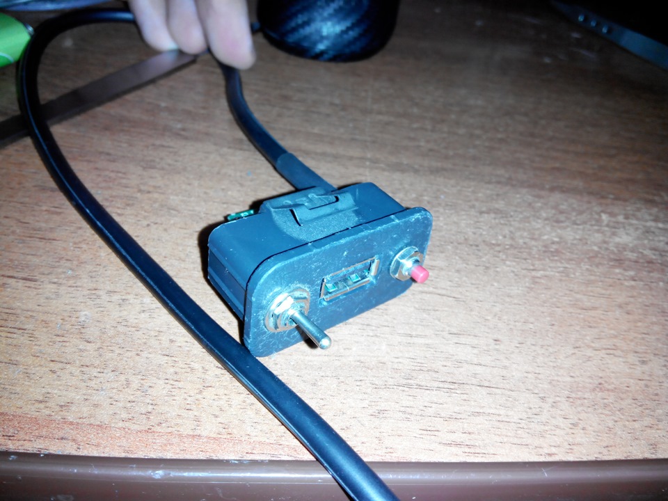

И Прикручиваем кнопку с красным толкателем для разблокировки планшета:
Применение для тумблера чуть позже найдётся =)

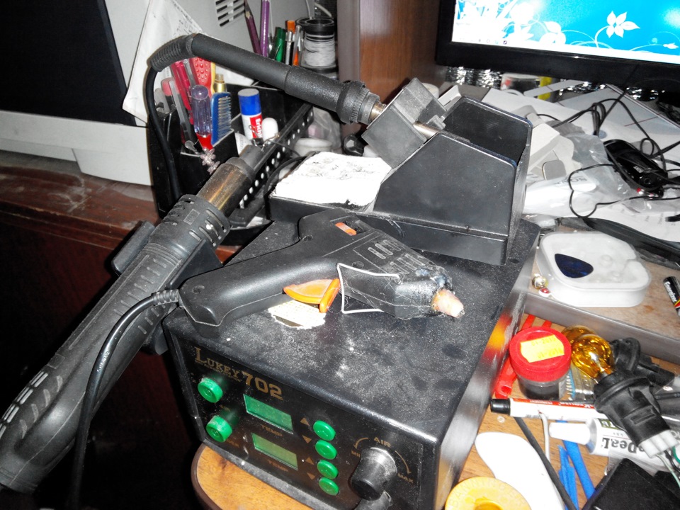

Это у тебя термальный паяльник на фото?
Ну, в общем-то, да. Это паяльная станция с феном =)
Где приобрел, ? Я не нашел такую… Бампера паять ей тема:-D
На Фурье 8, в цоколе магазин радиотоваров =) А бампера паясь возьми сторительный фен, он дольше прослужит и намного эффективнее в этом деле =)
Я вот думаю, нормально он держаться на термоклее будет? Со временем не отвалиться? Нет доверия у меня к нему)
есть разные виды этого клея. У меня пара трубок тугоплавкого оставались, вот и залил его туда =) Вообще, с этим клеем мне пока везёт. Да и в электронике большое подспорье оказывает =)
