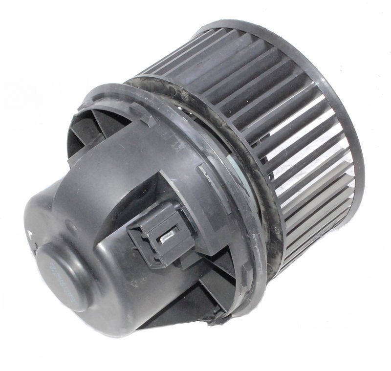

Случилось страшное, запищал моторчик печки))
Потом завизжал, теперь гудит на всех скоростях, кроме 5 и 6, у меня климат.
Бесит меня неделю, с прихода 20 градусных морозов в Новосиб.
Болезнь знакомая, на всех фокусах, бывших у меня, данная болезнь присуствовала зимой в той или иной степени.
Снимать, чистить, разбирать смысла не вижу. В горку едешь тихо, угол съезда-въезда меняется, начинается представление, прям ансамбль, скорей всего выработка самой втулки. За последнюю неделю меня это конкретно достало. Подробно провентилировал ffclub.Нашел недорогой моторчик Termal 402414M. Полистал отзывы, народ пишет что деньги свои отрабатывает. Владельцы туарегов ставят на свои авто и ездят улыбаются, там болезнь моторчиков печки вообще у каждого)).
В общем 7 рублей отдавать за оригинал жаба задушила, поэтому заказал мотор Termal, стоит 2900. Через 3 дня должен приехать, поеду ставить. Так как дубак в Новосибе и в гараже температура упала ниже нуля), то договорился об установке на сервисе. Стоимость данной процедуры 1600 рублей. Итого на злосчастный моторчик уйдет 4500(( — Пара новых Альфардов) К тому же продуло спину и в позе буквы зю, для извлечения моторчика я быть не смогу.

Не, можно погуглить поискать. Я не вникал, выкинул старый, новый поставил. Ремонтировать их бесполезно.

Напиши, пожалуйста, полный отзыв о вентиляторе TERMAL. Громче ли работает оригинала? Вибрации нет на максимальной скорости? Стоит ли переплачивать за оригинал?
Работает как оригинал, не шумит, не вибрирует, как поставил, проблем нет. Термал ставят на туареги, там оригинал вообще конских денег стоит. В моем случае разница была в 5 рублей. Какие сейчас цены, я хз. Если возьмешь, то перед установкой капни масла, китаёзы смазку зажимают.

То же визжал. Я снимал мотор но разбирать мазать не стал. Там втулки а не подшипники. Просто вэдыхой помыл, разогрел смазку и капал на вал прокручивая крыльчатка. Щетки в порядке. Поставил обратно визжание прекратилось. Но надолго ли время покажит.
Да я в курсе внутреннего строения) Разбирать тот еще геморой. Поставлю новый, а старый продую, если живой будет, как следует почищу и пролью смазкой. Оставлю в гараже на всякий случай)
Не я как временную меру предложил. Если не в могуту слушать жужание
