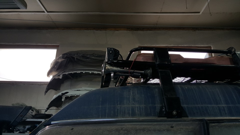

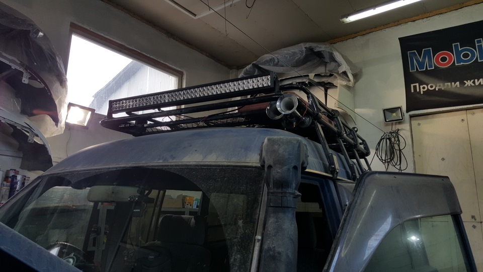

Не так давно посчастливилось побывать пару дней во Владивостоке, там Приобрёл люстру на весь багажник 1.10 м. Всего за 5000 руб. Балка встала на багажник как родная с небольшим колхозом крепления из листа 3. Кстати на сахалине за такую же лампу просили у меня 11 руб. Вот где бизнес на ровном месте))))) Еще на халяву почти мне достались японские воздушки с ресивером под 10 кг. Сигнал подключил через тумблер: работает родной или воздушный, город и лес. Сейчас в процессе разработка автономной пневмосистемы для гудка и подкачки колес, а то постояно качать ресивер после каждого использовпния сигнала нет никакого желания. Установил под багажник, вот одно смущает а не будут ли они забираться грязью или снегом на багажнике? Осталось завести провода на крышу, думаю поднять по шноркелю. Может кто по другому заводил провода на крышу?

Стоят такие дудки на крыше 2 зимы, да забивает их снегом но достаточно нажать на сигнал и снег вылетает, пару раз всего было что мокрый тяжёлый снег там оставался, пришлось ручками чистить:) ну и как правильно уже писали накомкать будут постоянно внутри. Но у меня пока живые, если есть куда спрятать то будет только лучше а если нет то сильно не переживай:)

Капот не засвечивает? Балки тырят щас гады. надо приваривать все
Немного есть засвета. На болтах грани убери чтоб не открутили
спилят крепления, пластик же)
Может не продавить. На поезде бывает забивается
Печально)))) буду думать новое место

Под багаж не лезит. Места мало. Были мысли посадить ниже но как то не понравилось.
Люстру спрятать под багажник обз надо. Торчит сильно и еще нверное будет на капот светить
что бы зимой снегом не забились натяни чулок

у меня китайская дудка прямо за решеткой перед радиатором влезла, а моторчик от нее около фары за телевизором, после заныриваний по капот в говнолин все работает, дудка стоит под углом вниз.
У меня между решёткой и радиатором даже рука не пролазит а под капотом места нет. Тем более ресивер на крыше стоит
ветками же снесешь… защиту надо бы.
снизу к багажнику если прицепить, влезет?

На некоторых авто можно через вентиляцию или просверлить крышу под какой нибудь накладкой
Ну крышу как то жалко сверлить.
Зимой дудкм забьются снегом и замолкнут надо в тепло под капот. Так зимой без сигнала остался. Теперь и вовсе электрические пищалки стоят. Провода на люстру вдоль шнорка пускал
Я вот тоже переживаю. Но 10 очков думаю должны продовить любой снег.
Они продавливают и шипят. Это как если в саксофон льда насыпать воздух пройдет звука не будет
