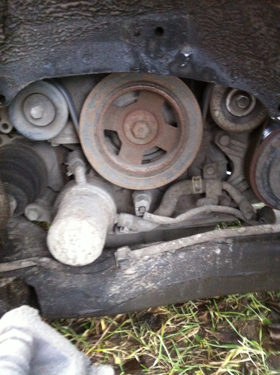

По утрам появился небольшой свист буквально 1 мин потом все стихало !
Узнал что Это натяжитель ремня ! подшипник подсвистывает … нашел тут на сайте парня у которого все хорошо и доходчиво описана на эту тему !
Большое спасибо пользователю EvgeniyKGD за Помощь и подсказки ! в реальном времени !)))
описывать все пока не буду все на фото … позже распишу .) пока только фото !)позже
обязательно все распишу ! если будут вопросы то пишите ! Обязательно подскажу !

а мне впраривают что подшипники в сборе только меняются, а ролики там не дешевые…в раойне 3500-4000 за штуку)
не чего подобного вы-пририсовывай и ставятся новые !) там все очень легко и просто !
тогда все проще становится) ато на днях собирался менять ремень приводной, заодно ролики хотел) так мне под 15000 зарядили)) типа они в сборе только)) спасибо за инфу)
да все ок ! просто пресс нужен и нормальные руки все просто ! если что пиши помогу советом !
благдораю! на связи!)

ты же видишь на фото что все просто !
Опиши точно в какие ролики идут подшипники 6203-1 шт а какой 6201-2шт если ошибся поправь
в натяжителе 1шт 203 и в двух других в одном 1шт 301 в другом 2шт 301
