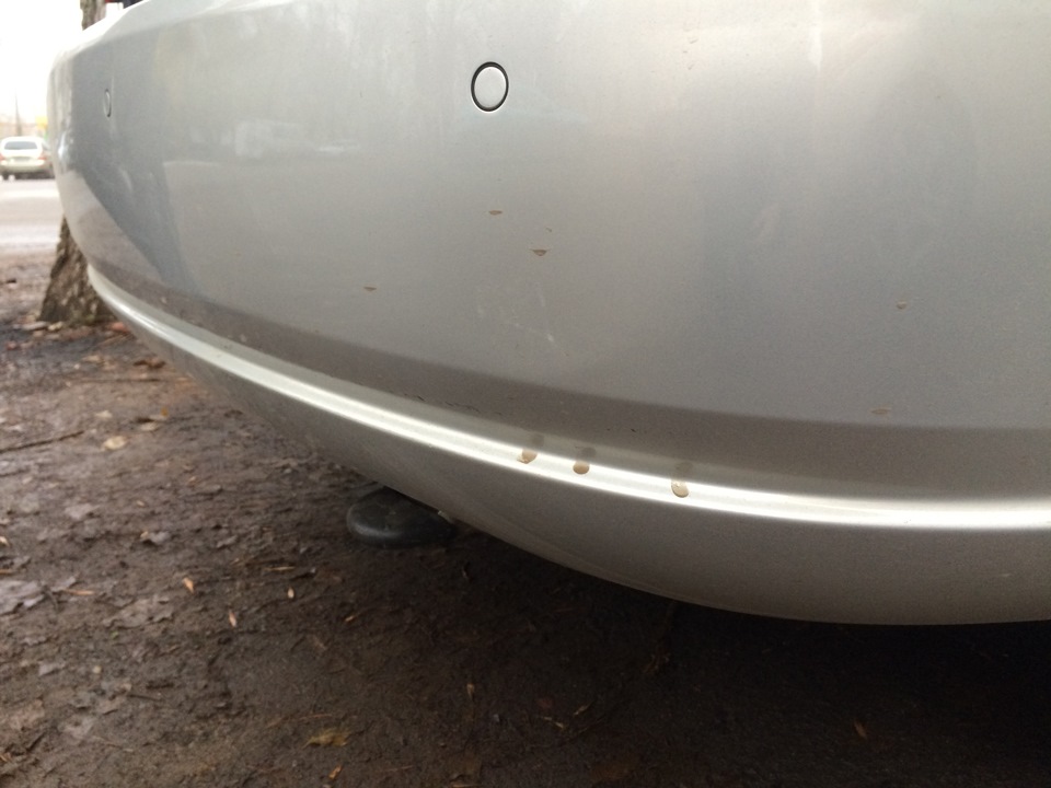

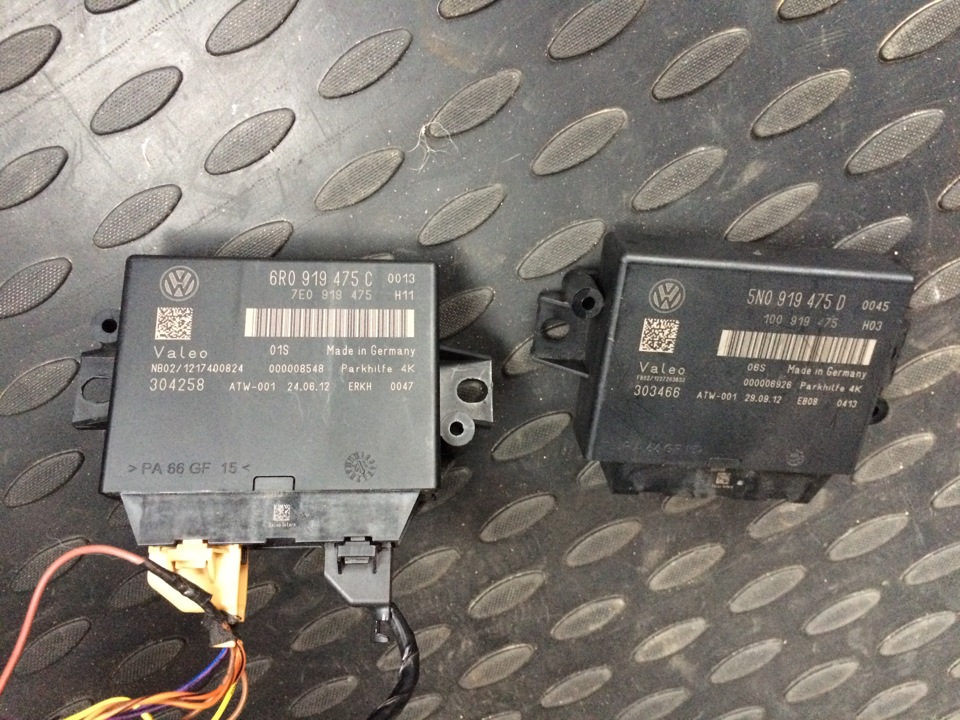

Давно уже установил датчики, проложил проводку с кан шиной, подключил — но не тут-то было. Штатный блок парктроника с турана напрочь отказывался работать на поло. А тут ещё переезд, ремонт… В итоге я победил его, нашёл нужный блок 6r0 919 475c(поддерживающий визуализацию), поставил и о чудо — всё работает и радует. Фото со временем потерялись, подсказки как и что есть у ZZZhuk

Фигасе ценничег у блока…
да, не дорого, всего 1500р+200р почта
БУ? Emex выдаёт 9000 рэ с копеечкой.
конечно бу
