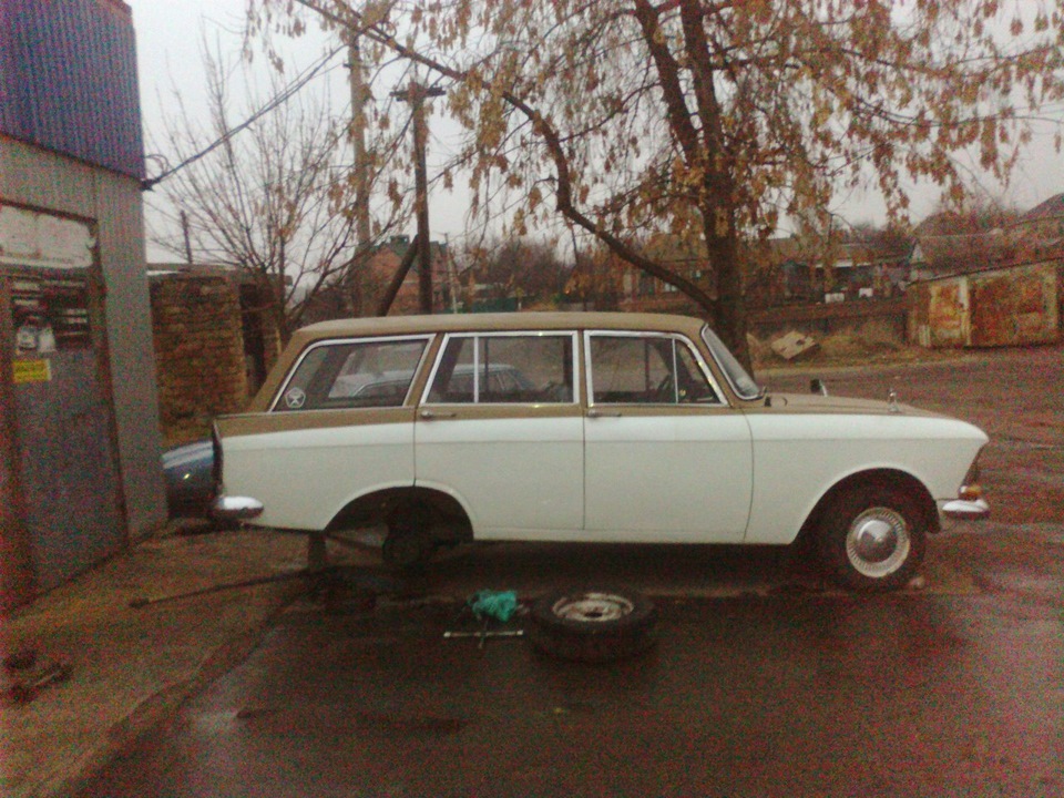

Ну я сомо собой подготовился.Купил тормозную жидкость РосДот 4 и ремкомплект рабочего цилиндра.
Поехал на СТО возле дома т.к. мой домкрат уже не поднимает, да и для прокачки тормозов нужен ещё 1 человек.
Снял цилиндр, разобрал и понял что новыми манжетами тут не отмазаться.Уж слишком большая выроботка в раковинах цилинда.На сколько бы хватило ремкомплекта я не стал проверять.Пошел за новым рабочим цилиндром.По месту обошел 3 автомагазина.Цены на цилиндр фирмы Fenox колеблятся от 70 до 175 грн.Само собой взял за 70.Я так понял разница в цене зависит от даты закупки.
И тут как всегда не без сюрпризов.Начал прикручивать цилиндр, один болт нажевил, а второй никак.Прикинул его с обратной стороны и понял что отверстия не совпадают(
Решено было подпилить отверстия напильником что бы оба болта закрутились.Пока процесс ремонта шел, незаметно начало темнеть и закапал дождь.Наконец все болты закрутили, тормозную трубку прикрутили, тормоза прокачали и теперь мы снова на ходу.

Цилиндр то "Дорожная карта". Только у них в комплекте колпачёк оранжевого цвета. Как совет- запасись новым цилиндром на всякий случай. Фенокс хоть и дорогой но гораздо лучше этого.
Не хочу расстраивать, но я от Fenox, отказался, за пол года поменял ТРИ штуки рабочих тормозных и все Fenox. Купил другой, как рукой сняло…тфу, тфу, тфу…
Ну что сделаешь, уже поставил.Да ещё как теперь оказалось даже не Fenox.Ну может повезёт)
да лучше, чтобы он вообще не ломался.
Это точно.
буквально месяц назад проводил такую же операцию, на этом же колесе )) и таки да — фенокс черный и на боку цилиндра крупная рельефная надпись fenox

Есть опасение, что дешевый цилиндр с несовпадающими отверстиями на самом деле не Фенокс.
Вообще говоря, "родной" Фенокс на Москвич окрашен в чёрный цвет, у него пробочка красная а колпачек наоборот чёрный: a-a.d-cd.net/14b5dcu-960.jpg
ЗЫ. Ещё повезло что трубки открутились от цилиндров без потерь.
Про трубку это да, боялся.
Вполне возможно что это не Фенокс.Время покажет сколько он проработает.В 3-х магазинах они идентичные.Пришлось брать т.к.больше им предложить было нечего.
