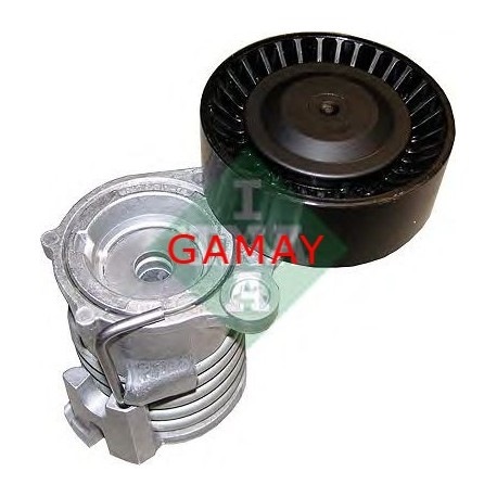

Напомню, я заменил 2 ролика ( натяжной и направляющий ролик ) и ремень генератора.
Звук и ушел и не ушел.

Ролик натяжной, производитель INA, код 534029610
Ролик обводной, производитель INA, код 532050010
Ремень поликлиновый, производитель Contitech, код 6PK1873
Насколько я знаю, ремни генераторные бывают двух разных размеров, 70см, 73см.
До замены у меня стоял ремень 73см, соответственно решили поставить 73см взамен.
Но у меня родился вопрос — а быть может мне надо купить ремень 70см и поставить его ?
Фабия у меня с кондиционером.
Емекс выдает на нее 2 варианта ремней.
Ставил ли кто-нибудь на 1.2 BZG ремень 70 см ?
Или если я все-таки решусь — буду первопроходцем.

А стетоскопом непонятно, что свистит. Чем то лезть туда, кроме щупа — хз, боязно. Руки не оттуда растут.
Ремень генератора свистит, когда он слабо натянут и проскальзывает. Проблем с электрикой нет? Обычно, свет мигает, подсветка в салоне тоже… Аккумулятор недозаряжается… Это на малых оборотах. На больших так вроде ничего…
Ничего не мигает. Все ровно.
Хотя, хз. На малых оборотах, если включен свет, печка, магнитола, зарядка телефона и крутишь рулем, чувствуется просадка напруги.
а как ты определил что 70 или 73? 1873 и 1870 это длина ремня в мм. Так что хоть один, хоть другой разницы нет. Натяжитель исправит
Никак не определял, почему то мне так подумалось. Найду ремень и померю.
А зачем их тогда 2 разных вида выпускают ?
это аналог, оригинальный заменитель. Он может ставится и один и другой. Типа допускается использование ремня другой длины.
