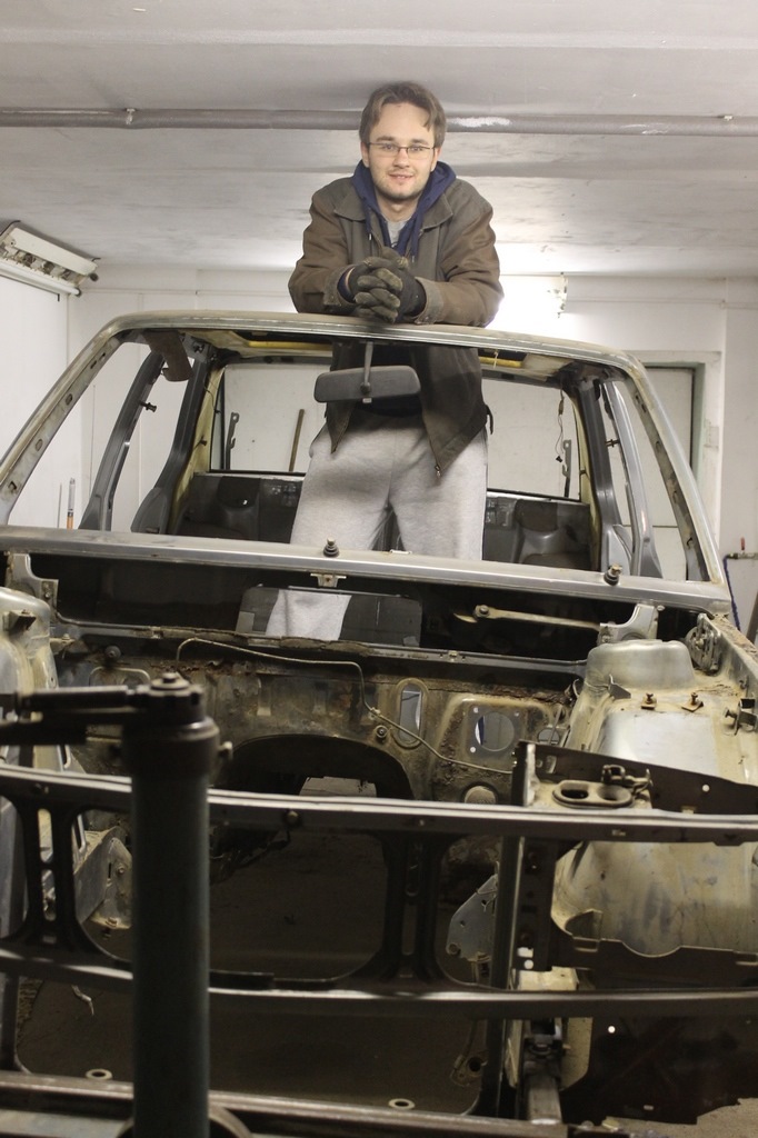

В этот раз мне повезло, один хороший человек позаимствовал мне радикальное решение моей проблемы — вазовский опрокидыватель!
Немного повозились с изготовлением креплений
С передком пришлось изготавливать прямоуголный профиль, потому что лонжерон на 37мм, а квадратная труба 30 и 40мм. пришлось из сороковки выгрызать 3мм.
Сзади разочарованием было наличие только одного лонжерона, и плащадка не вызввала должного доверия, чтоб закрепить к ней одним профилем. Понадеялся на родное крепление фаркопа, которое распространяется на весь багажник, но подвело. Результат + 2 часа работы. Зато теперь сомнений нет)
И вот красота: машинка висит!

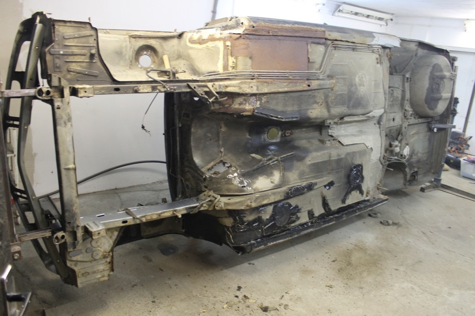

И на боку лежит!
Пока только на крышу не переворачивал) Все надежно, сам внуть залазил — проверял
Оцениваем брюхо:
Аккуратно снял тормозную и топливную магистраль — под замену. Но выкидывать пока не буду, потом по форме трубогибчиком постараюсь выгнуть вариант приближенный к оригиналу.

Крепление сзади хорошо придумано, если нужно будет — с благодарностью приму. Такой же опрокидыватель. На перед уже сделал.

пока жив кузов — жив автомобиль, но сзади крепление выглядит ненадежно
