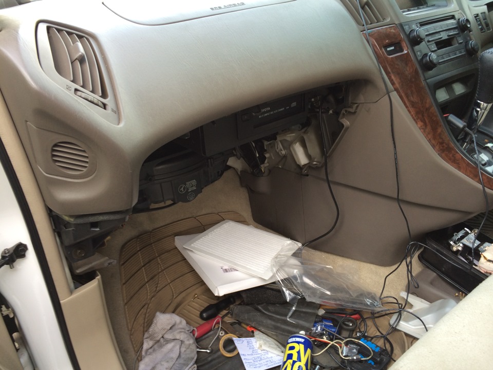

При покупке машины сразу не обратил внимание, что воздух дует только на лобовое стекло. На кнопки не реагирует вообще. Пришлось разбираться. Оказывается у предыдущего владельца он сломался ну тот его снял, вкрутил саморез и зафиксировал в одном положении. Посмотрев цены в инете я ужаснулся около 10 тыс за новый привод. На разборках около 3000. Нашел я все таки свой вариан, но с Лексуса, которого Камаз переехал. Корпус был сломан, но сам механизм непострадал и полностью работал. В итоге мой корпус, внутренности с Лексуса, 1.5 часа работы и все заработало как надо. Моторчик обошелся в 300 руб и фильтр салона 200.
