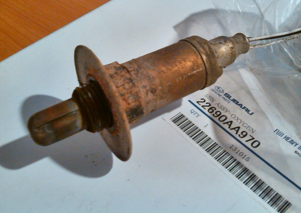

Посетил меня недавно горящий Джеки Чан и мигающий Круиз. Ну, думаю, приехали, "экология", думаю, накрылась, то бишь, "вторичка". Но ошибся в предположениях. Помог продиагностировать один очень опытный и матёрый субарист, с которым вместе работаем. Подцепили его ноутбук и считали ошибки. Вылезла ошибка P0037 REAR O2 SENSOR LOW INPUT. По другим данным, сие расшифровывается как «обрыв цепи подогрева второго (заднего) кислородного датчика». Знакомый мой стал агитировать ставить обманку. Но я в итоге подумал, что случай не тот. Ежели в лямбде сдохла цепь энтого подогрева, то хоть обманывай её, хоть не обманывай, цепь от этого не оживёт. Пока что у меня и катализаторы на месте, и всё остальное на месте, начинать всякий колхоз неохота. Пока работает всё в стоке, пускай так и работает. Но для этого возвращения к истокам нужна новая лямбда… Пришлось раздобыть новый оригинальный датчик.
По каталогу изначально у меня идёт номер 22690-AA831, заменный номер на него 22690-AA970 слегка подешевле. Вот я и раздобыл заменный номер 22690-AA970. Оба оригинальных датчика (старый и новый) «бошевские», на них всё чётко выдавлено прямо на корпусе «BOSCH» и номера: у нового датчика надпись «LIC. BOSCH C24-B71000 3X040», у старого датчика «LIC. BOSCH A24-B71169 76280». Может, это кому то поможет найти номерочки «бошевских» аналогов.
Заехал в сервис, произвели замену, поехал, и стал ждать, когда же потухнут лампочки. Кто-то писал, что надо сделать три полных цикла поездки: завёлся, поехал, остановился, заглушил. У меня получилось несколько больше, этак на шестом цикле огоньки вдруг наконец потухли, и я стал чуточку счастливее! Теперь будем следить за расходом топлива. В последние несколько дней езды с неисправным датчиком стал замечать, что расход повысился этак на 15-20%. (На последнем фото изображен старый датчик)

какой расход?
2-я лямбда на подачу топлива не влияет.
А на что она влияет, зачем нужна? Что бывает без неё?
Она следит за жизнью катализатора.
gazvpol25
однако по ней происходит коррекция, поэтому расход возрос не фатально
gazvpol25
По ней есть коррекции небольшие, 5-10%.
