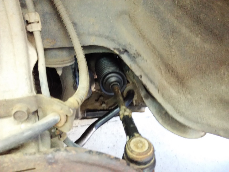

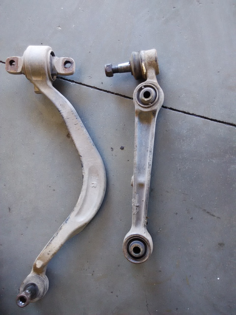

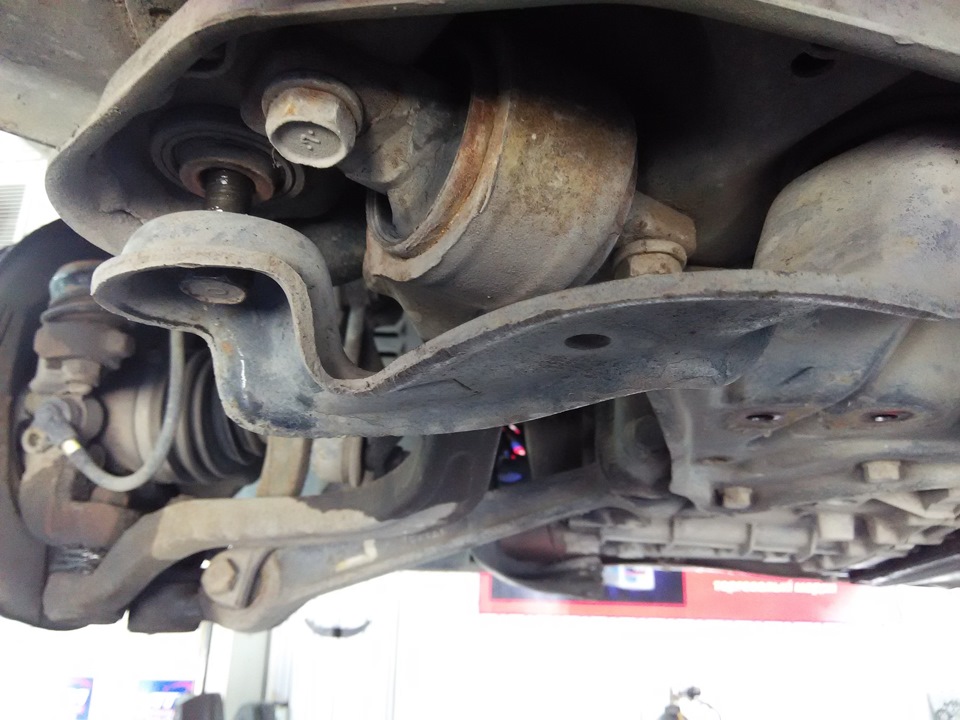

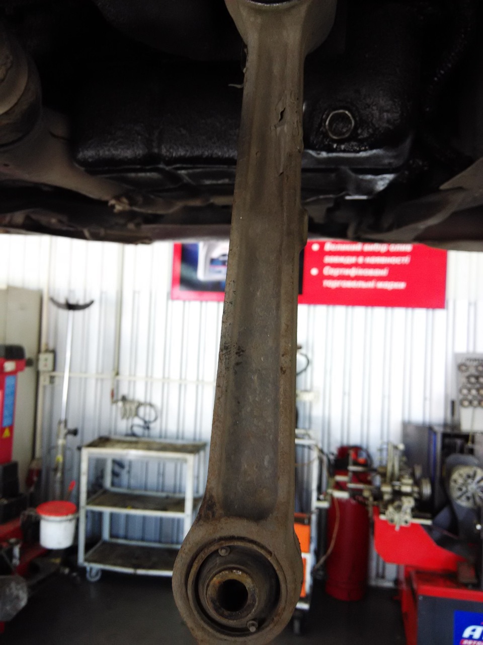

психанул и решил восстановить шаровые на всех рычагах за съем/установку запросили 500 грн вроде руки есть договорился за подъемник заодно и пыльник рулевой поменял
пневмопистолет — это сила 1 кривой рычаг еле еле ему поддался

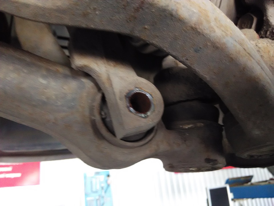

да проехал на них уже 4 тыщи все равно есть какой то стук глухой вначале грешил на стабилизатор, т.е. его разбитые втулки сейчас думаю надо все таки поменять переднюю подуху двигла. а то все подухи целые, а эта — нет
что за шаровые поставил на прямые и кривые рычаги? у меня как погремушка вся подвеска, не сегодня так завтра вылетит…новые рычаги хз сколько стоят, тоже думал так переварить)

рычаги поджимные делал?
да
восстанавливали старые
новых не производят для наших аппаратов
