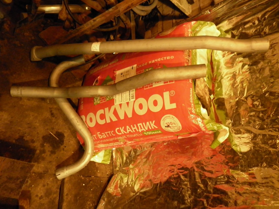

Наконец то закончил выхлоп. Получилось очень люто и злобно:)
Изначально были куплены трубы
Нормального диаметра трубы!
И даже местами красивые
Варил примеряя каждый кусок, по времени заняло 3 вечера.
Снаружи покрасил черной термостойкой краской, не знаю поможет ли от коррозии, но лучше чем ничего.
Резонатор я решил не делать, о чем сейчас пожалел- если на холостых машина приятно бубнит, то на оборотах создаётся впечатление, что где-то позади открылся портал в ад:)
Оконечная банка. Корпус от волговского глушителя, внутри вокруг труб бутерброд из сетки, нержавеющей шерсти и минваты
Ну и звук! Снимал на тапок, в живую басит гораздо приятнее. И да, надо варить резонатор, а то соседи меня вместе с машиной сожгут. Прямой выхлоп-зло!
Без банки:
С банкой:

Напиши пожалуйста какие трубы покупал и как подошли, что пришлось доработать с трубами .
Трубы от 409 двигателя, или еще от какого то… то ли от Волги, то ли от Газели. На фото форма видна, это надо в магазин приходить и выбирать из кучи, я выбрал более-менее подходящее. Длинная труба под салоном, потом s-образный кусочек в качестве обвода бензобака, и маленький кусок (около метра длинной) до банки.
